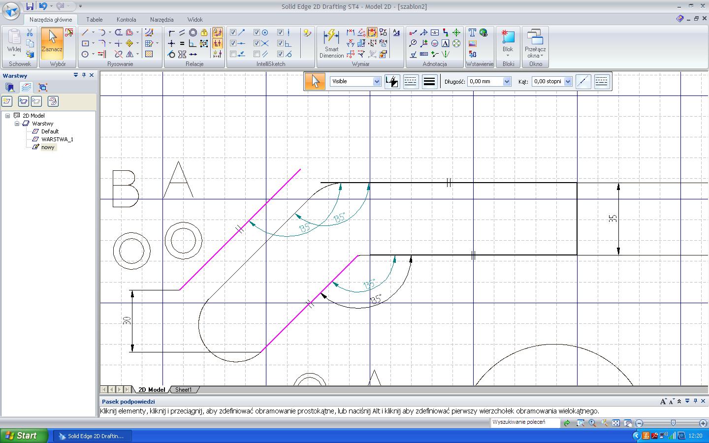

Mam jeszcze inne pytanie.
Mam taki rysunek ustawione równoległości oraz wymiary i teraz chcę by odstęp między dwoma zaznaczonymi liniami (na fioletowo...) była 30mm jednak gdy używam Smart Dimension to tylko wyskakują mi wymiary równoległe do osi siatki na której się rysuje.
Czym mogę podać wymiar odległości między prostymi?

Aby dodać wymiar taki jak chcesz należy użyć polecenia Odległość pomiędzy. Na Pasku podręcznym - Odległość pomiędzy należy wybrać opcję Przez dwa punkty. Wskazać jedną linię następnie drugą, ustawić położenie wymiaru i gotowe

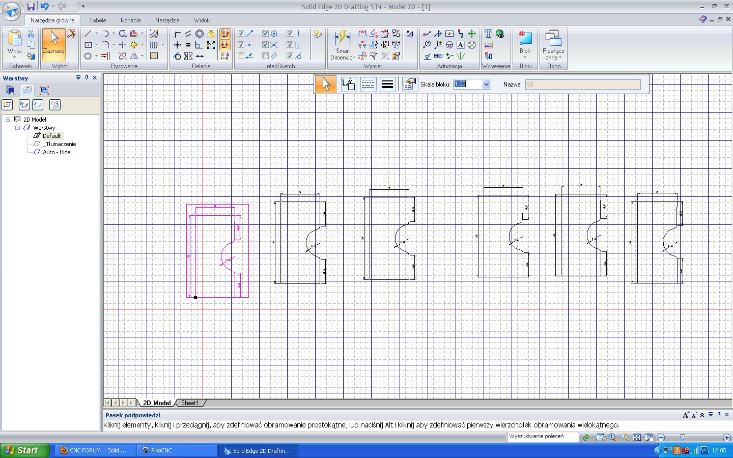

Mamy taki rysunek...
Zgrupować mi się udało
Natomiast jak widać każdy element jest wyżej niżej są od siebie nierówno.
Czy jest coś co pozwala:
1. Dosunąć tak elementy by wszystkie były w jednej linii poziomo...
2. Rozsunęły się równomiernie między dwa skrajne elementy. Tak by przy wycinaniu tego każdy każdy element (odpad) był równy...
Mam nadzieje że jaśniej
