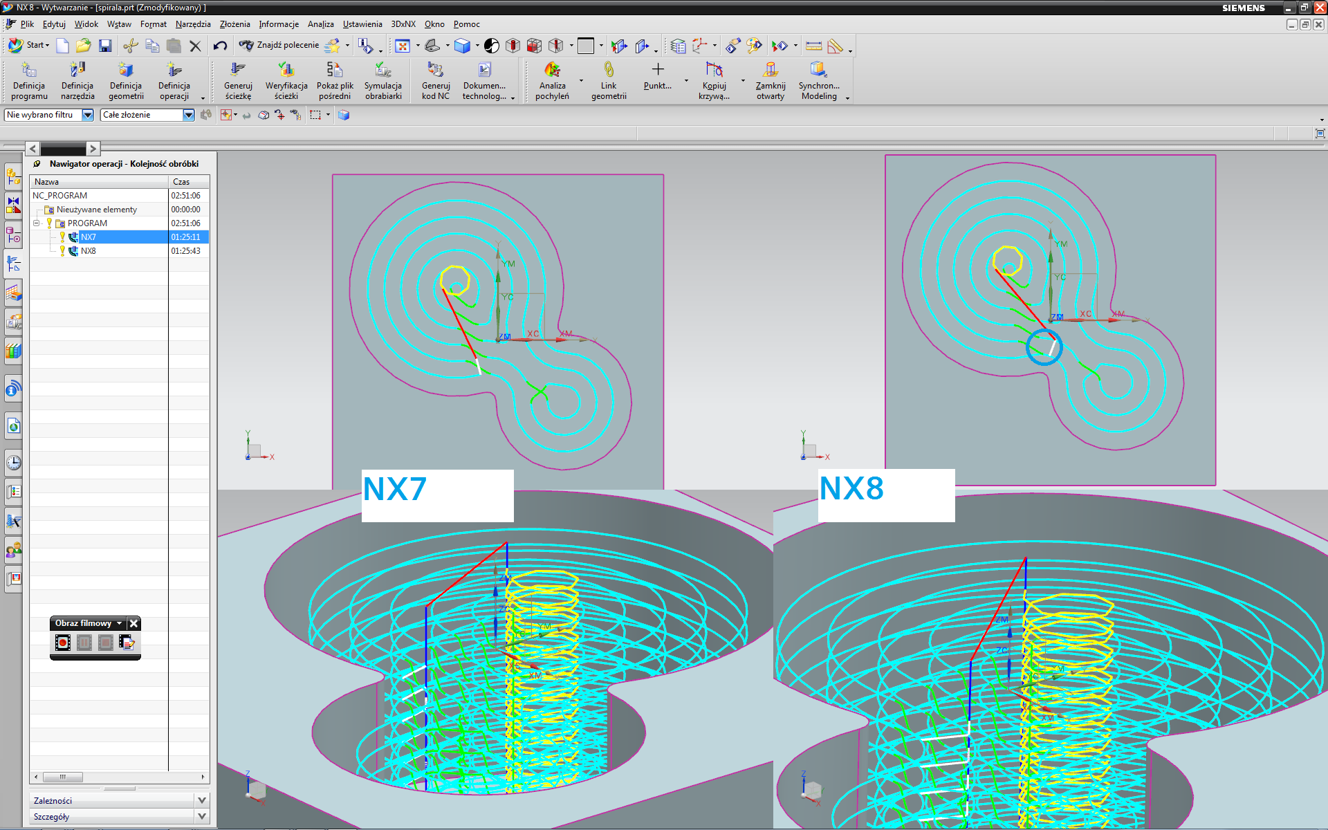

Panowie niech mi ktos wyjasni cos takiego jak na zalaczonych zdjeciach na ktorych widac ze nx7 generuje lepsza sciezke wejscia po spirali niz nx8 . Czy ktos moze zna na to rade , mozliwe ze cos mam zle ustawione ?? w nx8 ewidentnie widac ze tworzy to pewnej ilosci odcinkow a w nx7 jest piekna sciezka. Maszyna przy wejsciu z programu zrobionego w nx8 dokladnie robi to tez odcinkami co powoduje brak płynnosci.

Post napisał: nxcam » 05 lip 2012, 11:41
- załącz plik w którym będzie wersja ściezki z NX7

Post napisał: nxcam » 05 lip 2012, 14:54
- wczytałem do NX8 i przegenerowałem ścieżkę
- róznica jest tylko na ruchach łaczących
- zobacz też na pliku AVI
- może coś nie tak z instalacją 8?

mam pytanie odnosnie tego co widac na zdjeciu bo juz zglupialem, czy to ze wejscie po spirali wyswietlane jest raz w kilki odcinkach prostych a raz sklada sie z promieni , czy to moze byc blad wyswietlania , bo dokladnie tak mam . Gdzie mozna znaleźć ustawienia ewentualnie zeby zmienic jakosc wyswietlanych sciezek?? Za wszystkie poprzednie podpowiedzi dziekuje

Post napisał: nxcam » 17 lip 2012, 21:44
- jak wejdziesz do Weryfikacja ścieżki/Widok 2D i klikniesz na żółte wejście spiralne to zobaczysz że na panelu pojawi się "CIRCLE". W zalezności od możliwości maszyny mozesz to przekształcić w postprocesorze na ruch spiralny wielokrotny, jednokrotny lub ruch liniowy
- jakość wyświetlania ścieżek możesz zaktualizować poleceniem z menu Widok/Operacje/Aktualizuj...

Witam ! chcialbym powrocic do tematu, mam pytanie : jak powinna wygladac sciezka wygenerowana na iTNC530 takowego wejscia po spirali?? Moja sciezka sklada sie z kilku odcinkow prostych , czy to nie jest przyczyna nieplynnego wejscia po spirali. Dodam ze program na wybranie kolowe zrobiony na maszynie robi to wysmienicie :) a wygenerowany w NX skacze jakby sie dlawila maszyna :(
