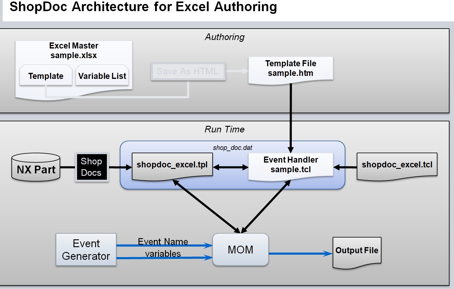

Ogólny schemat działania nowych szablonów:
Trochę teorii w pdf...

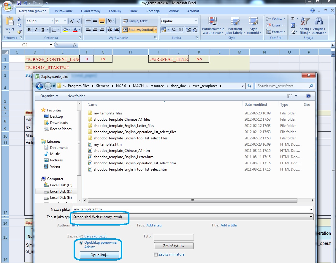

Istotne są opcje przy zapisie plików nowego szablonu:
- szczegółowa dokumentacja do tworzenia nowych szablonów
w NX8 Shop Doc - cz1.pdf
- po utworzeniu nowego szablonu wg dokumentacji cz.1 w przypadku polskich wersji językowych należy zmienić końcówkę nazwy folderu z np. my_template_pliki na my_template_files, jaki znajduje się w ...NX 8.0\MACH\resource\shop_doc\excel_templates
(399.63 KiB) Pobrany 3392 razy
