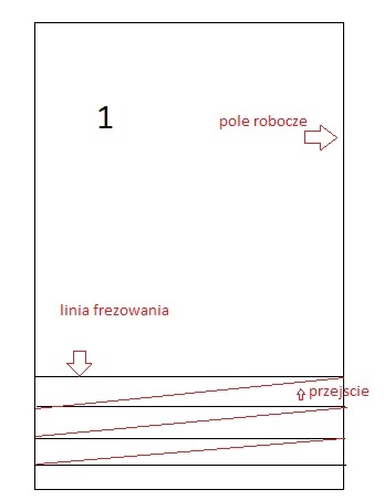

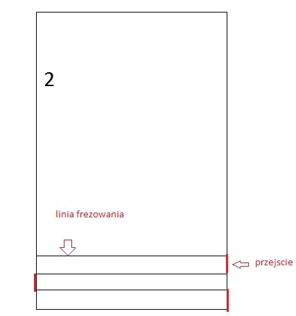

Witam. Mam wersję PRO lazyCAM'a i od kilku dni zacząłem ustawiać rysunki na naszym ploterze frezującym. Ale nie mogę zmienić przejść i nie wiem, czy to moja wina, czy po prostu tego się zmienić nie da. Przed planowaniem powierzchni stołu zrobiłem w autocad'ie rysunek pow. roboczej i na niej kratkę. wrzuciłem do Lazy klikam clear ustawiam narzędzie i głębokości i prędkości, generuje g kod i widzę ze następną linie zaczyna jechać jakby od "zera". Pewnie nie mówię profesjonalnie, wiec przygotowałem mala wizualizacje problemu. Nr. 1 jak jest nr. 2 jak chce żeby było. Z góry dziękuję za pomoc, maszyna niedługo się pochwalimy. Pozdrawiam

Skoro jest wersja pro to proszę skorzystać z funkcji pockets( wybieranie kieszeni), program automatycznie wygeneruje ścieżkę narzędzia, dla wybrania np kwadratu. wystarczy wskazać średnicę narzędzia.
Jeżeli chodzi o przejścia, to program najprawdopodobniej zaczyna od początku linii ( tak jak to zostało narysowane). W programie są punkty podnoszenia/opuszania narzędzia przy danym łańcuchu- łączone są one liniami przelotów. chwytamy i ustawiamy je tak jak nam pasuje.
