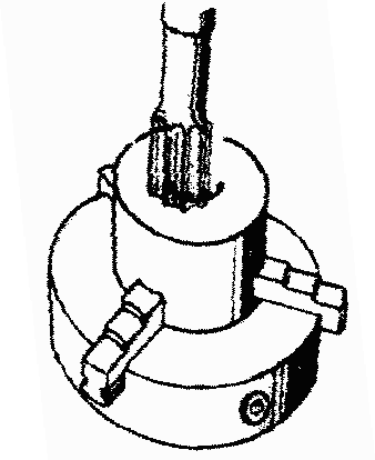

papier2000 pisze:nie oplaca mi sie rozwiertaka zamawiac pod wymiar....pewnie z kilkaset bedzie kosztowal...
Jeśli otwór ma wymiar ø15mm (w domyśle 15,00) to jak najbardziej dostaniesz pod niego rozwiertak, najbardziej typowy to ø15H7 (tolerancja ø15, 0÷ +18µm
http://www.pkm.edu.pl/index.php/compone ... 4-00010324 http://www.pkm.edu.pl/index.php/tolerancje-i-pasowania
http://www.lw.cad.pl/tolerpas/r_pas_st_otw_h7.htm ) za kilkadziesiąt PLN. Zwłaszcza jak chcesz zrobić tego kilka/kilkadziesiąt sztuk, to najlepsza opcja.
http://allegro.pl/listing/listing.php?o ... i-1-3-1120
Naddatek pod rozwiertak wykańczający to typowo +0,1÷0,2mm na średnicy, czyli ø14,98÷14,99mm, tylko trzeba pamiętać o tym by rozwiertak był prowadzony dokładnie w osi roztaczanego otworu (by go nie rozbijał),
Obrazek Obrazek
bądź był zamocowany wahliwie w koniku.
https://www.cnc.info.pl/topics89/rozwie ... t33388.htm
Ewentualnie detal zamocowany np w swobodnie przesuwającym się po stole wiertarki uchwycie tokarskim, rozwiertak we wrzecionie wiertarki,
i wtedy sam się naprowadzi centrycznie na otwór. w ostateczności ręcznie za pomocą pokrętła od gwintowników z detalem w imadle

Tradycyjnym rozwiertakiem się to nie uda. poliamidy są zbyt elastyczne.

napisalem fi15 w uproszczeniu, ale tam jest oring calowy i dokladnie to wychodzi około fi14.9 mierzone suwmiarką
[ Dodano: 2015-11-30, 13:13 ]
no ale jeslibym dostal rozwiertak za kilkadziesiat zeta, ktory da mi finalny otwor z wykonczona sensownie powierzchnia, to juz moge do tego kupic.
Niemniej planuje tez wykonywać podobne detale o innych wymiarach i stąd wolę uniknąć kupowania rozwiertaków do każdego, bo jeszcze nie wiem ile tego sprzedam. Dlatego kombinuje z nozem zeby bylo uniwersalnie.
