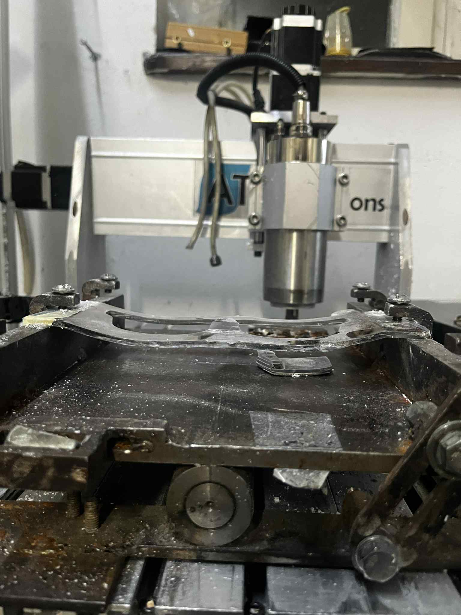

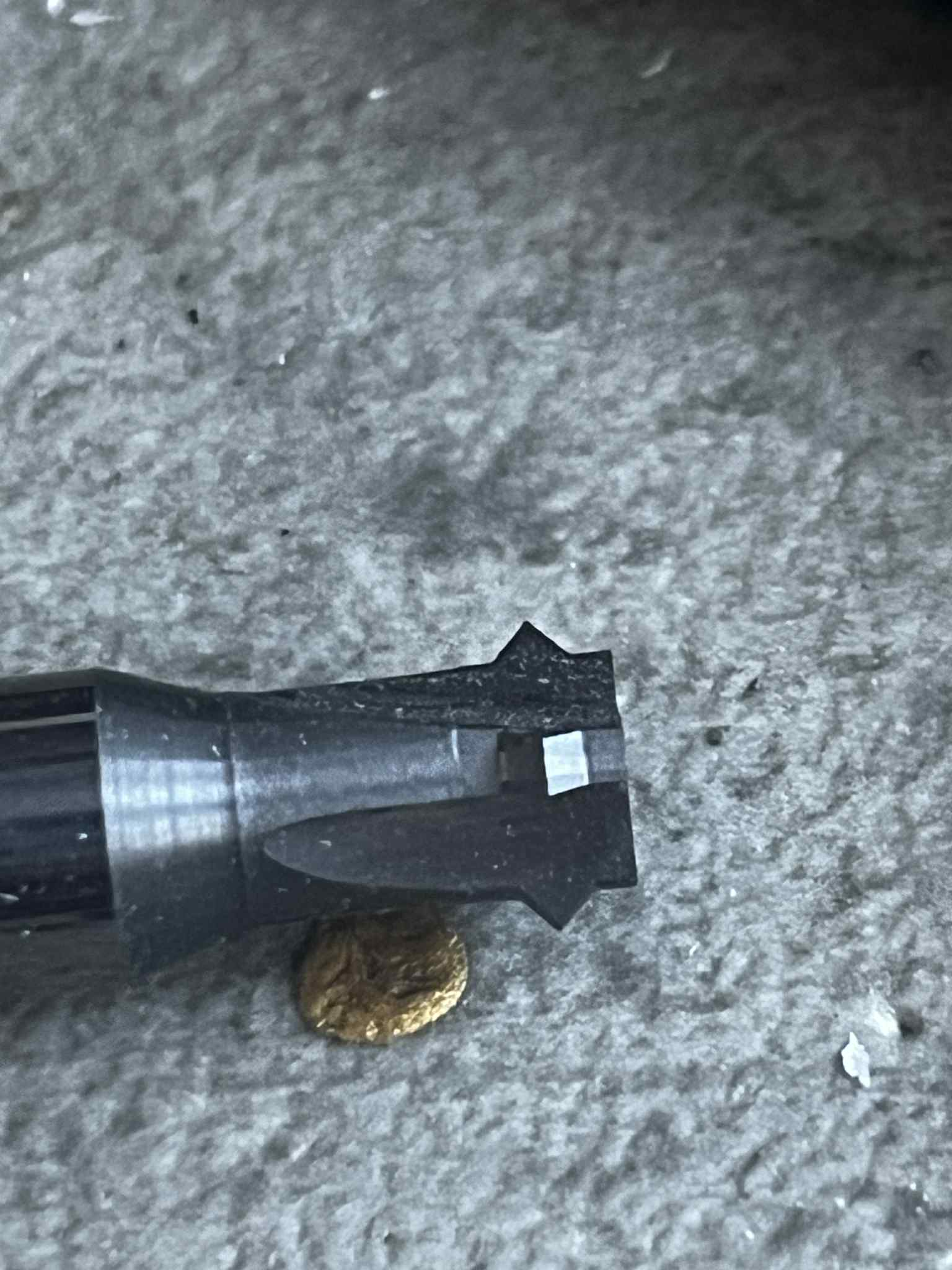

potrzebuję wyfrezować okulary a konkretnie rowek na soczewkę w okularach. Ni byłoby problemu gdyby materiał był płaski, ale jest to gotowa formatka czyli wygięta już płytka z profilem okularów. Dysponuję art express i art 9.1 i mach 3. do tej pory frezowałem to bez rowka nie uwzględniając profilu wygięcia oprawki, tzn mając długie narzędzie około 50 mm jakby zbierało mi całość bez brania pod uwagę profilu, niestety frezowanie rowka w soczewce wymaga innego narzędzia i idealnego odwzorowania profilu. Jest ktoś w stanie pomóc ? odpłatnie.

Jeśli zrozumiałem, to masz oprawkę bez rowka, a chciałbyś mieć rowek, w którym osadzisz soczewkę. Pytanie, jaki profil ma mieć ten rowek. Pogdybam, bo nie wiem, jeśli to ma być rowek o dnie płaskim, to musisz użyć małej tarczki, to się nazywa frez teowy. Pożyczę sobie rysunek:
Jeśli potrzebujesz kanałek o szerokości np. 1 mm, to masz taki frezik (ten pierwszy w tabelce), który może mieć L1=1, a d1=4.

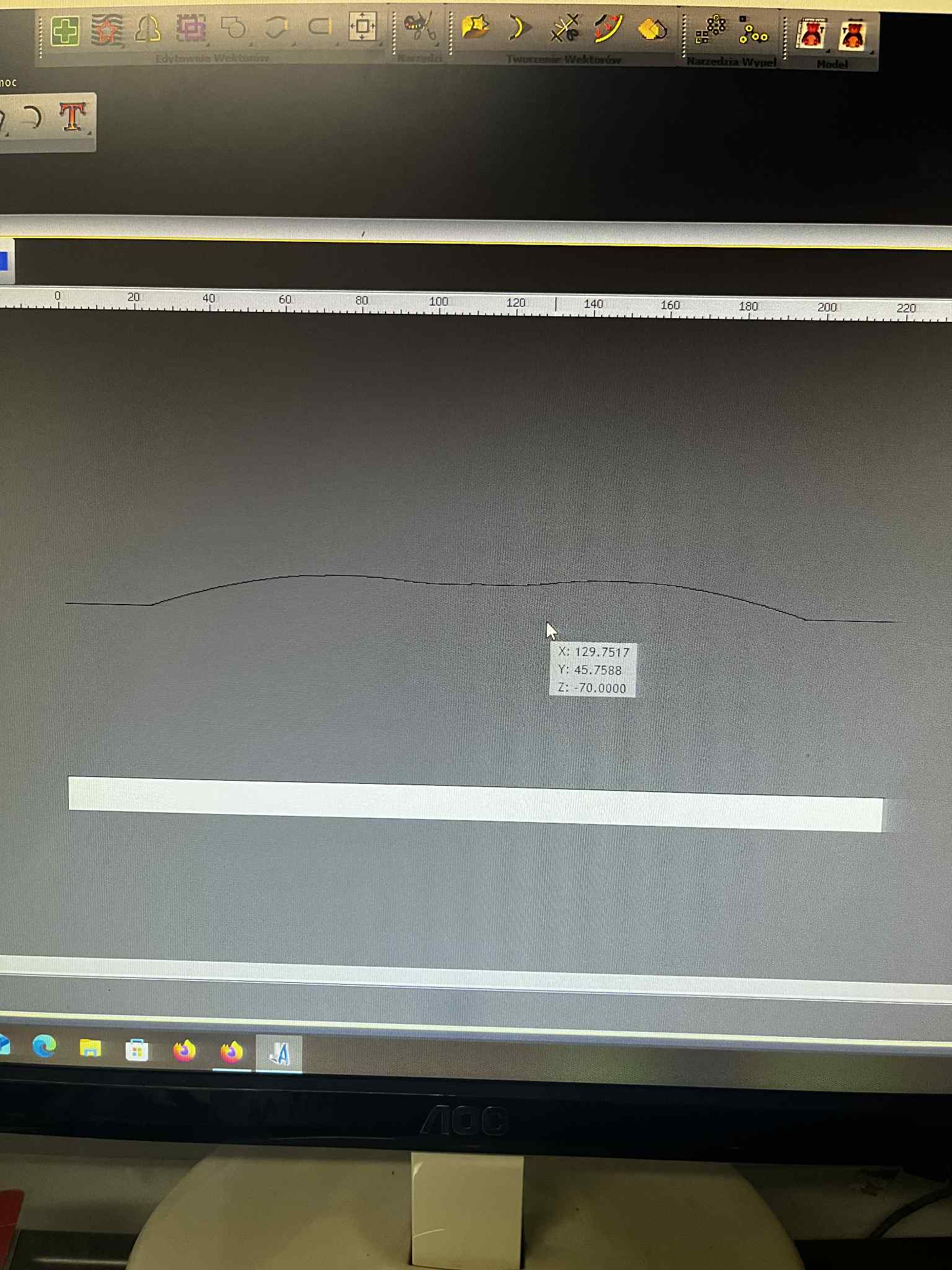

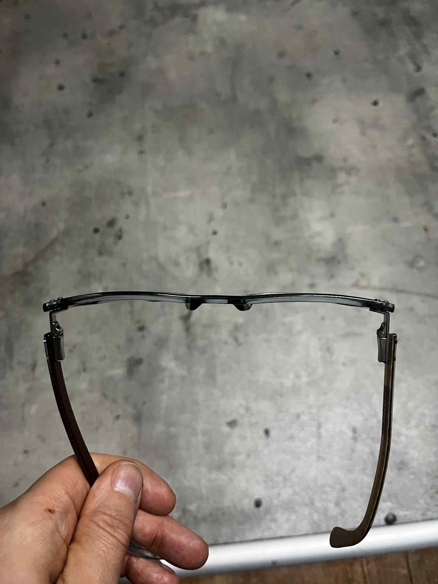

coś tam kumam, czy takim ręcznie napisanym kodem będzie to precyzyjnie ? ja mam dxf z profilem wygięcia oprawy, z tego dxf wyfrezowana jest forma na oprawki i oprawki jakby powiela ten profil, załączam foty.
UP date jest taki że mam chyba tylko artcam projektant i tam nic nie można :0 chyba jeszcze mniej niż w express
