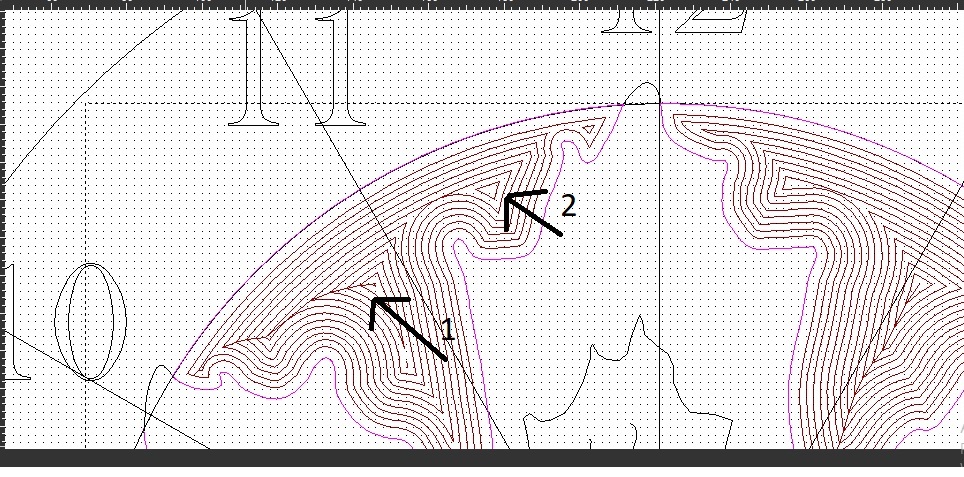

Używam ArtCAMa Premium 2018.
Przy wybieraniu kieszeni (2D Area Clearance) w jakimś nierównym kształcie zdarza się, że ścieżka zostanie zaprogramowana tak, że omija jakiś fragment a potem do niego wraca.
Na rysunku zaznaczyłem, gdzie frez zaczyna wybieranie - w punkcie ze strzałką 1. Wybiera kolejne ścieżki w warstwie, omijając fragment zaznaczony strzałką 2. Potem wybiera kolejną głębszą warstwę ciągle pomijając fragment ze strzałką 2.
Jeśli frezuję na wylot materiału kończy się tak, że fragment 2 zostaje wycięty dookoła i pląta się jako luźny element, stwarzając na przykład ryzyko sklinowania się gdzieś między frezem a materiałem.
Potem program przechodzi do wybrania kolejnymi warstwami tego pozostawionego wcześniej miejsca (czyli pracuje już de facto w powietrzu).
Czy jest możliwość, żeby zaprogramować ścieżkę tak, żeby frezować całość warstwy w obrębie jednego wektora lub nawet całego rysunku i dopiero potem przechodzić na kolejny skok narzędzia głębiej?
W obróbce nie chcę wybierać jako "Tool Clearance Strategy" "Raster", tylko "Offset".
Dzięki!

@Seneszal
Rzeczywiście jest jak piszesz.
Nigdy na to nie zwróciłem uwagi, ale ..... zamiast wybierania kieszeni (2D Area Clearance) , możesz użyć obróbki pod nazwą "Inteligentne grawerowanie" (Smart-engraving .... ikonka z literkami EA) i ustawić w niej wszystko tak samo jak w (2D Area Clearance) i wtedy obróbka będzie rzeczywiście (jeśli tak to można nazwać) bardziej inteligentna, czyli zacznie się od środków (na Twoim zrzucie strzałki 1 i 2) po czym obrobi całą resztę, czyli w tym przypadku nie zostanie materiał który będzie się pałętał między frezem a resztą materiału.

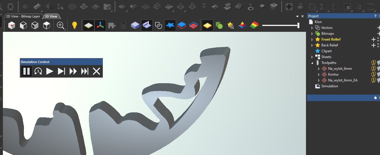

Post napisał: Seneszal » 15 maja 2020, 00:24
Dzięki @lajosz za przyjrzenie się tematowi.
Wrzucam to coś do wyfrezowania.
Na zrzucie inny fragment frezowania z opcja Smart Engraving (w pliku jest cały kształt), ale tu lepiej widać jak to u mnie wygląda w trakcie symulacji, bo zostawiany fragment jest większy.
Pewnie coś źle ustawiam, bo w sumie uczę się dopiero ArtCAMa i używam raczej do prostych rysunków, wykorzystując tylko kilka opcji.
(Sam plik .art nie chciał się wrzucić jako załącznik, więc go spakowałem.)
Klon.rar
(631.42 KiB) Pobrany 162 razy
Dziękuję za zainteresowanie i okazaną pomoc!

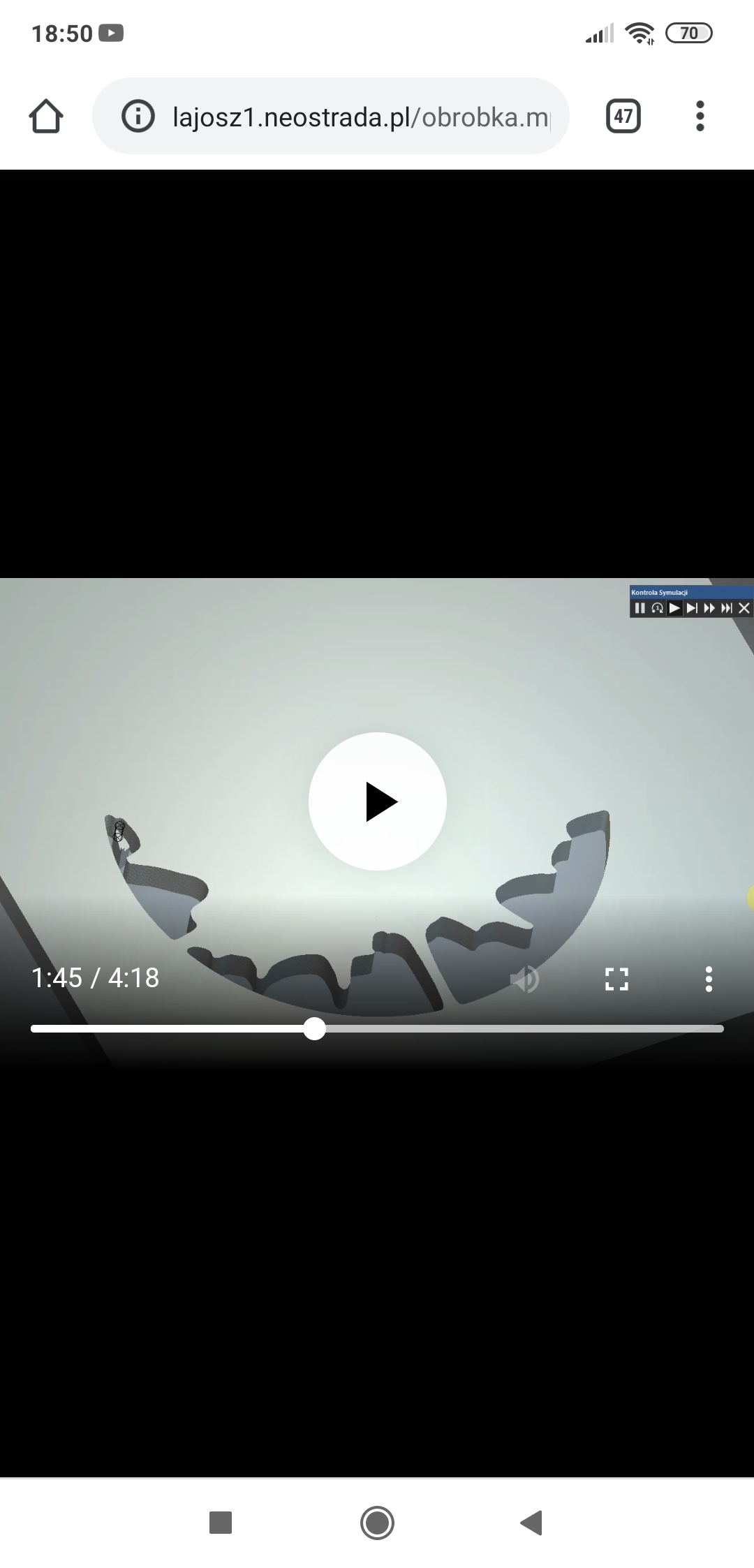

Witam ponownie .
Jako że zwykle korzystam z zasady ... jeden obraz = tysiąc słów, to poniżej link do filmiku
Filmik z symulacji obróbki
Na filmiku widać obróbkę Inteligentne Grawerowanie (EA) w której WSZYSTKO ustawiłem dokładnie tak jak na obróbce z Twojego pliku (.art) z wybieraniem kieszeni .
Jak widzisz, jest tak jak to opisywałem, czyli najpierw wybiera środki, a następnie całą resztę.

Post napisał: Seneszal » 15 maja 2020, 18:57
Dzięki @lajosz za film. Wszystkie ustawienia są takie jak u mnie?
Coś inaczej te symulacje wyglądają u mnie i u Ciebie. Widzisz na zrzucie jaki kloc został u mnie tam na prawo od ogonka. U Ciebie z kolei również zostawiło fragment:
Nie wiem jaka jest w takim razie zasada.

Post napisał: lajosz » 15 maja 2020, 20:28
Seneszal pisze:
15 maja 2020, 18:57
Rzeczywiście został kawałek.
Nie zauważyłem tego, bo puściłem symulację najpierw na jednym fragmencie (zamknięty wektor) gdzie tego nie było, a następnie całość, gdzie (jak widać) pierwsze dwie poszły OK, więc nie obserwowałem całej symulacji, tylko włączyłem nagrywanie i ..... poszedłem gdzieś na chwilę, a jak wróciłem, to filmik był gotowy :)
Po prostu myślałem, że ta zasada dotyczy wszystkich elementów, ale ..... jak widać nie koniecznie :)
Pojęcia nie mam, czy istnieje w ogóle jakaś zasada.
Wydaje mi się, że ..... nie, ale temat ciekawy, więc w wolnej chwili spróbuję się temu jeszcze przyjrzeć, ..... może coś wymyslę :)
Dodane 52 minuty 45 sekundy:
OK ..... przecież to ..... obróbka 2D z frezowaniem na wylot, czyli ..... moim zdaniem zupełnie niepotrzebnie "mielisz" to przez wybieranie kieszeni czy w ogóle wybieranie materiału.
Wystarczy wybrać obróbkę zwykłego frezowania 2D (trajektoria profilowania to się nazywa w polskiej wersji) ..... następnie dodać mostki i .... po problemie, czyli znacznie krótsza obróbka, a materiał odpadowy "wisi" w powietrzu trzymając się tylko na mostkach.
Ściągasz całość z maszyny, ręcznie jakimś nożem odcinasz mostki i ..... to wszystko.
Natomiast jeśli z jakiegoś powodu KONIECZNIE musi to być frezowanie z wybraniem materiału, to można to zrobić tak jak chcesz, ale ..... niejako naokoło i dokładność wtedy będzie ..... taka sobie, czyli można utworzyć relief, po czym wybrać obróbkę reliefu z określoną grubością warstwy i wtedy jest dokładnie tak jak chcesz, czyli wybiera wszystko od środka.
Można również w przypadku obróbki reliefu, wybrać trajektorię nazywającą się po polsku Obróbki warstw Z i wtedy też frezuje od środka, ale nieco inaczej przebiega obróbka, czyli frezuje nie po kolei do spodu każdą kieszeń, a wszystkie po kolei na jednej głębokości, po czym znowu wszystkie głębiej i tak aż wyfrezuje wszystkie do dołu.
