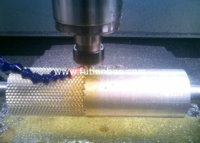

przeglądając internet znalazłem takie zdjęcie nie widać wyrażnie ,ale wydaje mi się że użyty tu jest frez stożkowy,nie wiem czy jest możliwe na 3 osiowej cnc wykonać taką matryce za pomocą freza stożkowego.Dziękuje wszystkim za zaangażowanie.Obrazek

norweq pisze:nie wiem czy jest możliwe na 3 osiowej cnc wykonać taką matryce za pomocą freza stożkowego.
Jest możliwe i co więcej, profil freza ma tu drugorzędne znaczenie, aczkolwiek stożkowy z prostym lub zaokrąglonym czołem byłby najlepszy.
Jednak żeby coś takiego (czyli wałek) zrobić na maszynie 3-osiowej, to niestety nie obędzie się bez dodatkowego napędu i indeksacji jednej z osi na ten wałek, czyli będzie to nawinięcie płaskiego wzoru na wałek.
Natomiast przy płaskiej formie, nie potrzebujesz niczego więcej i wystarczy tylko odpowiedni frez + wzór/trajektoria/relief, który powielasz i ...... to wszystko :)
To naprawdę mało skomplikowana robota.

akurat znalazłem zdjęcie frezowanego wałka,ale nadal chcę wykonać płaską praskę.dla ciebie jest to proste dla mnie już nie niestety.Ja myślałem,że uda się wyfrezować taką praskę frezem stożkowym o odpowiednim kącie wskazując odpowiednią obróbkę,myślałem na początku o wyrysowaniu odpowiednio idących wektorów i frezować po wektorze.Muszę się chyba udać na nauki do ciebie :lol:

frezujesz model czy formę?
[ Dodano: 2014-08-11, 08:08 ]
Frez grawerski 0.4-0.5mm kąt połówkowy 7-9 stopni płaski .
Posuw 20-30mm/s obroty 24k - 50k rpm odsunięcie 0.05-0.07 mm
i bedzie ok

frezowacze pisze:lajosz
To bez różnicy.
Chodziło tylko o to, żeby pokazać, że da się coś takiego zrobić, a czy model czy forma, to już tylko zależy od tego, co chcemy uzyskać..
Poza tym, napisałem w jednym z poprzednich postów, że mój opis jest w dużym uproszczeniu.
Co do parametrów obróbki i doboru frezów, nie będę dyskutował z bardziej doświadczonym w tym względzie kolegą :mrgreen:

Pomysł pojedynczego modelowania i powielania ścieżki narzędzia - idealne
