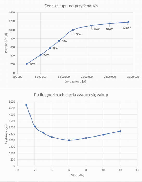

To wszystko też zależy od "planowanego użycia".
Jeśli w tej chwili wydajesz na usługi na zewnątrz 20.000 pln (bez kosztu materiału, więc np 50.000) miesięcznie to:
1. Nowy fiber za 1500 000 na 7 lat to amortyzacja miesięczna to 18.000 zł
2. Mercedes W124 (używany topowy CO2) za 360.000 w te siedem lat amortyzuje się w 4.300 zł.
Znajomi z LVD 2014 2kW CO2 przy 12.000 h pracy maszyny mieli serwisów za ok 12.000 Euro (łatwo zapamiętać). Trochę optyki, trochę regeneracji, najczęściej psuł się tower - automatyczny magazyn do blach).
Palą przede wszystkim czarne 3-4-5 mm. Maszyna podczas pracy ciągnie realnie faktycznie z konfiguracji parametrów ok 20-26 kW/h.
Rezonator na Fanucu. Dla cienkich nierdzewek jest zestaw parametrów fine-cut, który ogranicza prędkość cięcia do okolic 4 m/min ale bierze przy tym 0.8 - 0.9 bara azotu. Czy opłaca się dmuchać po 18-20 barów, żeby lecieć te 20-25 m/min przy 2kW źródle?
Teraz excel, kalkulator, czy dla różnicy w koszcie miesiąca 18.000 - 4300 (13500) opłaca się wyskakiwać na stały niezmienny kamień u nogi, żeby mieć nowe? Przy jakim użyciu taka zmiana się opłaca? Ile ton czarnej, a ile ton nierdzewki średnio trzeba miesięcznie przerzucać, żeby to się kompensowało?
Przy fiberach - wysyłaj do producenta. Przy CO2 - jest tyle serwisantów, którzy znają bebechy Trumpfa czy Fanuca (LVD, Amada, Mazak), że te koszty serwisu to trochę straszenie. Takie mam zdanie. Nawet jeśliby odkładać na "fundusz remontowy" te 13500 zł, to 7 miesiącach w skarbonce jest już 100k pln. Przez okres roku to 160 k pln. A po dwóch latach takiego odkładania jest na drugą maszynę.
Poza polecanymi IPG jest jeszcze trochę zapomniany amerykański nLight, chińskie poprawne Raycusy, słabsze MaxPhotonicsy. Nawet znany z dość dobrych jakościowo tub szklanych CO2 do plexi Reci - wypuścił swoje źródło Fiber. Co z tego wynika?
Najdroższa i najważniejsza składowa nowej technologii ma coraz więcej producentów coraz bardziej konkurujących na rynku i ceny będą maleć. Technologia się opatrzy i będzie jak z wielkimi telewizorami 50' za mniej niż półtora kapcia, które kędyś solidną pensję kosztowały.

Natomiast prędkość cięcie szczególnie w azocie zależy oczywiście od mocy źródła.
Odrzucając wyjątki można przyjąć, że liniowa prędkość cięcia jest proporcjonalna do mocy źródła.
Zatem największą zmianę widzą użytkownicy pomiędzy 2kW a 3kW ponieważ jest to przyrost o 50%.
Jako, że moc jest jeszcze niezbyt duża to i prędkości nie są oszałamiające więc wpływ ograniczenia wynikającego z dynamiki maszyny nie jest bardzo duży.
Przy przejściu z 3 na 4kW jest wciąż spory przyrost wydajności ponieważ jest to 33%. Cena rośnie o ok 200.000zł i oprócz większej mocy jest większa głowica odpylacz itp.
Przy przejściu na 5kW przyrost byłby 25% więc takich mocy w zasadzie nikt nie oferuje bo przyrost byłby zbyt mały.
Dlatego od razu oferuje się lasery 6kW, czyli w stosunku do 4kW jest to przyrost o 50%.
Jednak jest to już duża moc, prędkości liniowe w stosunku do np. 2kW są 3 razy wyższe i jeszcze większa rolę zaczyna odgrywać dynamika ruchów lasera.
Dalsze zwiększanie mocy np. z 6 do 8kW (zwiększenie o 33%) oczywiście też zwiększa wydajność ale już niewiele ponieważ ograniczenie dynamiki ruchów nawet w szybkich laserach Kimla zaczyna odgrywać znaczącą rolę.
Zatem przy blachach cienkich już nie zobaczymy żadnej różnicy. Istotna różnica będzie dopiero powyżej 5mm.
I tak dla 8kW ta istotna różnica będzie dotyczyła blach 5, 6, 8mm. A przy przejściu na 10kW 5, 6, 8, 10.
Powyżej trzeba już przejść na tlen i tu znowu niespodzianka, lasery tnąc w tlenie niemal nie zwiększają prędkości cięcia powyżej mocy 6kW.
Więc jeśli ktoś głównie tnie blachy z tego przedziału to może myśleć o większych mocach.
Jednak aby nie było wątpliwości trzeba podkreślić, że przy zwiększeniu mocy zwiększamy tylko prędkość cięcia na prostym długim odcinku.
Zwiększając moc nie skrócimy przejazdów w powietrzu, nie skrócimy czasu wymiany palet, nie skrócimy pracownikowi przerwy na śniadanie czy inne czynności przygotowawcze. Nie skrócimy też czasów na rozpędzanie i hamowanie maszyny na ścieżce cięcia. Dlatego należy przyjąć, że wpływ zwiększenia mocy nie będzie proporcjonalnie wpływał na wydajność. Np. zwiększenie mocy z 6 na 8kW da teoretycznie 33% zwiększenia prędkości liniowej cięcia ale uwzględniając przedstawione czynniki nie będzie to zwiększenie wydajności większe niż 15%.
Te 15% będzie dotyczyło tylko blach 5, 6, 8mm więc jest to jakieś 20% asortymentu.
Jeśli teraz pomnożymy 15% razy 20% to wyjdzie nam zaledwie 3% zwiększenia ogólnej wydajności maszyny.
Dlatego właśnie krzywa zarabiania wypłaszcza się w okolicach 6kW:
Więcej szczegółów dotyczących przedstawionych danych tu:
https://kimla.pl/files/zanim-kupisz-laser.pdf
