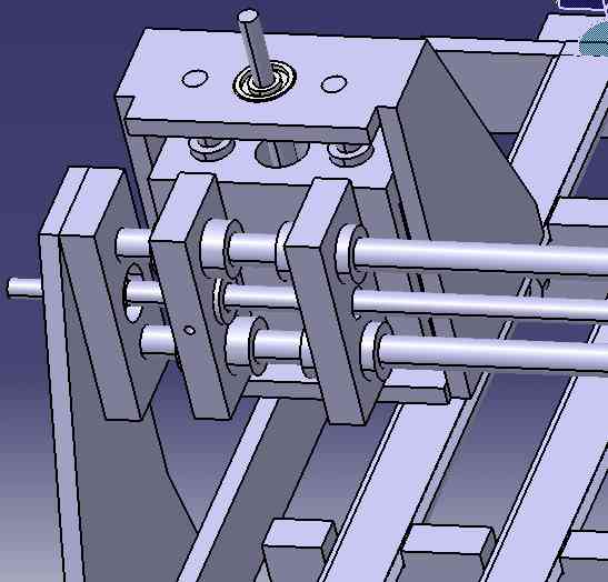

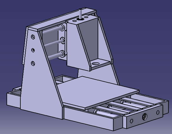

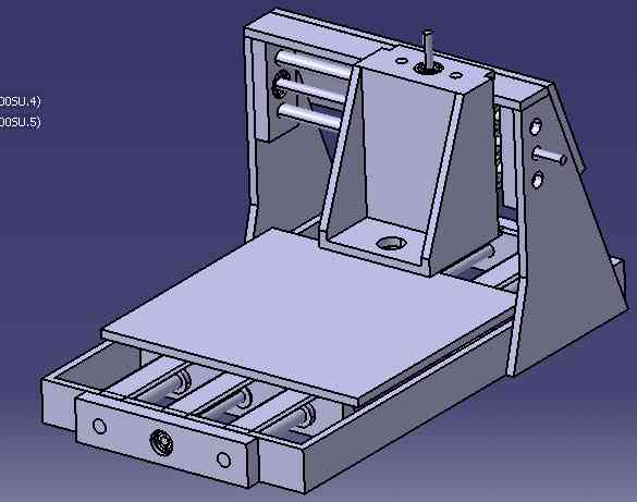

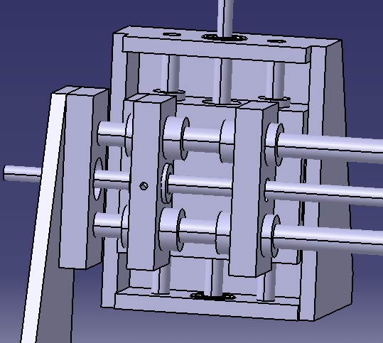

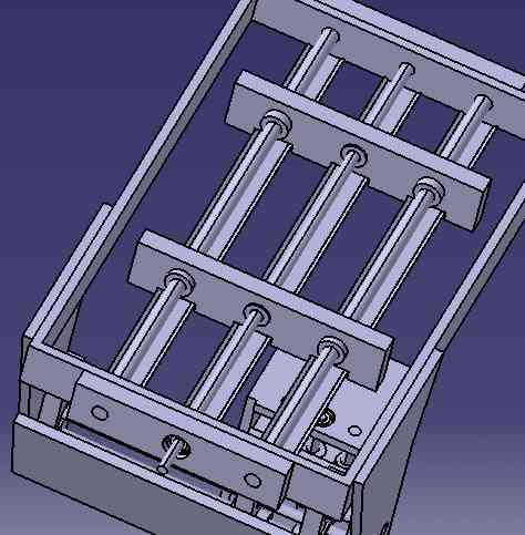

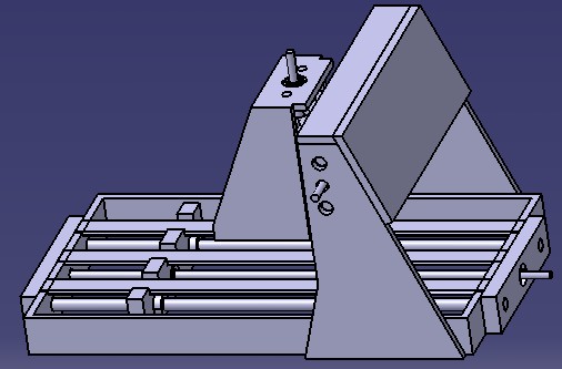

Jestem na etapie projektowania frezarki, do mat. miękkich. Zaznaczam że ma to być model do nauczania sterowania krokowcami, więc w tym przypadku nie najważniejsza dokładność, a (niestety) cena. Mimo to chciałbym aby ta frezarka była najlepsza na jaką mogę sobie pozwolić. :grin:
Pole pracy A4, konstrukcja z mdfu, wałki x,y,z - 16ø , śruby trapezowe Tr14x4
Kilka zdjęć:)

11kubek11 pisze:Pole pracy A4, konstrukcja z mdfu, wałki x,y - 16ø , z - 12ø, śruby trapezowe 12ø
Zdecydowanie daj grubsze wałki w osi Z np: 16 lub 20

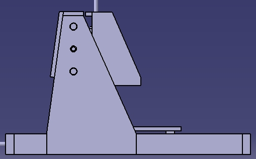

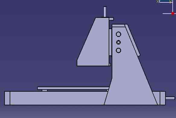

Generalnie jest OK.
Proporcje rozstawu prowadnic i łożysk prawidłowe. Przydało by się zwiększyć rozstaw wałków na bramie tak, by odległość między nimi była zbliżona do odległości między dolnym a blatem. Osobiście podpory bramy zamocował bym odwrotnie. Chodzi o to, by punkt styku narzędzia z materiałem wypadł w obrębie podpór. Duży nacisk na tę kwestię kładą nasi Koledzy z Węgier:
http://www.hobbycnc.hu/English.htm
Patrz Mechanical 13, 22, 25, 36.
Oczywiście podpory należy wzmocnić, by maszyna nie była zbyt wiotka w osi X. Po dwie listwy dębowe na stronę. O wałkach Koledzy już wspomnieli. Na uwagę zasługuje sposób osłonięcia wałków blatu.

Post napisał: 11kubek11 » 06 lis 2007, 11:36
Witam!

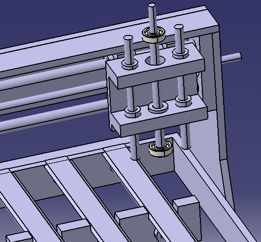

Wałki z poprawione na 16mm.
W Catii nie rysuje prawie wcale, to mój pierwszy bardziej złożony projekt:)
Jakie wrzeciono? jeszcze nie mam pojęcia :neutral: dopiero będe się nad tym zastanawiał - nie znam się na frezowaniu :sad:
Podpory rzeczywiście Węgrzy stosują odwrotnie - dziwne że nie spotkałem takich rozwiązań na tym forum :shock:, ale też nad tym pomyślę :grin:
Leoo pisze:Oczywiście podpory należy wzmocnić, by maszyna nie była zbyt wiotka w osi X. Po dwie listwy dębowe na stronę.
Zastanawiam się czy nie zrobić całej konstrukcji z twardego drzewa, np. dębu zamiast mdf. Czy to byłby krok w dobrą stronę?
Leoo pisze:Przydało by się zwiększyć rozstaw wałków na bramie
Też spróbuję coś z tym zrobić
zdjęcie poprawionych wałków z

Post napisał: Leoo » 06 lis 2007, 12:34
Nie musisz podpierać dolnego końca śruby napędowej osi Z łożyskiem, o ile nakrętkę (obie jej połówki) umieścisz na dolnym wsporniku łożysk. To dość powszechne, tanie i sprawdzone rozwiązanie.

- Łożysko zlikwidowane

Zgodnie z radą LEOO zwiększyłem rozstaw wałków na bramie i zmieniłem podparcie bramy
