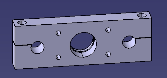

Post napisał: 11kubek11 » 14 lis 2007, 23:55
Chciałbym zrealizować mocowanie wałków w klocku z dębu o grubości 25mm jak na rysunku poniżej. Wałek osadzany w ciasnym otworze, następnie ściskany śrubą M5. Co sądzicie o tym pomyśle?
