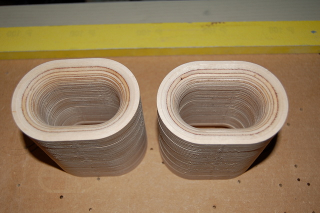

Robiłem kilka form z gipsu z powierzchnią utwardzaną epoxy, ale odlew w niej robiłem z włókna szklanego i epoxy. Nie próbowałem tego parą potraktować, więc nie wiem jak to się zachowuje.
Jak masz wyrzynarke to nie widze problemu żeby takie coś zrobić z drewna, jak ktoś już wcześniej pisał. Kilka warstw i skleić razem. Nie wiem czy np sklejka 18mm by się nadawała. Są i wodoodporne sklejki i klej.
Właśnie znalazłem zdjęcie, bo coś podobnego robiłem.
Nie raz się człowiek może przejęzyczyć co do obwodu, promienia, średnicy.
Musiałem zobaczyć o co w tym chodzi. Jakie to proste:-)
Na innym filmie kobieta balsy używała. Miała błyszczącą powierzchnię, wiec czymś uszczelniona.
