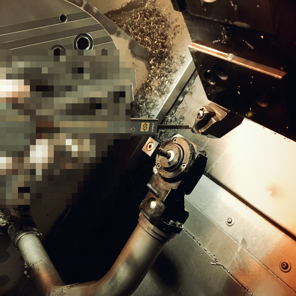

obracałem głowicą na odjeździe na posuwie 100%, ale zatrzymałem podczas obrotu, głowica rygluje, nie uderzyłem/zahaczyłem o nic, kostki w głowicy są całe. Słychać było tylko odgłos trzasku, "zerwania"??. Efekt na zdjęciu:

Próbowałeś ponownie wybrać narzędzie?

Tak i obraca się cacy, na każdym narzędziu tak samo to wygląda.
I uwierzyć mi nie chcą, że nie było dzwona... szok.

to moze na srubach sie przestawila po prostu

Wygląda na to że, nie rozbierałeś nigdy głowicy. Głowica zostaje zaciągana na wieniec zębaty (taka zębatka na obwodzie) i w ten sposób zostaje idealnie pozycjonowana. Na zdjęciu widać że, po prostu przelatuje za daleko. Wynika to z przestawienia to jakiś mikrowyłączników wewnątrz, silnika hydraulicznego, mechanizmu naprowadzania lub czegoś jeszcze.
Po prostu trzeba to rozebrać i usterka łatwa do znalezienie pod warunkiem że, się to widzi. Na odległość nie realna pomoc. Napisz co było

czasem podchodzą wióry pomiędzy głowicę i korpus i ona wtedy nie może siąść. Szczególnie, jeśli ktoś lubi pistoletem sobie "odmuchać".

Czasami zdarza się w maszynach cnc że coś jej odwali i nie zarygluje głowicy w pozycji w której nóż jest w osi uchwytu lecz poza i trzeba wtedy coś w systemie zresetować. Nawet wybranie danego narzędzia w programie nie spowoduje właściwego zaryglowania.
