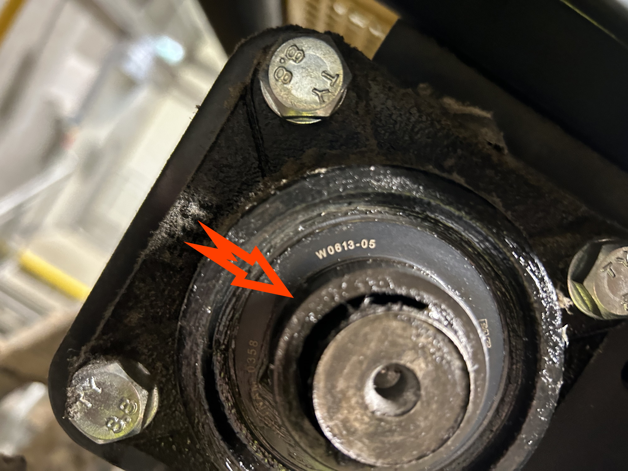

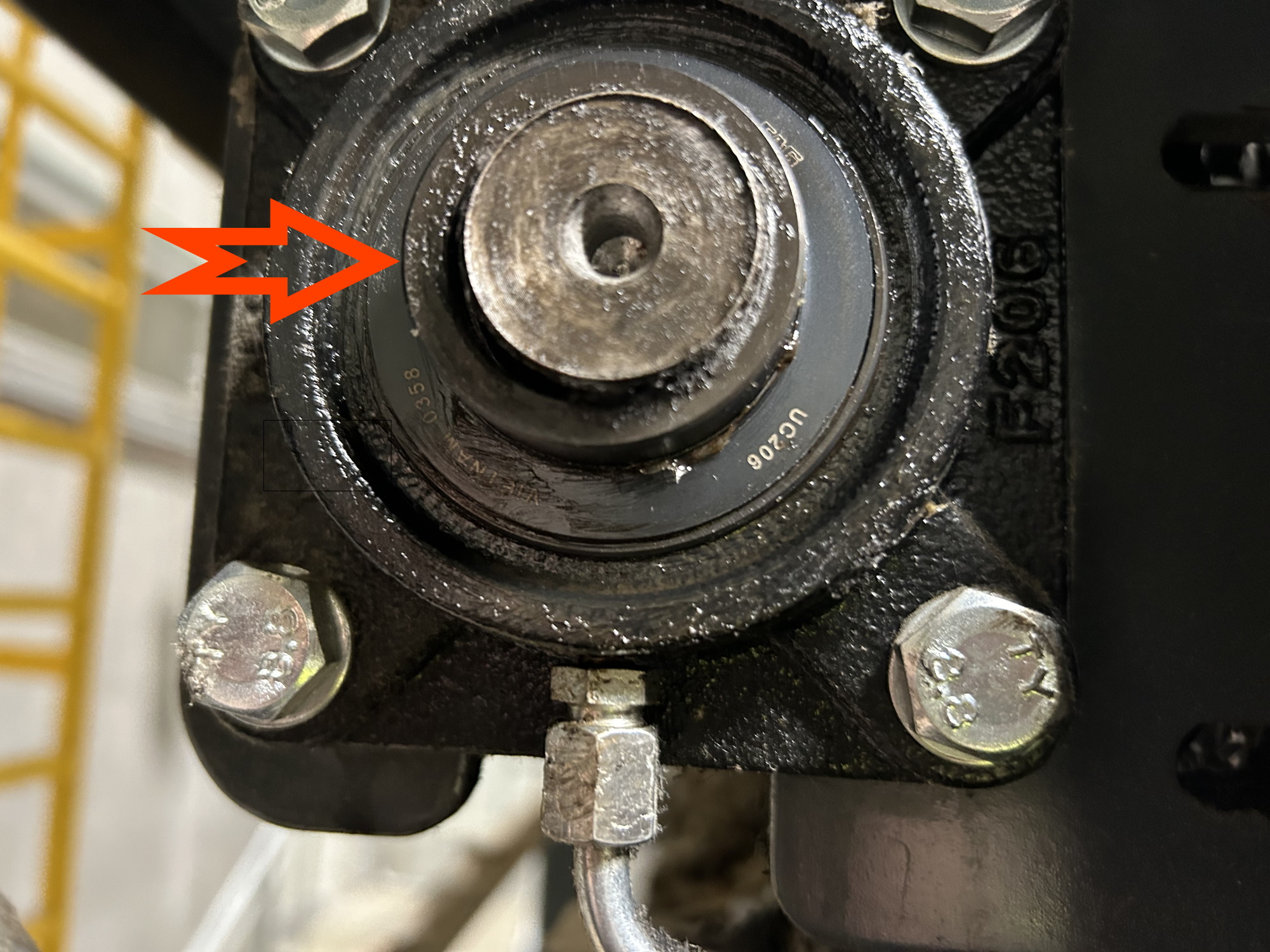

Dobry wieczór.
Prosze o pomoc we wskazaniu przyczyny wytarcia jednego z czopów wału w przenośniku taśmowym.
czopy wału przenośnika osadzone zostały w oprawkach samonastawnych typ: F206
łożysko UC 206 FAG.
Łożysko nie jest zatarte ani uszkodzone i obraca się płynnie Wytarciu uległ tylko czop.
pas przemieszcza się z dość niską prędkością.
Proszę o pomoc w zrozumieniu przyczyny problemu lub skierowanie do właściwej literatury.
Dziękuję.
ObrazekObrazek

Czop nie powinien obracać się w wewnętrznym pierścieniu łożyska., bo to jest rola łożyska. Złe pasowanie czop - otwór łożyska.

To jest Logiczne;) pytanie co mogło doprowadzić do takiej usterki ? łożysko pracuje płynnie niestety teraz już nie potwierdzę czy było poprawnie zablokowane śrubami dociskowymi znajdującymi się w łożysku nie ustalę też czy średnica czopa była własciwa.
Próbuję ustalić gdzie doszło do błędu, po stronie wytwórcy, projektanta czy obsługujących urządzenie?

On się nie wytarł tylko wywalcował sobie szyjkę. Duże obciążenie dla miękkiego czopa którego powierzchnia ulega deformacji. Większa średnica czopa, twarda tuleja pośrednia, zwiększona szerokość łożyska - wybierz sobie dostępne sposoby poprawy.
Długo chodziło? może nowy wałek i ponownie następne 20lat.

Uszkodzenie powstało w czasie roku od uruchomienia. Ten sam problem wystąpił w 2 przenośniku doprowadzająć do podwinięcia pasa również tylko z 1 strony.

Przyczyn może być kilka, obracanie się czopa w łożysku, "wywalcowanie" czopa, zbyt duży naciąg pasa.
Ogólnie jeśli nie chcesz mieć problemów tego typu to nie pakuj do takich zastosowań opraw blokowanych śrubą bez łba, bo to dobre do taczki.
Założ oprawy z tuleją wciąganą i problem zniknie, tyle że musisz sobie dorobić rurę do ich odbijania w przypadku ewentualnej wymiany łożyska.

Jak powyżej wspominano, przyczyną jest złe pasowanie, bo gdyby czop był osadzony bez luzu, to nawet wykonany z gównolitu by wytrzymał.

Obsługujący urządzenie zawinił, jeżeli samowolnie zmienił zalecane obroty lub obciążenie urządzenia.
W każdym innym wypadku błąd jest montującego.
