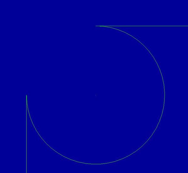

witam. ucze sie obslugiwac mastercam_a , gdyz wiem ze na kursie bede mial kilka lekcji z tego programu ,ale mniejsza z tym. mam problem taki:
chcialbym usunac pewne linie : jak na rysunku przekreslone kolorem jasnym, chcialbym zostawic te tylko odwrotne zaokraglenie, dokladnie w punktach przeciecia okregu z prostymi, w auto_cad latwe to bylo ,w mastercam nie wiem jak sobie z tym poradzic.oto screen

Zakładka edycja - obetnij/złam - utnij/złam/wydłuż Klikasz na linię którą chcesz skrócić i drugie kliknięcie na linię przecinającą ją w tym przypadku w koło. Co do obcięcia koła to najpierw trzeba koło rozbić na dwie części. Polecenie w tej samej zakładce tylko wybieramy rozbij na dwie części i klikasz na koło raz i jeszcze raz obok i masz rozbite. Następnie obcinasz koło tak jak wyżej napisałem z linią...

z tym pierwszym sposobem pokombinuje jutro, bo teraz pare razy mi nie wyszlo, ucina w roznych punktach to kolo. a co do drugiego sposobu, to dajac promien R20 to nie zaikrangla mi w druga strone, wychodzi mi ze kolo chowa sie w srodek ucinajac minimalnie krawedzie, tych sposobow probowalem zanim zadalem pytanie. chyba ze zaokraglenie robie zle. ale robie to tak :utworz\ zaokraglij\odwrotnie\R20 [enter] zaznaczam dwie krawendzie i wychodzi to

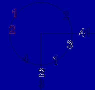

Zamieszczam zrzut w jakiej kolejności klikać I tak:
Wybierz - utnij/złam/wydłuż i klikaj tak jak zaznaczyłem klikaj poklei w miejscach oznaczonymi cyframi czarnymi. Po tej czynności będziesz miał poobcinane linie proste.
teraz zabieramy się za okrąg, wybieramy polecenie: rozbij na dwie części i klikasz w miejscach na okręgu tak jak zaznaczono na zdjęciu cyframi czerwonymi.
Następnie wybierasz ponownie polecenie ucinania i klikasz po kolei tak jak cyfry białe...

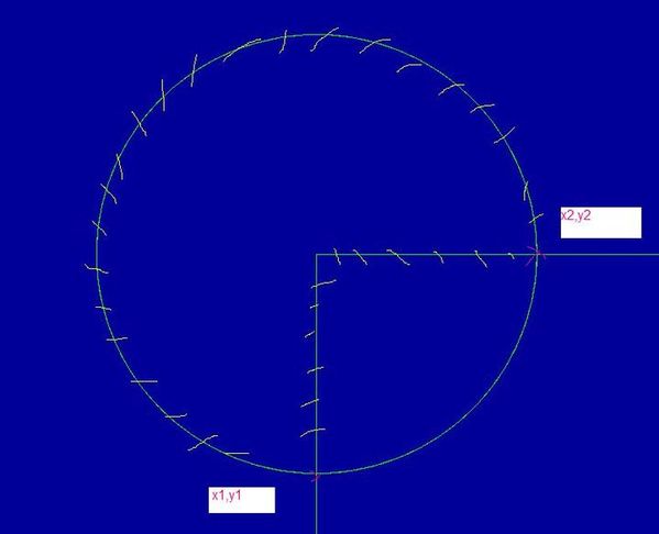

dalej cos nie tak ;/, wqrza mnie to ze nie moge sam do tego dojsc tylko musze zadawac pytania i truc komus wiadomoc co..
cos nie tak sie robi podczas rozbijania tego okregu, po wybraniu opcji : rozbij na dwie czesci. wybieram obiekt do rozbicia , jest nim okrag, najezdzam kursorem na okrag, on mi sie podswietla, klikam. nastepnie pytanie o punkt rozbicia, (aby trafic na linie okregu wybieram punkt (kwadrant - najblizszy punk rozpoczynajacy cwiartke okregu 0 , 90,180,270 stopni) jest on rownolegly do przeciecia sie ucietych dwuch prostych w poblizu czerwonej dwojki. akceptuje. przechodze do ucinania wg.schematu i obcina mi kawalek 1-2 a 3 i 4 juz nie ;/
mam nadzieje ze nie zagmatwalem z tym punktem rozbicia okregu, ale chcialem to wytlumaczyc dobrze. wiem ze jest mozliwosc narysowania tegio w auto_cad i importowanie tego do mastercama, ale juz z ciekawosci ze chce wiedziec jak to zrobic

DOBRA MAM - CHYBA PROSCIEJ NIE MOGLO BYC

- EDYCJA/UTNIJ..../ikonka w masku ROZDZIEL I KLIKAMY NA LINIE KTORYCH CHCEMY SIE POZBYC -

Nie wiem dla czego ci nie wychodzi, jeśli wykonasz wszystkie czynności klikając w miejscach w których ci znaczyłem to musi się obciąć te ¾.

Jak dojdziesz do wprawy z rozbijaniem koła to ¾ koła odpadnie przy pierwszym cięciu ...
