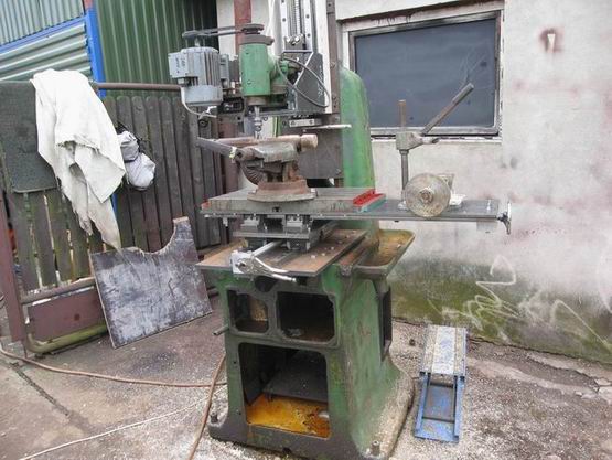

myślę, że mogę to nazwać 'problemem z maszyną'. Chcę usunąć farę z frezarki, bo podczas przeróbki się trochę poobdzierała i w ogóle. Chciałbym, o ile to możliwe, uniknąć mechanicznego usuwania farby. Kiedyś w jakimś zakamarku forum była przy okazji jakiegoś tematu mowa o jakiejś chemii to usuwania farby z części maszyn. Niestety szukam tej informacji bezskutecznie. Może koledzy mają jakieś patenty na pozbycie się oryginalnej farby z chińskiej maszyny. Czym pomalować ją potem? Chcę uzyskać kolor biały.
Proszę o porady

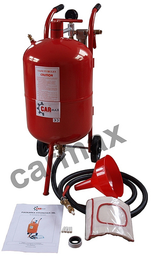

Ponieważ mam do wyczyszczenia wspomniany korpus i w przyszłości jeszcze parę elementów chciałem się zapytać czy ktoś używał takiej piaskarki i jaką ma o niej opinię:
A przy okazji radzę piaskowac bo z tym żęlem to i tak kupa roboty z przewagą Kupy :mrgreen:
Jest dobry w przypadku np. kiedy zależy nam na zachowaniu gładkiej powierzchni. Ja go używam gdy chce lakier zastąpić chromem , wtedy piaskowanie odpada bo zmatowi całą powierzchnie i wszysto trzeba szlifowac od początku na połysk.
Drugim przypadkiem są np drobne elementy
A trzecim to nie wyobrażam sobie piaskowania np futryny w domu więc wtedy trzeba sie pobawic i taki żel jest niezastąpiony. :roll:
Piaskarka Co o tym sądzicie???

Post napisał: BYDGOST » 09 wrz 2010, 22:16
Kowal pisze:chciałem się zapytać czy ktoś używał takiej piaskarki i jaką ma o niej opinię
Była już na forum kilka razy poruszana piaskarki i za każdym razem ważnym wnioskiem jest to, ze piaskarka to dopiero połowa problemu bo drugi stanowi odpowiednia sprężarka. Znajomy kupił coś podobnego, ale miał wydajną sprężarkę i był zadowolony. Nie wiem jak z wydajnością pracy na tym sprzęcie.

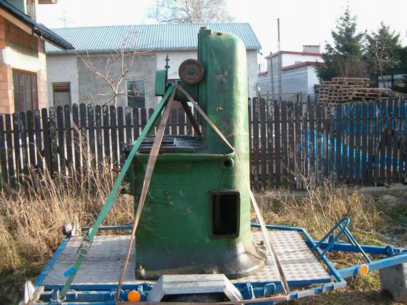

Post napisał: Mariuszczs » 09 wrz 2010, 22:33
Jeśli maszyna to odlew to po piaskowaniu jest masakra - usuwa fabryczną szpachlę i potem nagle robi się róznica 1 cm do wyrównania. Druga rzecz to to że piasek dostanie się tam gdzie nie powinien. Jeśli ktoś ma cierpliwośc w szpachlowaniu i gładzeniu tego to polecam piaskowac. Można zobaczyc mój temat o FP800 i tam pokazane co piaskowałem. Użyłem najtańszego lakieru akrylowego i polecam - można to myc potem nawet rozpuszczlnikiem z syfu.

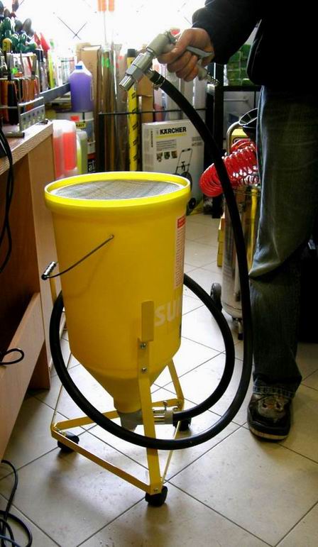

mam rozumieć że ten sprzęt sie nie nadaje ? :cry: ma wady konstrukcyjne ? Masz doświadczenie w pracy z takim sprzętem? tak na prawde mógłbym zrobic cos podobnego a problem byłby tylko w dyszach które musiałbym kupić tylko gdzie?
Tak przy okazji czy ktos wie jak na tym forum dodaje sie zdjecia bo jest to chyba dziełem przypadku :twisted: :twisted: :twisted: wciskam klawisz załącz plik podaje nazwe pliku i du** można klikac do usranej śmierci :evil:
A możę taka piaskarka będzie lepsza:
wiadro z piaskiem a zasysanie wytworzone podcisnisniem z pistoletu ,tylko wydaje mi sie ze ilosc piasku w takiej metodzie jest o wiele mniejsza od metody z zamkniiętym zbiornikiem w którym ciśnienie wypycha piach i w efekcie trzeba bedzie duzo pompowac powietrza.
[ Dodano: 2010-09-10, 08:07 ]
to drugie zdjęcie piaskarki
Sory ale nie zamieszcze tego zdjecia bo szlak mnie trafi z takim oprogramowaniem :twisted: :twisted: :twisted: :twisted: :twisted: :twisted: :twisted: :twisted: :twisted: :twisted: :twisted: :twisted: :twisted: :twisted: :twisted: :twisted: :twisted: :twisted: :twisted: :twisted:
