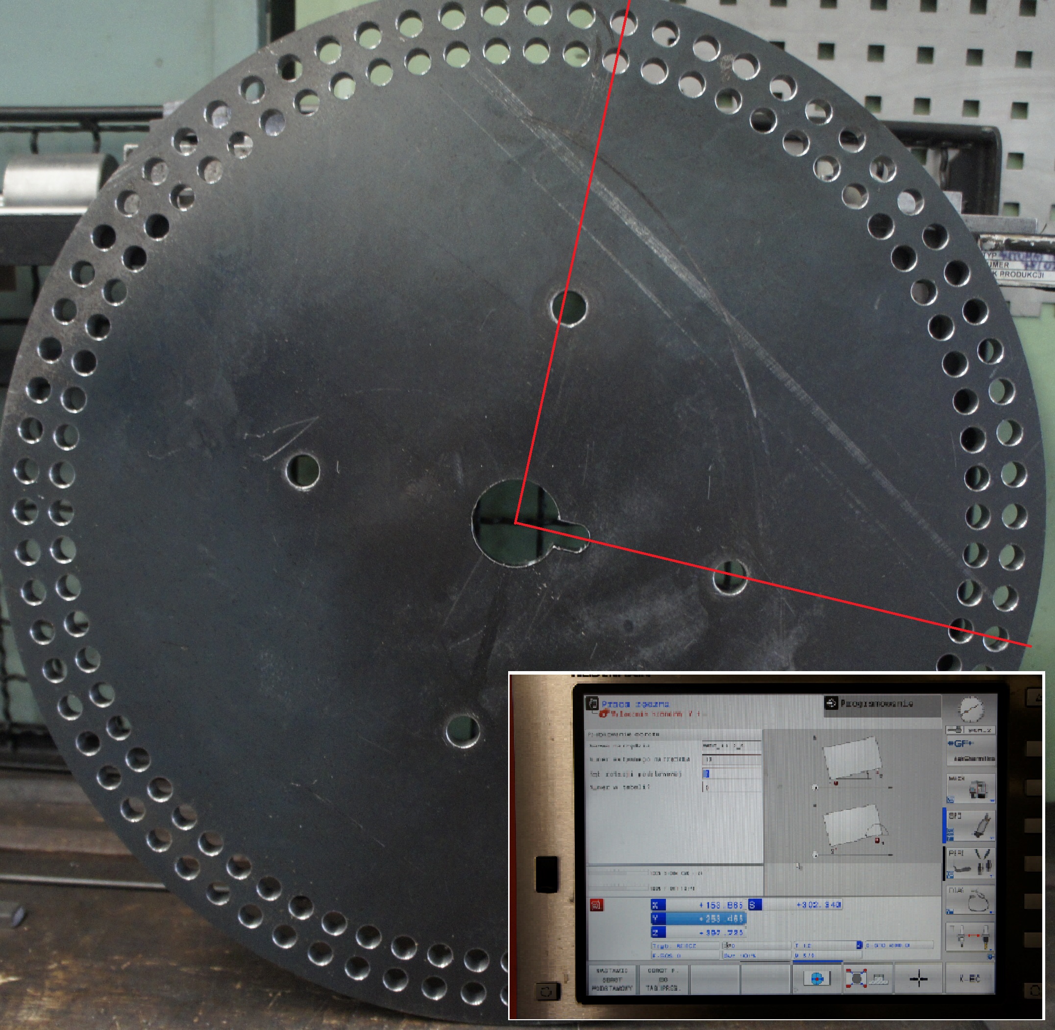

Pracuję na Mikronie 600 z HEIDENHAIN 520. Mam do wykonania płytę z otworami jak na zdjęciu. Problem pojawia się kiedy obracam płytę na druga stronę i chce ją zabazować, nie wiem jak złapać zero, myślałem o wykorzystaniu osi otworów, ale nie wiem jak to zrobić.

3cia ikona od prawej strony, następnie drugi otwór tak samo.
W "cyklu pom otworu" ustawiasz się w najwyższym wychyleniu np X+ i odpisujesz cykl.

Najpierw dałem X+ i pomiar centralnego otworu po czym przesunąłem się w osi x do max oddalonego otworu na obwodzie i też dałem pomiar otworu. To samo powtórzyłem dla Y+.
A odwracam bo muszę ogratować otwory.

Jak wyżej po zmierzeniu sondą dwóch przeciwległych otworów powinno podać Ci kąt przesunięcia.
Lub znasz dokładne pozycje tych 4 otworów, a ich rozstaw to raczej 90* to jeśli po odwróceniu znajdziesz pozycję jednego otworu to policzyć kąt przesunięcia jest banalnie prosty.

A może zamiast kombinować włóż dwa kołki - mogą być nawet wiertła z hss i dosuń do kanałków w stole. Jeśli otwory są większe niż kanałek to włóż jakieś płytki w kanałki i dosuń do płytek. Potem tylko x,y w środku i zero gotowe.

Wpierw ustawiasz kat,/rotację z otworu.
Następnie łapiesz bazę w otworze.
Najlepiej rotację ustawiać w osi X.

Dzięki za pomoc, będę testował rotację, jeszcze tego nie robiłem.
Co do obracania i gratowania na frezarce, maszynę mamy wyłącznie do użytku w narzędziowni, a że ludzi mało robimy to na maszynie.
