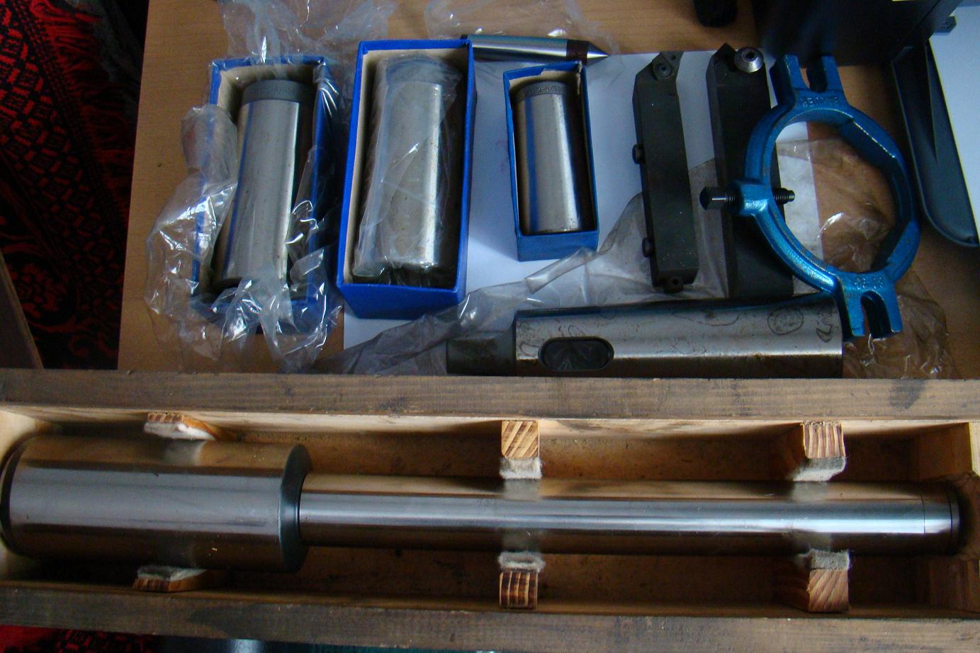

Mam do sprzedania taki zestaw
Za wszystko chciałbym dostać 300 zł jednak nie będę się rozpisywał o wszystkich elementach Jest wśród nich takie szlifowane coś jak sądzę do ustawiania tokarek
Ta szlifowana pałka ma 500 mm długości i jest w dobrym stanie Ma trochę rysek i gdzie niegdzie pojawiają się rdzawe plany ale myślę że do takiego sprawdzania o jakim mowa w temacie świetnie się nadaje
Wszystkie te przyrządy to tzw. leżak magazynowy
