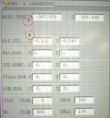

Dobra masz tu fotke. Sterowanie Mazatrola nie jest "prymitywne" - raczej bardzo przystępne i wygodne, bo nie o to chodzi by operator wierszował dziesiątki stron w sterowaniu by dojść do jakiejś opcji tracąc na to masę czasu, tylko obrabiał detale.
Mazatrol o którym wspominałem jest oparty na WIN 2000NT. Konstrukcja samej tokarki zaś jest na tyle precyzyjna że wykonanie detalu z przechwytu wrzeciona mieści się w 5 mikronach, oś C - dokładność wykonania obróbki 0.001 mm. Maszyna wykonuje turbiny pracujące przy 15000-30000/obr/min więc więcej o precyzji wykonania takiego detalu nie muszę chyba pisać. Na obrazku poz. 1 pole pokazujące współżędne narzędzia gdy ostrze stoi dokładnie w X0 czyli w osi wrzeciona. Obrazek ukazuje inne narzędzie niż wiertło dlatego wartości korekcji nie są zerowe. Jeśli producent w danych (parametrach maszynowych ustawił wartość np: -350.000 to w poz. 1 dla gniazda z wiertłem musi być podane X-350.000 i jest to wartość stała, a w korekcji poz. 2 wartość X0 i wszystko jest ok. Ile w tym prymitywu nie wiem. Na początku też tak myślałem i zmieniłem zdanie kiedy przezbrojenie maszyny i wykonanie "dobrej pierwszej sztuki" zajęło by nie przesadzić 20-30 minut. Kiedy widziałem jak godzinami męczą się z haidenhainem albo sinumerikiem na CTX-ie to nie można było się nie uśmiechnąć. Jak kiedyś będziesz miał okazję popracować przy którymś MAZAKU to pogadamy jeszcze a na razie tyle opini z majaj strony. MAZAK nie jest wcale taki stary sprzęt - powiem tylko że widziałem nowość,że sam byś się zadziwił.

raczej prosilem o foto mierzenia laserem... bo tu wiem o co tobie chodzi ale ty nie potrafisz zrozumiec, ze nie trzeba miec w pamieci tej liczby 350 dla wiertla i wpisywac jej za kazdym razem jak zakladam wiertko na dane gniazdo... u mnie przy zakladaniu wiertla wpisuje poprostu, ze to wiertlo lub wartosc 0 i maszyna juz sama wie, ze ma sie ustawic w osi. sinumerika lub haidenhaina ustawiam lacznie z pisaniem programu w jakies 15 minut... wiec nie wiem kogo ty obserwowales. o dokladnosci siebie tez nie pytalem bo moje maszyny maja podobna, zreszta jesli czytales watek to zobaczyles wiertlo jakim ja wierce na tej maszynie. dla mnie zarowno fanuc jak i mazak jest na tyle prymitywny, ze wszystko trzeba lopatologicznie wklepywac z reki, natomiast maszyny jakie ja znam "potrafia" duza czesc ustawien itp zaproponowac uzytkownikowi...
