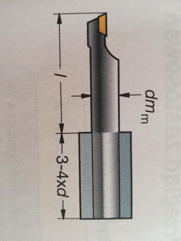

Może wydłużyć mocowanie tj. ta foto(dorobić przedłużaną redukcję z BOT40 na 32 lub 25) poza tym nie wiem czy by nie pomogło podniesienie noża powyżej osi.
Tak czy tak trzeba kombinować żeby było dobrze.
