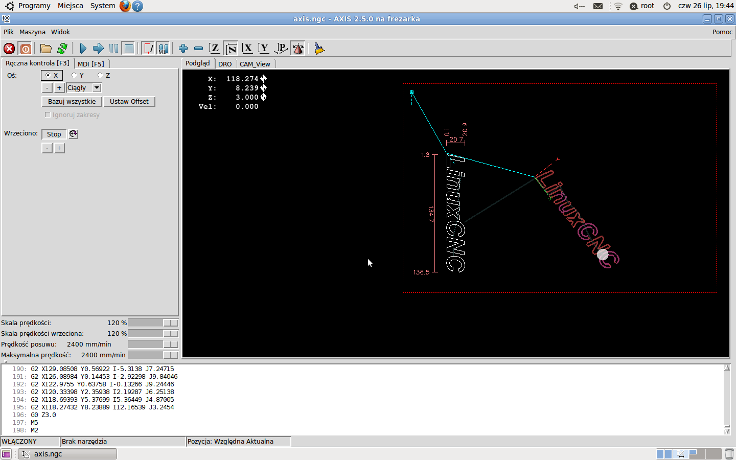

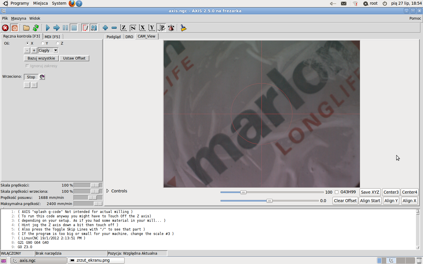

Programu używamy w ten sposób, że najpierw <Clear Offset> potem najeżdżamy gdzieś na krawędź która ma być równoległa do osi X (lub Y) klikamy <Align Start>, potem najeżdżamy na punkt który ma być 0,0 i klikamy <Align X> (albo <Align Y>).
Programy są wstawione do camview, więc zamiast pyvcp jest inny interfejs.
Jak ktoś jest trochę kumaty, to będzie wiedział co mu się przyda a co nie.
Przyciski są ustawione w kolejności używania i użycie ich w innej kolejności wywala błąd.

Samo przekręcenie układu współrzędnych nie zmieni niczego na podglądzie, trzeba przeładować plik, albo będzie tak :
A tak wygląda camview z nowymi przyciskami :
Pełna konfiguracja maszyny w załączniku.
