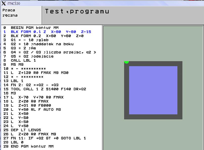

zwracam się z prośba o podpowiedz lub napisanie przykładowego programu na gabaryt z dosuwaniem się narzędzia w osi X i Y. w taki sposób żeby można obrobić detal bokiem freza. może być np. płytka o wymiarach 100/100/10 z baza na środku i z na gorze.

normalnie gabaryt kostki lub plytki robimy obnizajac sie w osi Z o zadana wartosc a mi chodzi o program uniwersalny na gabaryt w taki sposob ze w osi Z narzedzie zjedzie na -10 a naddatek bedzie zbierac np po 1mm rownoczesnie z osi X i Y.

Jak dobrze się orientuję , to chcesz program z Q parametrów.

można tak zrobić wykorzystując do tego funkcje DR przy narzędziu zapętlić podprogram tak żeby po każdym przejściu odejmował sobie wartość DR

Post napisał: Loser » 16 mar 2011, 18:57
Napisałem teraz więc działania nie miałem jak sprawdzić, ale powinno być nienajgorzej Obrazek
a no i pamiętaj że q2 musi sie dzielić przez q3 bez reszty ;)

programik sprawdzalem na maszynie co prawda tylko na grafice. dodalem kilka malych zmian poniewaz w takiej postaci jakiej podal pan mi programik wywala mi blad odwolania korekcji wiec zamiast dep lt ... dodana zostala linia y+70 oraz x-70R0 Fmax a wiec Q5 bylo juz nie potrzebne program smiga tylko gabaryt robi mniejszy o promien narzedzia. mam nadzieje ze w przyszlym tygodniu bede mial mozliwosc przetestowania programu juz na detalu :) oczywiscie dam znac. dodam iz ten sposob robienia gabarytu podobno jest lepszy przy obrabianiu kwasowki cala powierzchnia freza.
