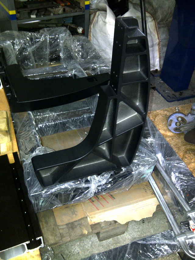

Post napisał: kamar » 18 sty 2011, 06:30
Witam. Obrabiane odlewy są jakieś inne :) Żebrowane się nie sprawdziły czy odlew za drogi ?
Marcin Stachera
Posty: 186
Rejestracja: 22 lut 2005, 00:38
#23
Post napisał: Marcin Stachera » 18 sty 2011, 11:14
Odlewy raczej te same. Żeberka tylko z jednej strony - tak mi wychodzi z zamieszczonych wcześniej rysunków.

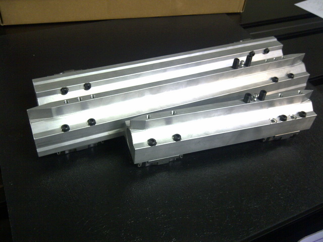

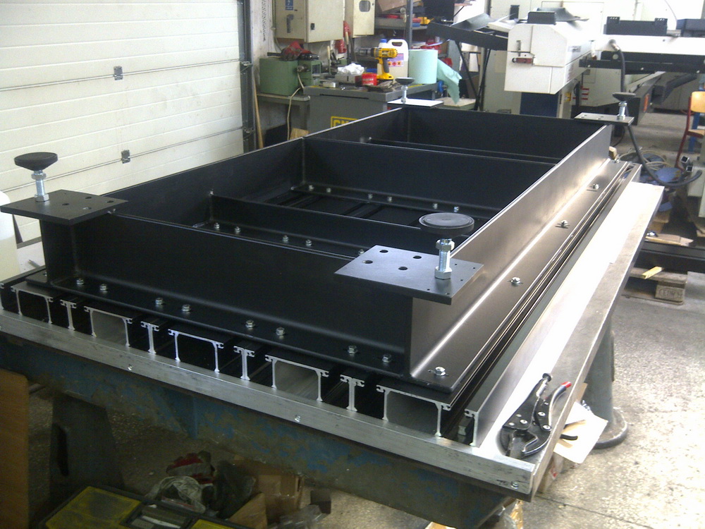

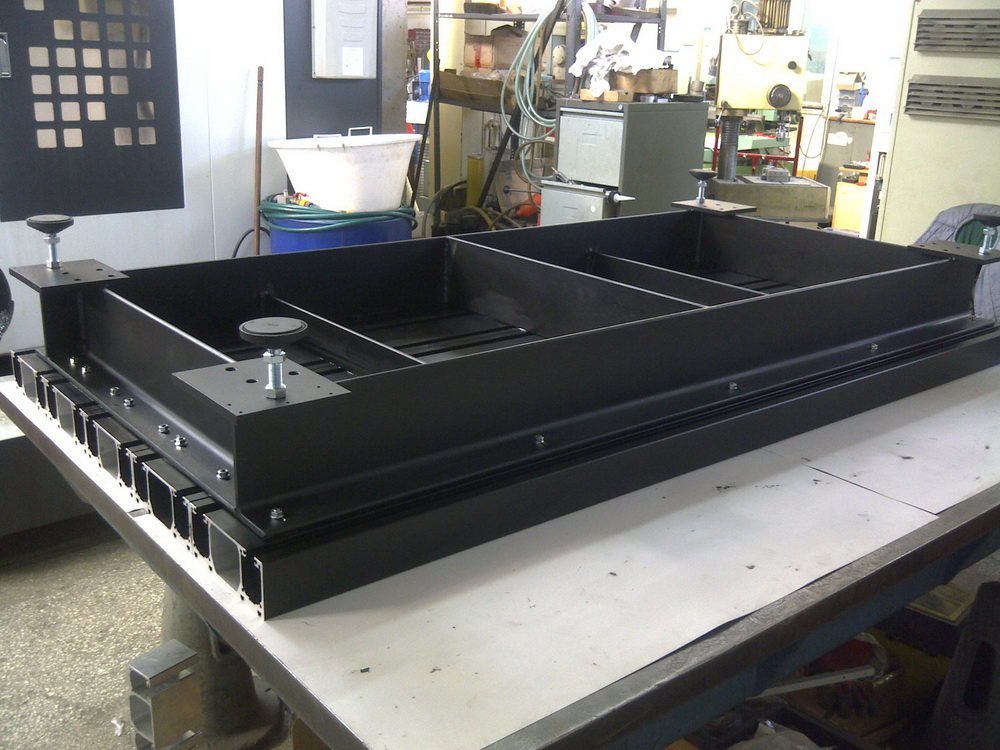

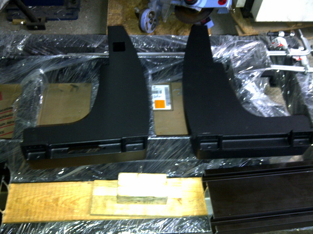

Post napisał: Piotrjub » 25 sty 2011, 23:20
Składania część dalsza
Obrazek Obrazek Obrazek

Napęd bramy to jaki będzie? Śruby, paski,zębate małe krasnoludki?:P

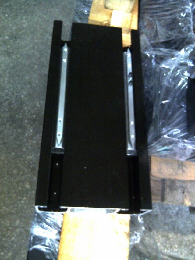

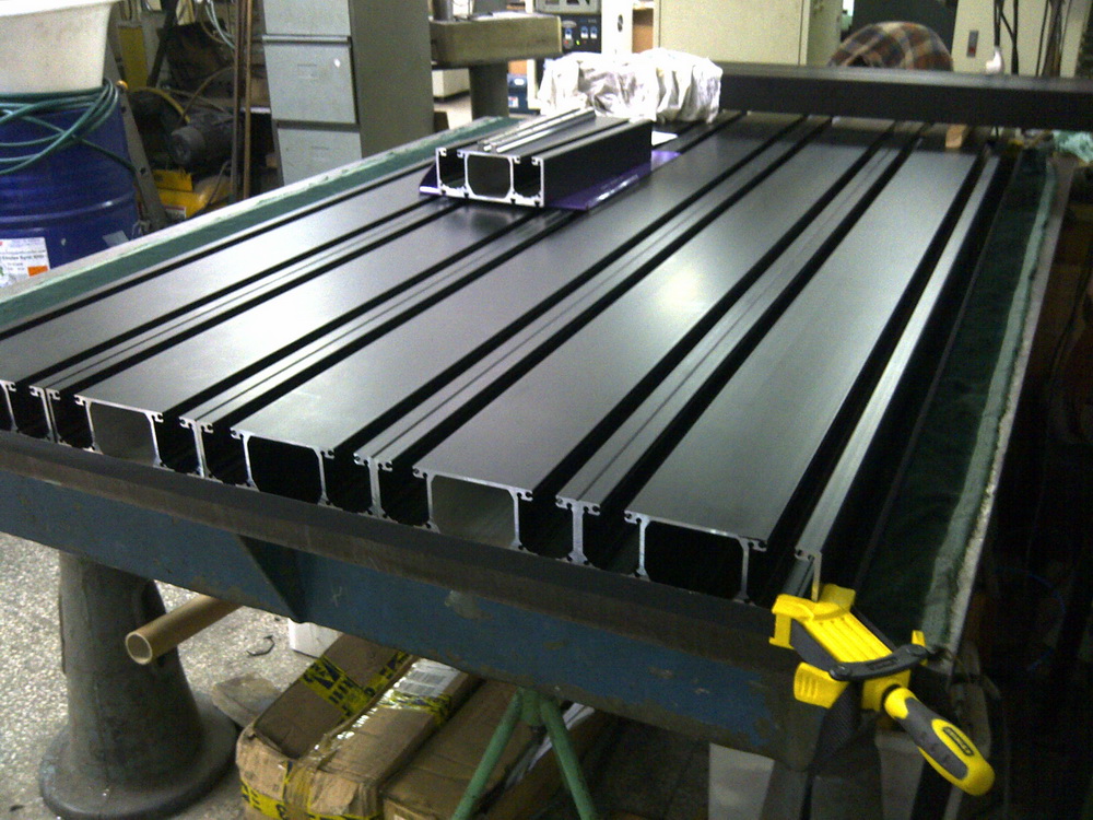

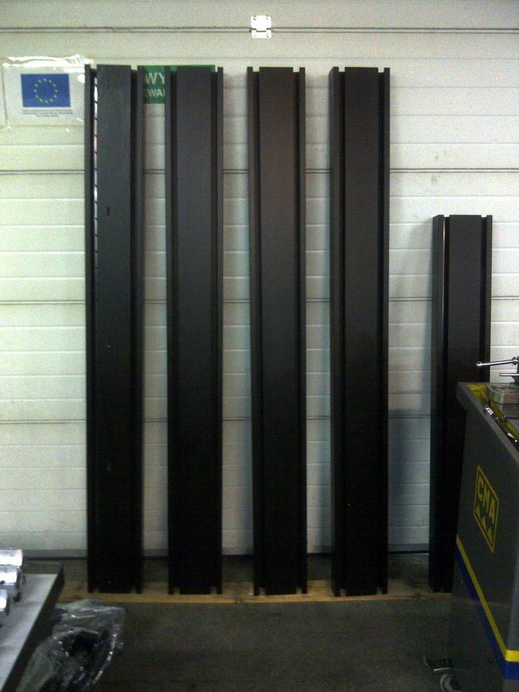

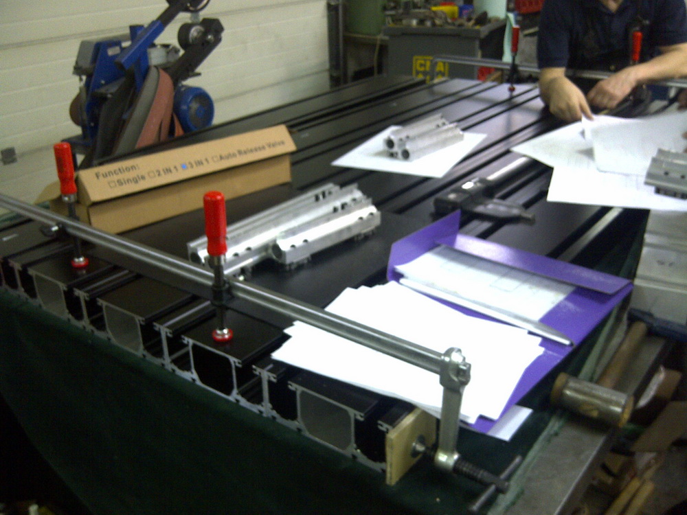

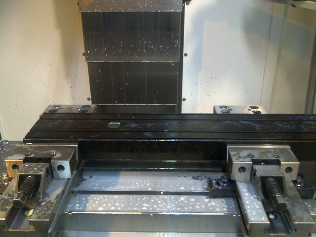

Post napisał: Piotrjub » 28 sty 2011, 20:36

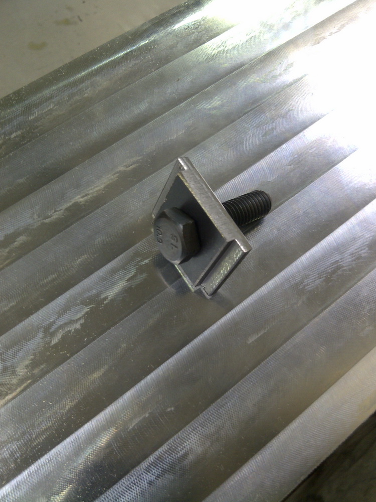

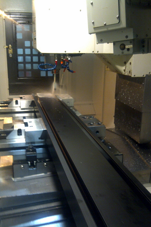

Dzięki za dobre słowa. Niestety wszystko posuwa się powoli to znaczy nie tak szybko jak by się chciało, ale to tak zawsze na początku bywa. Profile przygotowane do montażu.
Pierwsze przymiarki czy wszystko jest ok.

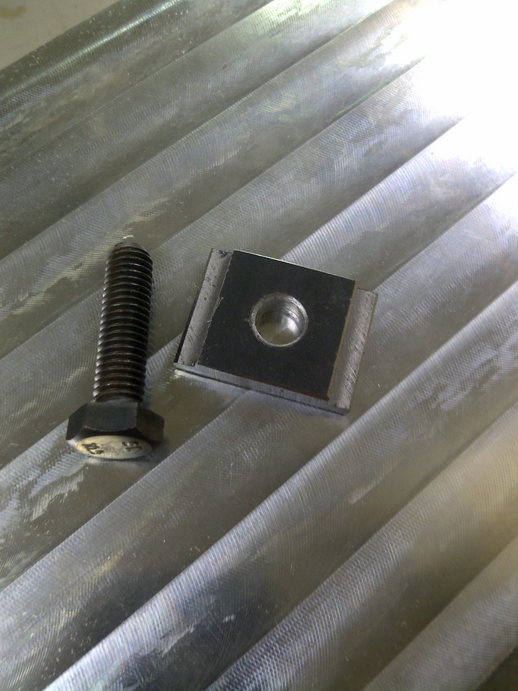

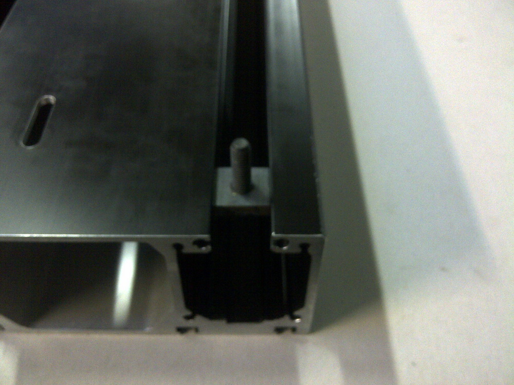

Wszystko pasuje a wiec zaczynamy montaż. Niestety pewno założenia montażowe trzeba będzie zmienić - bardziej je ułatwić. Dorobiliśmy śruby do montażu i trochę kłopotliwy jest ich montaż.
Jak to w życiu ze wszystkim trzeba sobie radzić to i z tym poradziliśmy sobie.

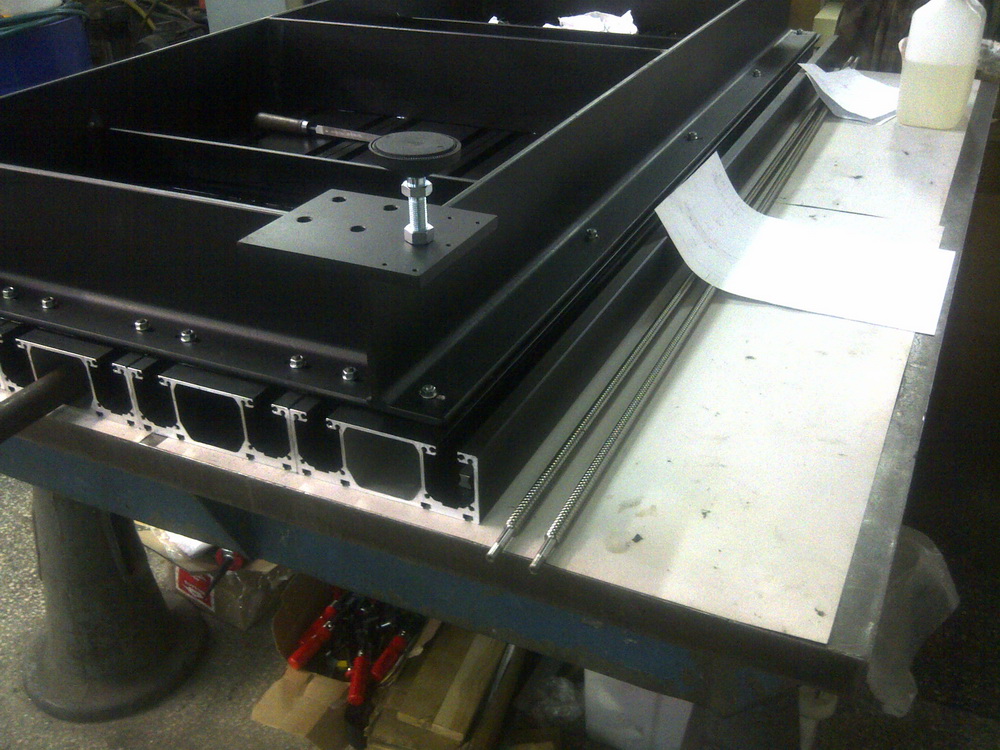

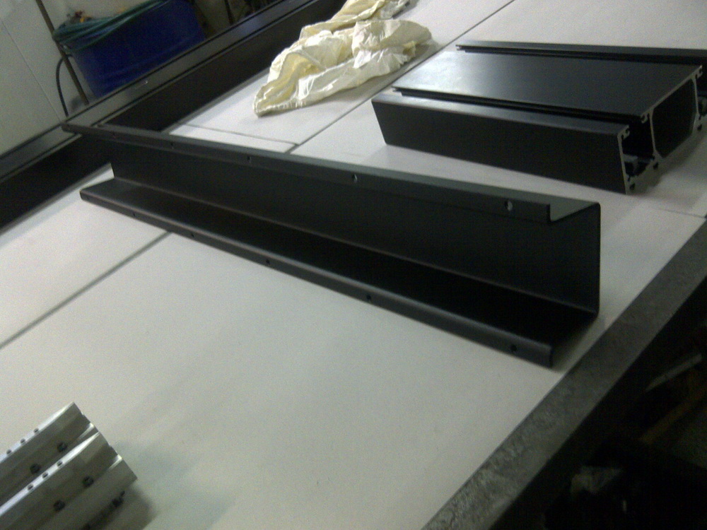

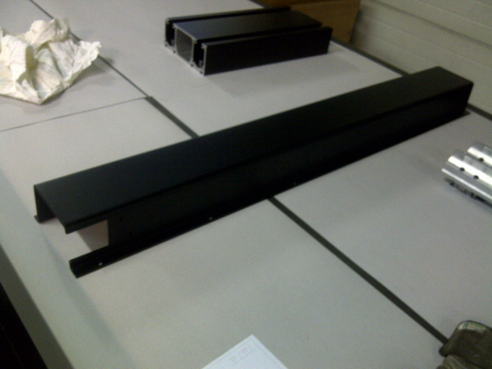

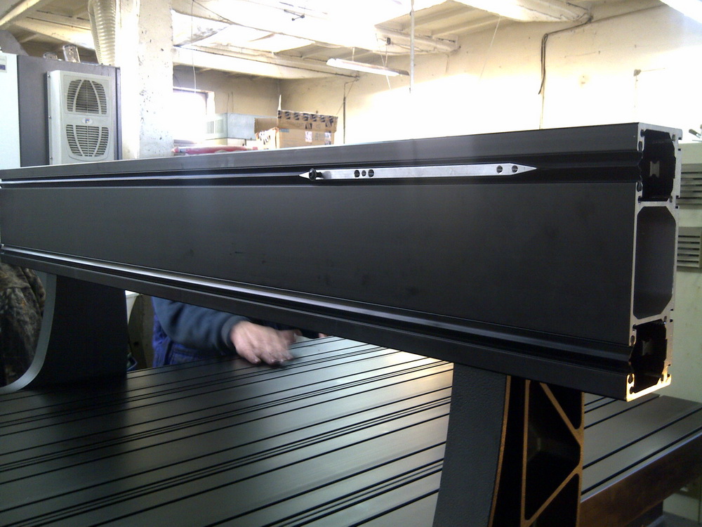

Montaż profili z podstawą stalową.

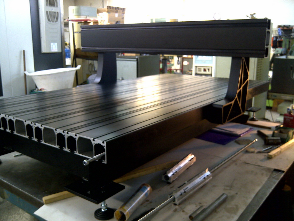

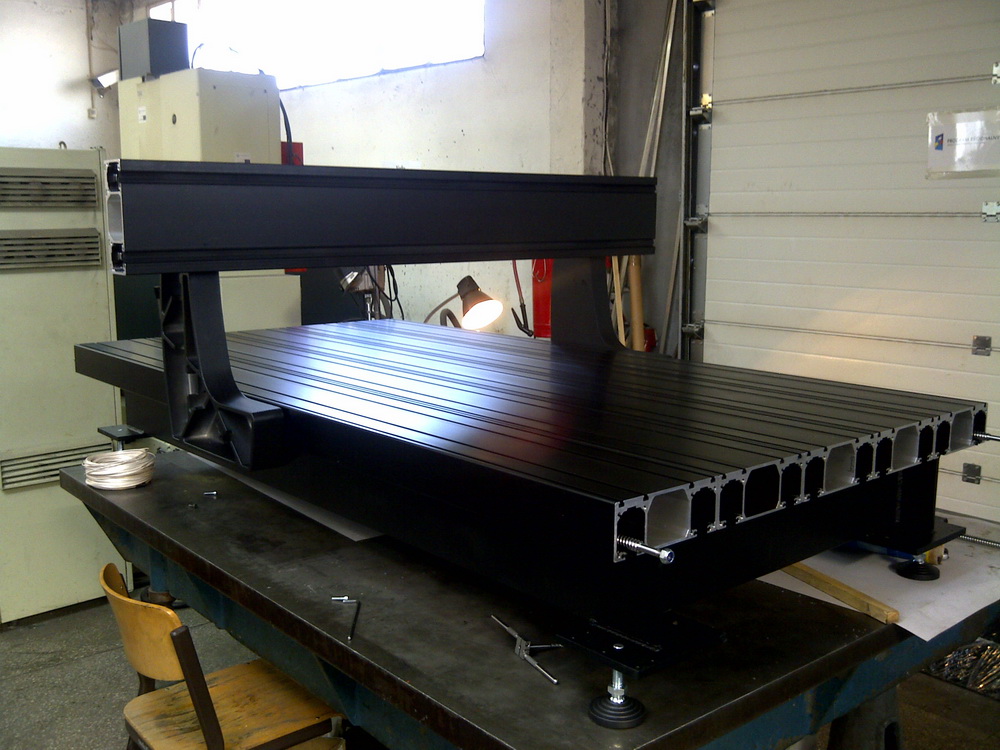

Dziś składaliśmy dalej i maszyna nabiera powoli właściwego kształtu.
Niestety trzeba dorobić jeszcze formy do termoformierki na osłony do maszyny ale to jutro zacznie się robić.
Andrzej podesłał projekcik pulpitu do maszyny który robi, powoli maszynka nabierze kształtu docelowego
Wesoło się zrobiło jak wpadł kolega i zatrudniliśmy go jak RĘCZNY napęd CNC, ale potrenuje i dojdzie na pewno do wprawy.
