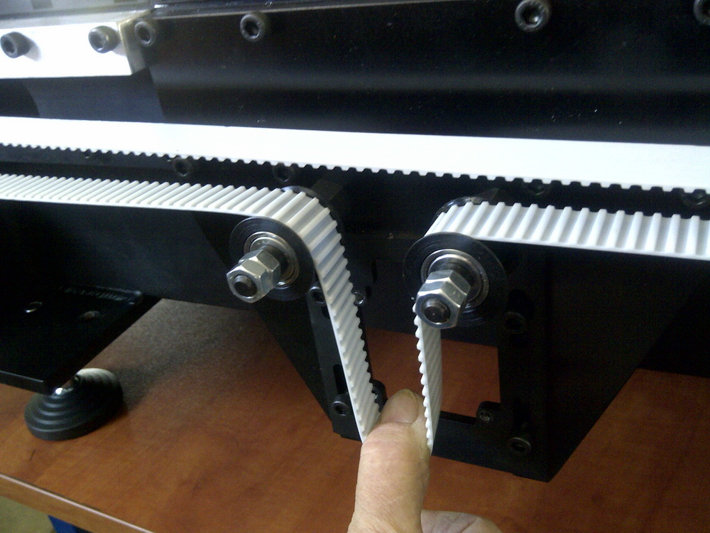

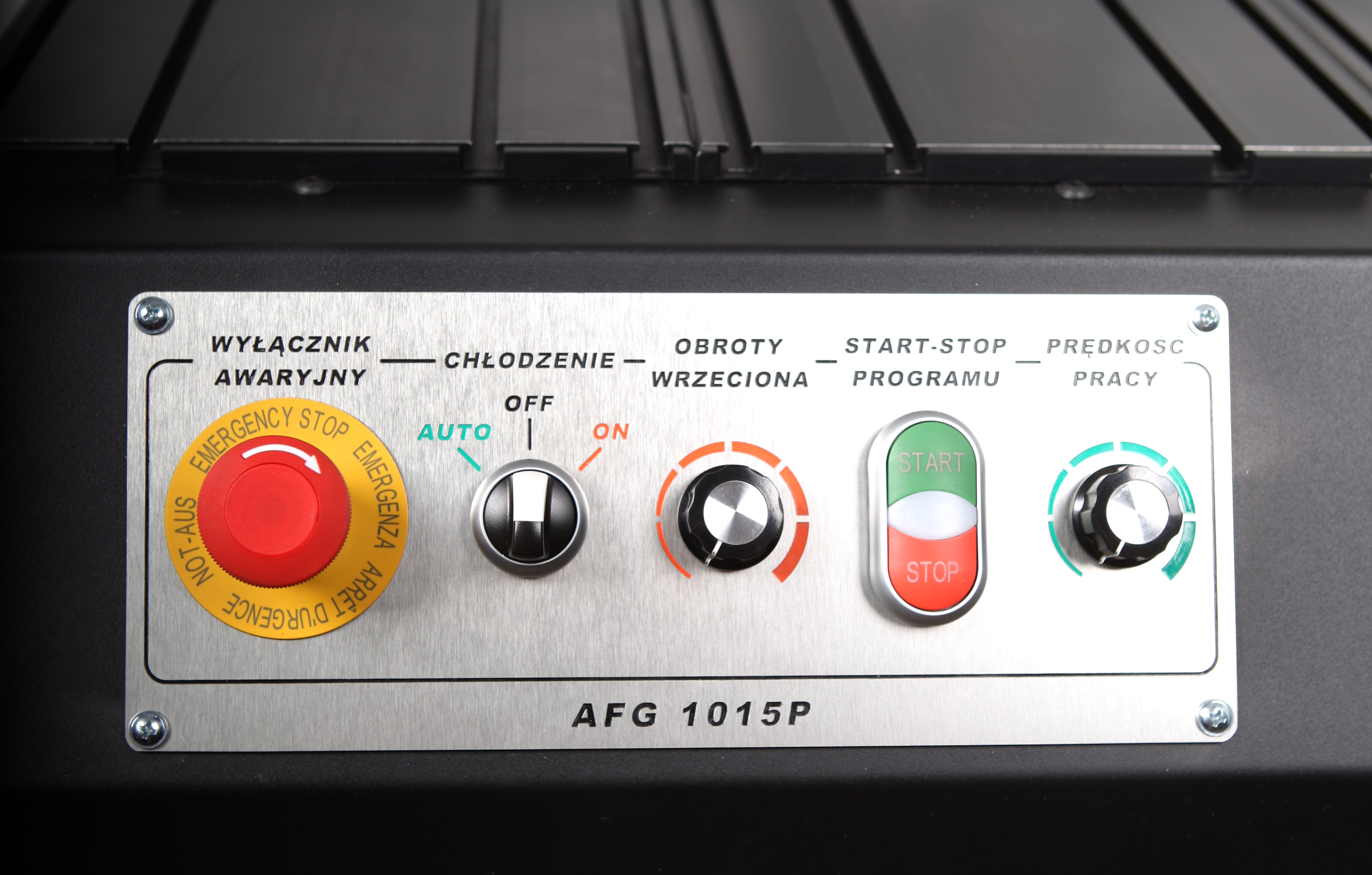

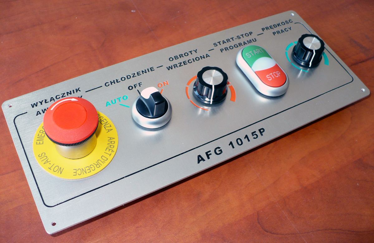

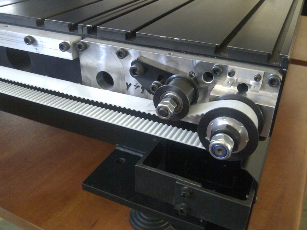

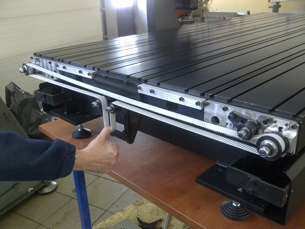

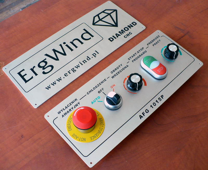

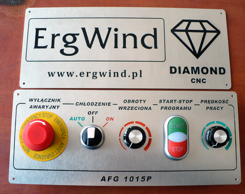

Post napisał: Piotrjub » 23 lut 2011, 13:09
Poczytaj wypowiedzi kolegów jak realizowali projekty gdzie napędy były realizowane za pomocą długich pasków i problemy jakie sie z tym wiążą. Rożnica podstawowa czy stosujemy dwa serwo silniki do napędu osi Y czy jeden serwo silnik to cena - jeden silnik będzie tańszy od dwóch silników :lol:
Mamy teraz robić taką maszynę o polu pracy 2000x3000 i na pewno w nim będą zastosowane dwa silniki w osi Y.
Ponieważ paski do maszyny przyszły, postanowiliśmy po testować nowe powiem nawet że innowacyjne napędy .............................. za pomocą palca :grin: dokładności nie sprawdzaliśmy, jedno co na pewno rzuca się w oczy to niskie koszty zakupu - wychodzi że są chyba najtańsze na rynku :shock: .
Panel wykonany, kolory rzecz gustu ale zawsze można to zmienić jak się komuś nie podoba.
Obrazek Obrazek Obrazek

#147
Post napisał: bartuss1 » 23 lut 2011, 13:38
pasek wygląda na T5, czemu nie HTD ?
Piotrjub
Posty w temacie: 28
Posty: 1494
Lokalizacja: Gdansk
#148
Post napisał: Piotrjub » 24 lut 2011, 11:30
Będą również HTD. Koła będziemy sami frezować, wycinanie na drążarce jest za drogie i dodatkowo w aluminium powierzchnia nie jest idealna.
Teraz szybko sterowanie podłączyć. Oczywiście najlepsze sterowanie jakie może być MACH3 + ETHERNET.
