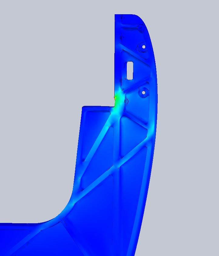

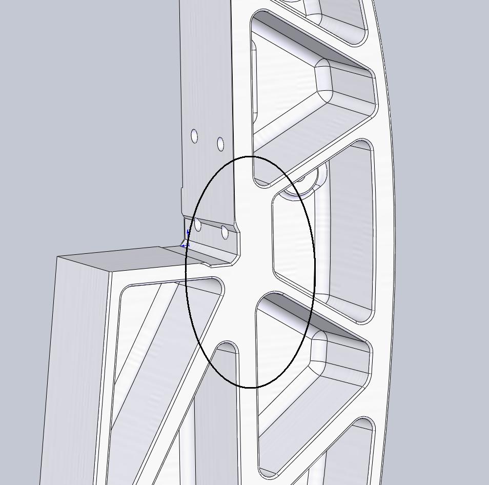

Tu musiałem znaczenie pogrubić materiał ponieważ w tym miejscy koncentrują się największe naprężenia. Za grubo też nie może być ze względu na możliwość pojawienia się pustek odlewniczych -zapadów powstających przy nierównomiernych grubościach ścianek co powoduje różne szybkości krzepnięcia. Można tam oczywiście dać dodatkowe zasilanie ale to bardzo skomplikowało by formę.
A'propos rzeczywiście tylna część przypomina trochę profil lotniczy. Ale to już moja inwencja -tak sobie machnąłem splajem co by było ładniej.
A może to kiedyś miało latać, w końcu to Blackbird :)

www.kimla.pl pisze:w tym miejscy koncentrują się największe naprężenia.
Rzeczywiście, to wskazuje, że w środkowej części żeber można zrobić przejścia na kable, a dobierając zewnętrzny krzywizny można pozwolić sobie na fantazję i zamiast wzorować się na jajku, jako model mogą być użyte większe ptaszki (łabędzie, sępy, smoki). :-)
Klient przecież kupuje głównie oczami.
