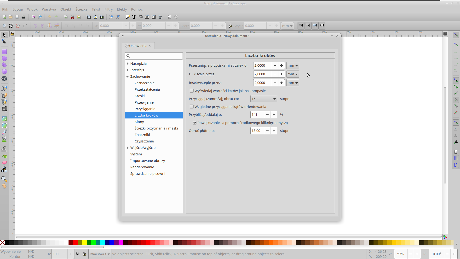

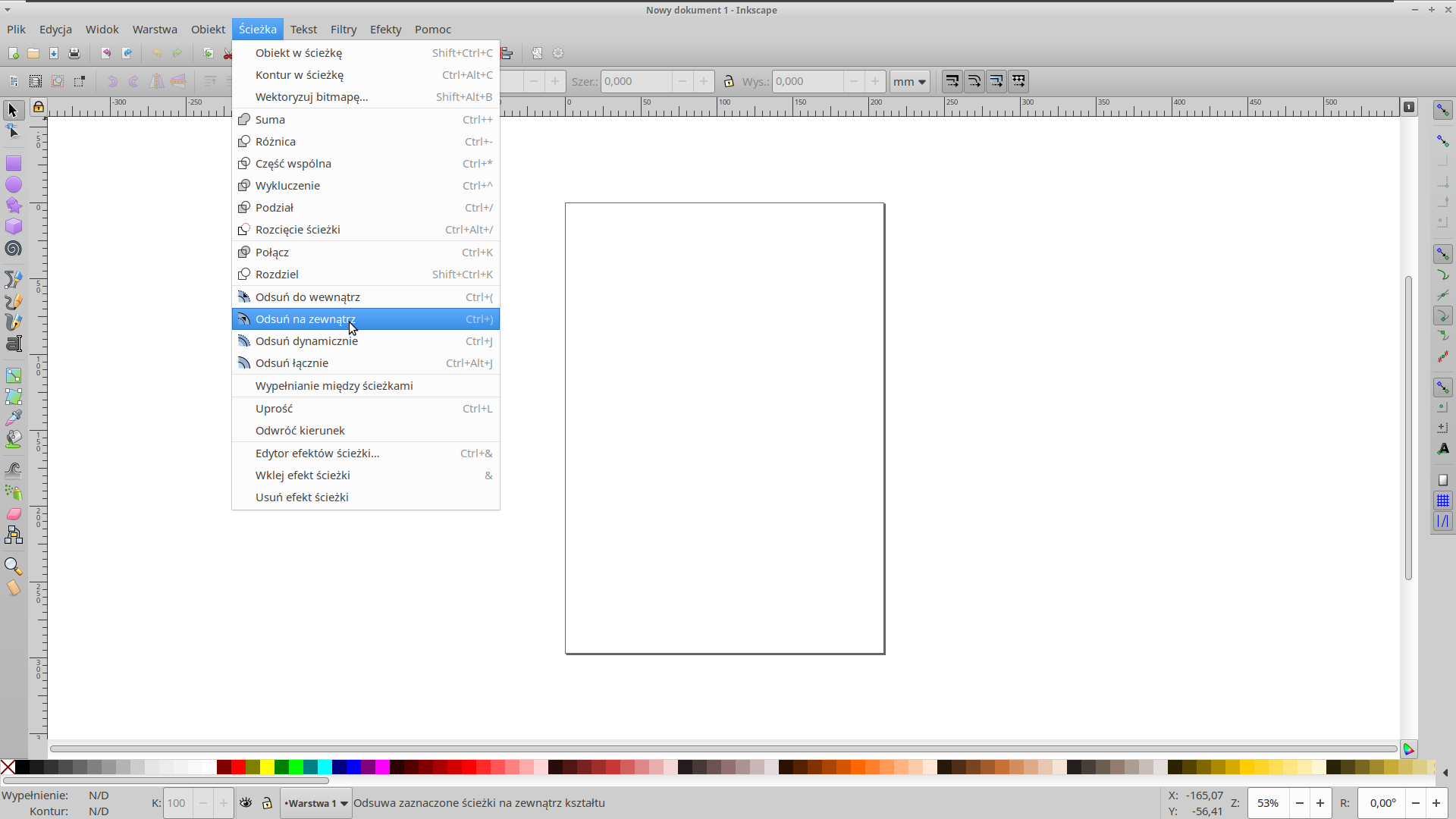

Doszedłem do wniosku, że powinienem sobie przypomnieć.
W inkscape służy do tego ta funkcja:
Odległość ustawia się tutaj:
A działa to tak:
Dodane 8 minuty 42 sekundy:
Przy wycinaniu np. liter, trzeba niektóre kontury przesunąć na zewnątrz, a niektóre do wewnątrz, więc najpierw trzeba rozdzielić ścieżki, ale to już takie podstawowe operacje w tego typu programach.
Bardzo ważne jest też "łapanie myszą", czyli zupełnie niechciane przesunięcie zaznaczonego obiektu, co jest zmorą tego typu programów. Sporo materiału poszło na złom, bo się gdzieś "samo kliknęło"...
