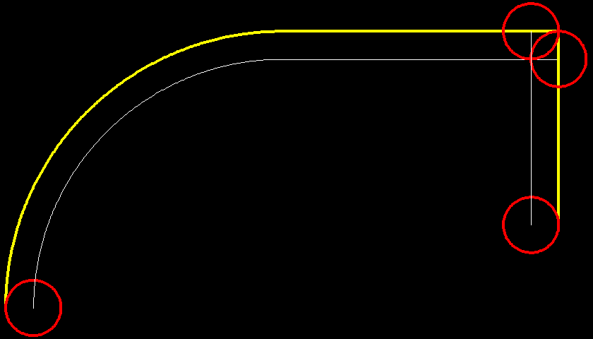

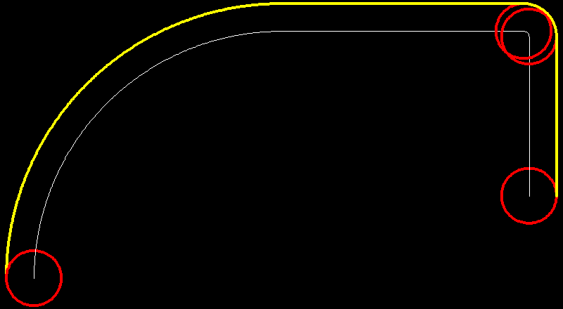

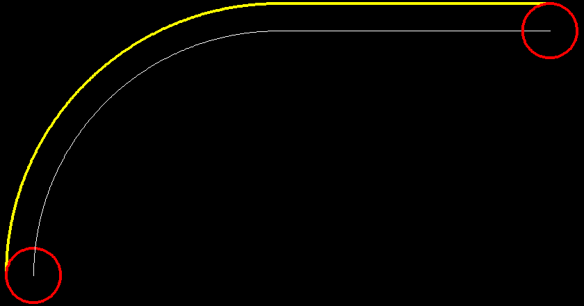

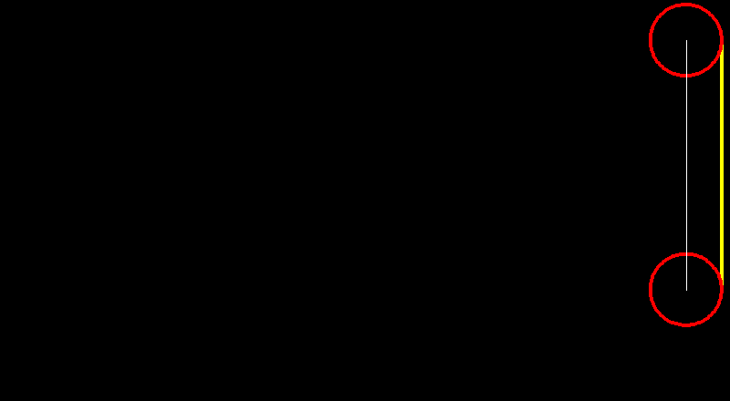

1. Czy to jest prawidłowo wykonana korekcja (biała ścieżka narzędzia, żółty kontur, czerwony frez)?
2. Czy to jest prawidłowo wykonana korekcja?
3. Jak prawidłowo wykonać korekcję w takim przypadku, skoro obie zaznaczone korekcje są prawidłowe, co udowodniono wcześniej?
MATEMATYCZNIE JEST TO NIEMOŻLIWE!
To co nazywasz "prawidłowo" jest debilną próbą OMINIĘCIA NIENAPRAWIALNEGO BŁĘDU.
PRAWIDŁOWO naprawiony błąd:

tuxcnc pisze: ↑
03 maja 2022, 10:10
Gdzie udowodniono?
Bo sobie kreski postawiłeś.?
Gdyby OBIE były korekcjami to by były wejścia/wyjścia dla każdej
Jeżeli te kreski są obie Twoimi korekcjami to mogę Ci zaproponować pudełko nieprzydatnych mi frezów. Poćwiczysz.

Narzędzie z korekcją 2=10 obrabia lewy kontur. Widać że zarys jest powiększony o wpisane +10mm/str.
Te rysunki i plik Gkodu są dowodem na to co pisałem
