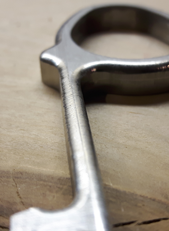

Hej,
Konstrukcja w zasadzie taka sama jak frezarki dolnowrzecionowej do drewna - nie wiem co w tym dziwnego. Detal obrabiany może być bez problemu trzymany w dłoni, za to mocowanie jego z uwagi na nieregularny kształt było by bardzo kłopotliwe.
Ja już wykonałem jeden prototyp z tzw szlifierki prostej i stołu ze sklejki, działało. Precyzji brak dlatego teraz chcę wykonać to od początku porządnie, z komponentów które pozwolą osiągnąć wysoka dokładność obróbki.
Najważniejszym pytaniem na początek jest jaki napęd zastosować...
Wczoraj miałem okazję obejrzeć dokładnie frezarkę do drewna, mimo że nowa i porządna to było czuć minimalny luz na wrzecionie. Do drewna to bez znaczenia ale tu takie rozwiązanie odpada więc zostaje chyba zastosowanie elektrowrzeciona do cnc...
Jakich komponentów potrzebuję, żeby uruchomić takie elektrowrzeciono? Falownik, potencjometr, włącznik i coś jeszcze?
Pozdrawiam,
Paweł

Nie chcę zbudować maszyny a potem żałować, że nie jest dostatecznie precyzyjna. To ukosowanie /wyoblanie musi być wykonane bardzo precyzyjnie.
Nie mam pojęcia jak obliczyć jakiego wrzeciona potrzebuję. Ta moja pierwsza wersja ze szlifierki prostej miała koło 750W.
Urządzenie firmy Assfalg KKF 4-SL ma silnik 0,75 kW, 400V, obroty 6000 do 31 000 podejrzewam, że takie parametry powinny być ok. Co myślicie?

Hmm, liczyłem, że wystarczy coś do 1kW chłodzone powietrzem. To na prawdę musi być tak silne wrzeciono? Żadna z maszyn, które oglądałem nie miała takiego silnika :/
Jaki był by orientacyjny koszt takiego wrzeciona 3kW z falownikiem?

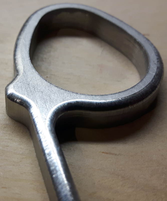

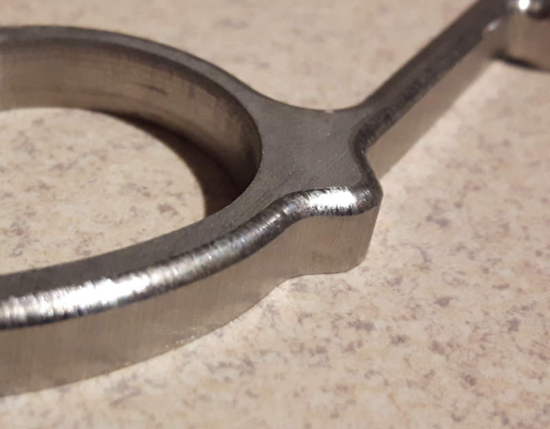

Co do precyzji to tak wyglądały moje pierwsze próby, teraz ma być lepiej :) Ukosowana powierzchnia powinna być gładka. Kolejnym etapem obróbki ma być śrutowanie. Ślady po ukosowaniu powinny dać się usunąć właśnie śrutowaniem.

Post napisał: kuba1im » 28 gru 2020, 22:51
Jak był wykonany ten element ze zdjecia? Nie chodzi mi o zaokrąglenie tylko cały element. Wygląda jakby był frezowany na CNC, więc czemu nie można go objechać frezem do promieni zewnętrznych (ćwierćokrągłym)?

Szlifierka prosta miała taki kształt, że nie było możliwości jej zamontować w pewny, solidny sposób. Nie szło się złapać porządnie do żadnej płaszczyzny czy skorzystać ze śrub obudowy. No i łożyska miały luzy.
