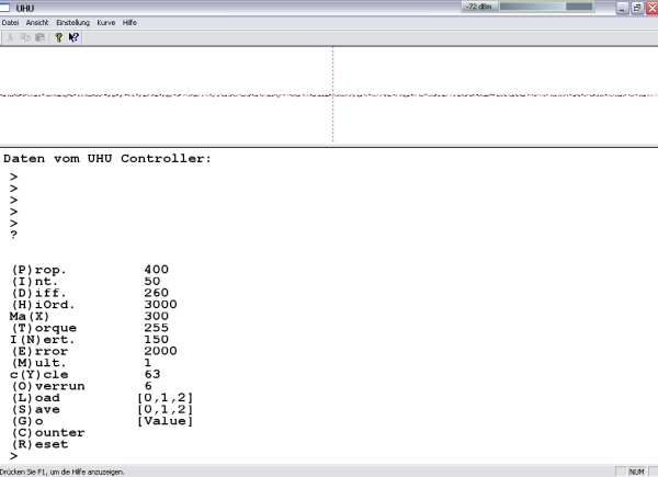

a jak dasz znak ? czyli pytajnik potem enter to co ci się wyświetla ?
Powinno ci się coś takiego pojawić :)

pytajnik potem enter :shock:
U mnie jak odpalę ten programik nie można wprowadzić żadnego znaku z klawiatury
no poza wybieraniem opcji z Menu i zmianą numeru com-a :???:

Przeniosłem się na starszego kompa i ......
Program do zmiany ustawień UHU zaczął gadać .... na przerobionym kabelku.
po wpisaniu ? i enter kontroler podał swoje ustawienia.

Zbych07 pisze:1. czy coś zmieniać i na jakie wartości ?
tak właśnie się ma wyświetlać teraz musisz odpalić program do sterownia np:Mach napisać prosty program na jazdę lewo prawo i patrząc na oscyloskop pod literką A + klawisz enter w programie regulować 4 parametry od góry czyli H ,X,T,I i w każdym przypadku w zależności od rodzaju serwa będą to inne ustawienia a na dodatek docelowo na maszynie będziesz musiał jeszcze raz stroić te parametry bo będą inne niż na Biurku .. ach ten przebieg na oscyloskopie musisz mieć zbliżony do linii prostej (patrz fota wyżej )

gmaro pisze:napisać prosty program na jazdę lewo prawo
:???: może kiedyś będzie to proste , chwilowo Gkod to dla mnie jeszcze magia.
Na oscyloskopie linia pozioma ( przy zmianach kierunków obrotów niewielkie omsknięcia , ale to chyba normalne ) więc nic nie muszę zmieniać.
