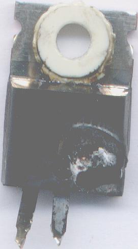

Oto Ś.P. IRF540 - zmarł śmiercią tragiczną z nieznanych przyczyn, nóżka uległa stopieniu - od rockykon ;)

Post napisał: olo_3 » 04 mar 2007, 16:28
niech zgadnę 2 od lewej ;)
a jak mówiłem ze to zabawkowe sterowniki to NIKT nie wierzył, a do tego nie trzymają wymiaru. jakiej mocy macie serva ?

Post napisał: gmaro » 04 mar 2007, 16:44
co spowodowało powyższy widok na fotce?
