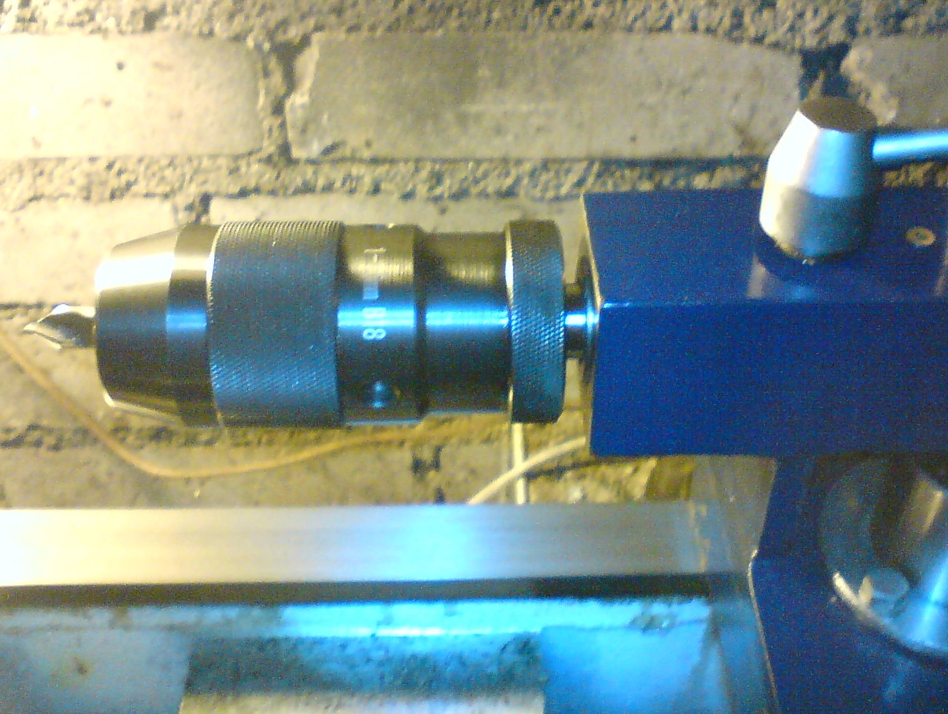

Witam ponownie,
Dzisiaj do mnie docierają graty, przyszedł uchwyt ten Jango (kawał buca to jest) oraz trzpień mocujący B16/mk2 bisona...
Powiedźcie proszę, czy taki dystans między stożkiem trzpienia po stronie uchwytu wiertarskiego to normalne?
https://photos.google.com/share/AF1QipM ... 9jMlFZdnRR

Post napisał: rc36 » 16 lut 2016, 14:01
To normalne, trzeba zeszlifować płetwę lub pogodzić się ze stratą kilkudziesięciu milimetrów wysuwu pinoli.

Post napisał: senio » 16 lut 2016, 17:15
szopenn pisze:Powiedźcie proszę, czy taki dystans między stożkiem trzpienia po stronie uchwytu wiertarskiego to normalne?
rc36 pisze:To normalne, trzeba zeszlifować płetwę lub pogodzić się ze stratą kilkudziesięciu milimetrów wysuwu pinoli.
Jaki to ma związek z pytaniem ?
U mnie jest to 19mm. Tył z płetwą mam obcięty i wchodzi pinola w konia praktycznie na zero.

Post napisał: rc36 » 16 lut 2016, 17:48
senio pisze:Jaki to ma związek z pytaniem ?
Fakt zasugerowałem się tą wysuniętą pinolą i dlatego napisałem o płetwie, jednak u mnie trzpień jest bardziej schowany w uchwycie.

Post napisał: szopenn » 16 lut 2016, 18:39
no właśnie.... płetwę zetnę, ale nie wiem czy w ogóle to robić bo trochę stracę na odległości, pinola w tym sprzęcie to wcale się tak mocno nie wysuwa..... ale nie podoba mi się że tak wystaje ten stożek b16.... może to po prostu konstrukcja samego stożka jest taka? :roll:
