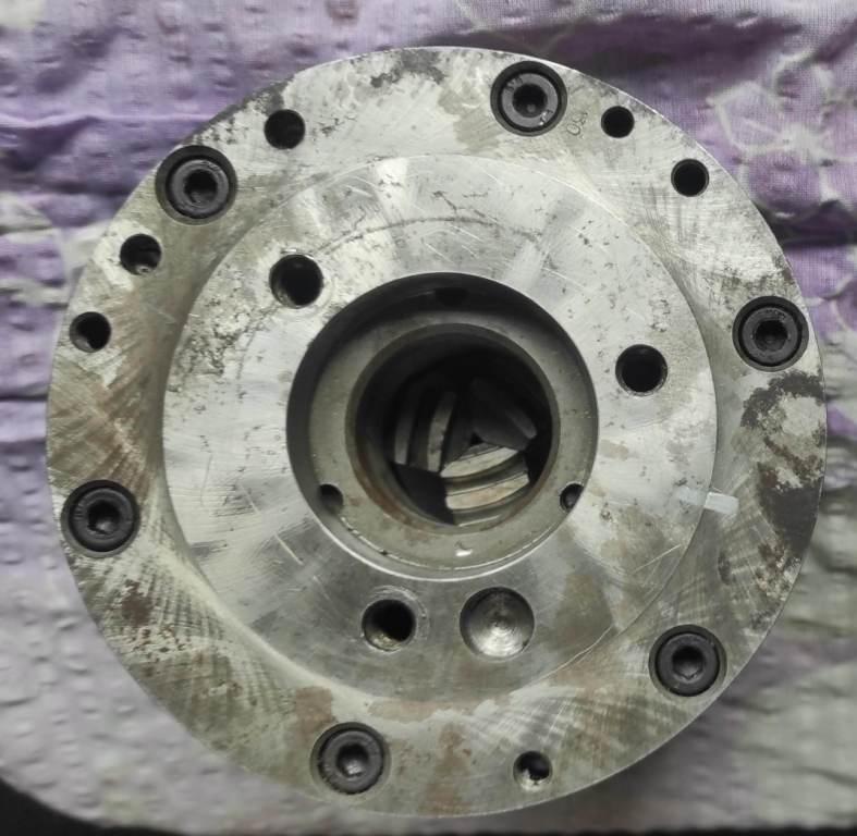

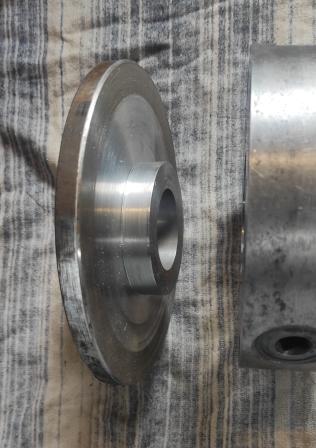

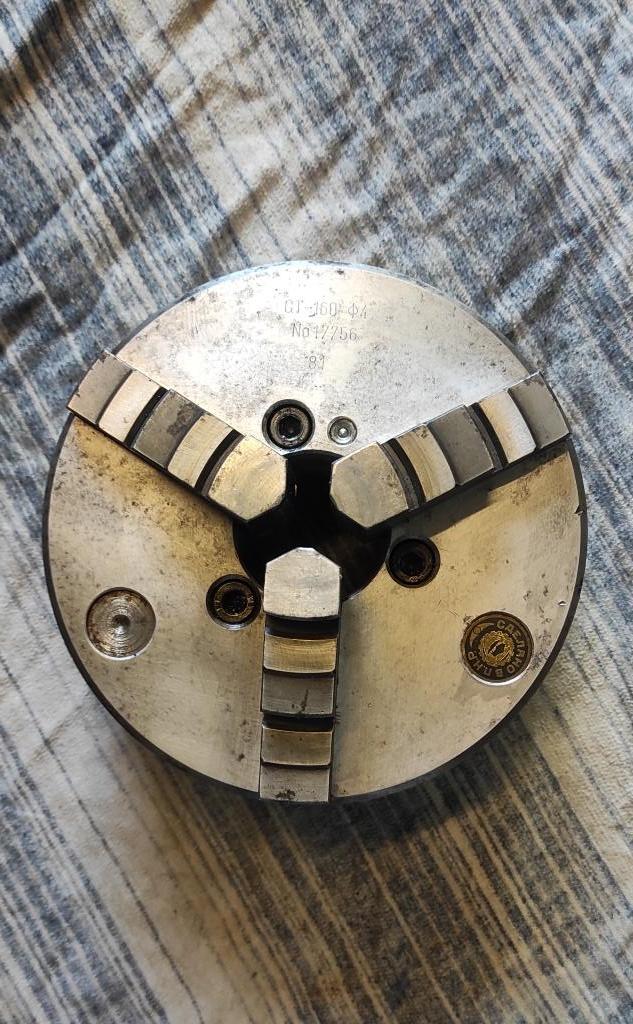

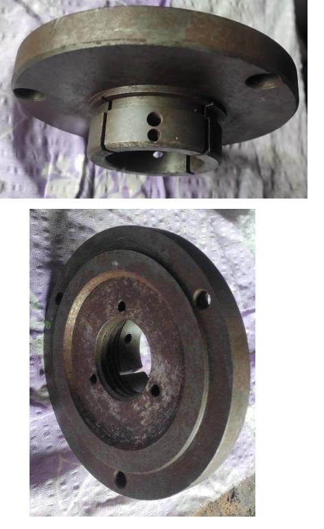

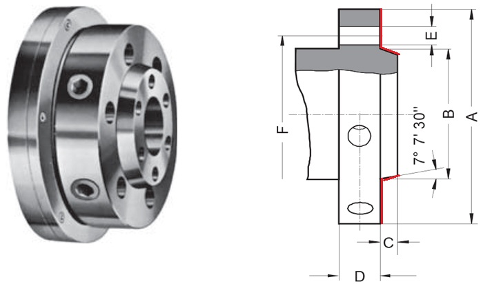

Posiadam w idealnym stanie uchwyt bison 160 z dawnych czasów jeszcze ze znaczkiem Q wersja CT, czyli odpowiednik dzisiejszej wersji premium i chciałbym go zamontować do swojej tokarki, która ma końcówkę wrzeciona na gwint DIN 800, a uchwyt ma mocowanie typu C na stożek 4 DIN 55027. Mam zamiar wytoczyć taki zabierak pośredni który z jednej strony osadzę na obecnym zabieraku a później dotoczę stożek do uchwytu, czy to dobry pomysł? Nie wiem, czy dopasowanie stożka i powierzchni przylegającej mnie nie przerośnie, a może jest jakieś inne rozwiązanie, a może lepiej z kimś się wymienić na uchwyt z mocowaniem cylindrycznym? Poniżej foto zapasowego zabieraka z tokarki i uchwytu.

Dopasować stożek czy to typu C, czy D (7°7'30") tak by zabierak nie tylko dolegał do stożka wrzeciona ale zarazem i do tarczy(kolor czerwony, tu akurat końcówka typ D, ale stożek typ C tożsamy) to syzyfowa praca jeśli nie jest szlifowany. Ale jak się kto uprze...
https://docplayer.pl/107171143-Bison-bi ... bison.html

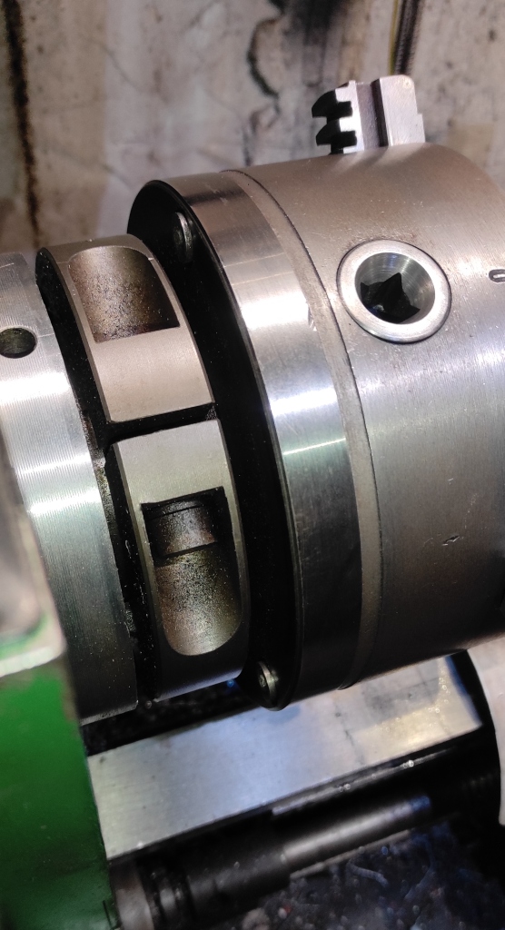

Uchwyt byłby przykręcony 3 śrubami M8, czy nie będzie to za słabe połączenie, w obecnych wszędzie są M10

Czyżby Kolega chciał montować uchwyt na dwóch zabierakach? Odkręć te 6 śrub ampulowych i wszystko się wyjaśni. Otwory gwintowane na obwodzie służą do zepchnięcia zabieraka z uchwytu.

Dorabianie przejściówki to nie jest najlepszy pomysł, raz że dużo dokładnej roboty, dwa takie przejściówki sztywności na pewno nie dodają. Jaka jest zewnętrzna średnica stożka w tym nowym uchwycie?

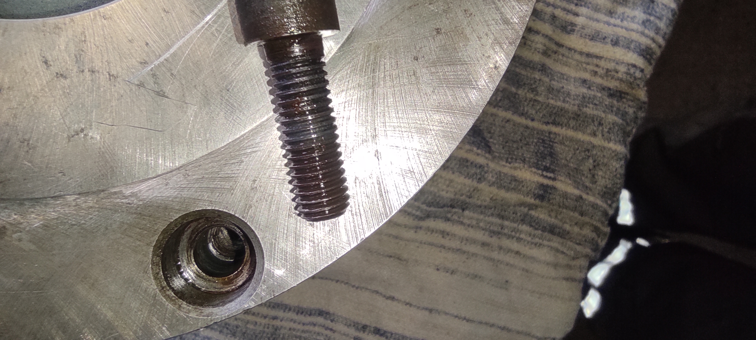

Dzięki, cenna informacja. Tak, to ma być taka przejściówka na 2,5cm grubości. Chciałem to przykręcić do tych 3 otworów.
Odkręciłem jedną śrubę, mocno są wszystkie zakręcone, otwór nie jest na całej długości gwintowany, czy te śruby nie trzymają wieńca?
Z przodu są trzy śruby, czy jak je odkręcę to wyjdzie z tyłu ten stożek, czy takie uchwyty premium nie są jakoś szczególnie pasowane i wyważane, czy można je bez obaw rozebrać i złożyć? poniżej foto obecnie zamontowanego uchwytu i wstępnie przygotowanej przejściówki.

rc36 pisze:Jaka jest zewnętrzna średnica stożka w tym nowym uchwycie?
na moje oko uchwyt ⌀160 i trzy śruby to pewnie C-4 (średnica 63,525)
http://katalog.hhw.de/pl/26_HHW_Katalog_2010_PL.pdf
Stożek 4 - 63,51
