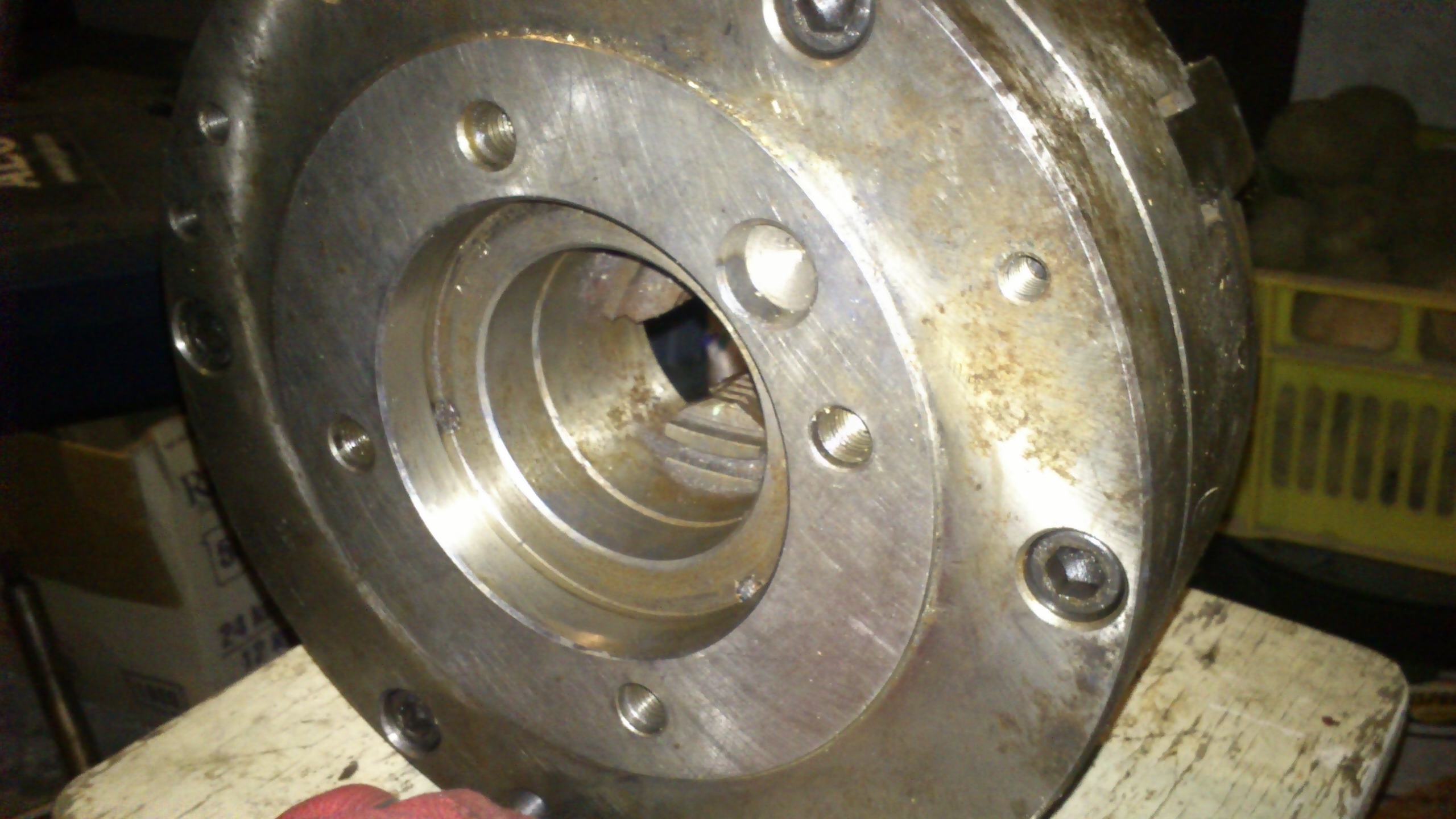

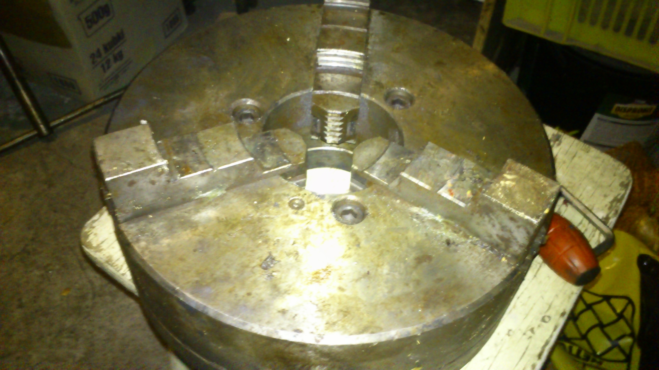

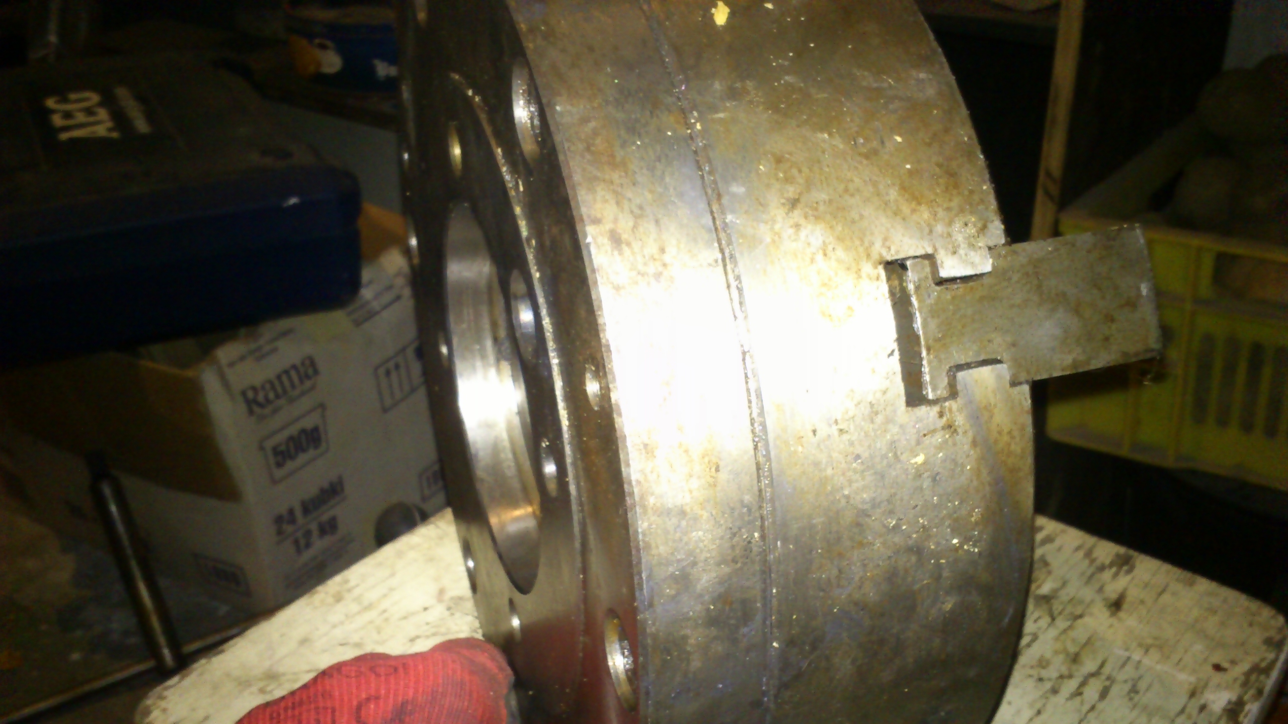

Witam zakupiłem kompletny nowy uchwyt 250 mocowanie typ C6 tylko u mnie w maszynie jest mocowanie C8 jest to uchwyt precyzyjny więc tarcza zabierakowa to tylna część uchwytu, ma ktoś może pomysł jak to rozwiązać ( oczywiście wymiana maszyny ani toczenie wrzeciona nie wchodzi w grę)
Może ktoś miał podobny problem i jakoś z tym sobie poradził, dorobienie zabieraka przejściówka ???
Wieczorem wrzucę zdjęcia tego uchwytu a tu link
Uchwyt tokarski 250 mocowanie typu C

Jesteś pewien, że tarcza zabierakowa stanowi jeden element z uchwytem ?
Pytam, bo miałem uchwyt Bisona z mocowaniem na gwint i długo byłem przekonany, że to jeden kawałek metalu. Okazało się, że został tak dobrze przeszlifowany, że połączenie tarczy zabierakowej z korpusem było zupełnie niewidoczne. A pod tarczą zabierakową z gwintem był normalny zamek
