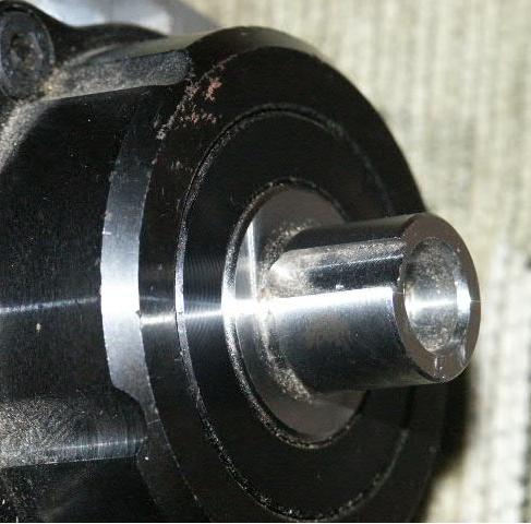

Witam!
Ostatnio dorwałem wrzecionko z takim zakończeniem jak na zdjęciu. Prosiłbym o identyfikację co to za zakończenie oraz o poradę co z nim można zrobić (w sensie użytkowym, czyli jak w tym mocować i jakie frezy). Z góry dziękuję za każdą pomoc.
EDIT:
Przydałby się ktoś obeznany, kto pomógłby mi przerobić dziadostwo na tulejki ER.
Zakończenie mojego wrzeciona

Najprościej przeróbka pod uchwyt ER np ER 16 lub większy.
Takie mocowanie jak na zdjęciu nie nadaje się do mocowanie frezów "palcowych" jakich najczęściej się używa w maszynkach pokazywanych na forum
Takie przeróbki robi kolega z forum - mi 2 szt przerabia (jedno wrzeciono identyczne jak to na zdjęciu :mrgreen: )

Post napisał: martshin » 30 lip 2007, 17:26
Ok dzięki - jakby jeszcze kolega był łaskaw podać namiary na tego "magika" to byłbym bardzo wdzięczny. Wiem, że do tego nie da się frezów zamocować, ale myślałem, że to może jakiś tajemny uchwyt do nakręcenia na to czegoś innego, jak np. tulei pod ER.

Post napisał: arizon » 30 lip 2007, 20:27
Widzę że ostatnio wysyp wrzecion na forum :P
Mam podobną prośbę jak kolega martshin co można zrobić z taką końcówką wrzeciona
gwint wewnętrzny M16
mierząc na zewnątrz fi 30mm długość 60mm
a to zdjęcie:
Dzięki z góry za pomoc

Post napisał: paulg » 30 lip 2007, 21:29
@arizon - w wrzecionach tego typu i podobnych konieczna jest przeróbka wałka - przeważnie jest "wymieniany" na wałek z uchwytem np ER .
Sam niedawno miałem podobny problem - rozwiązanie jest stosunkowo proste ale wymaga sporo doświadczenia i duuużo czasu :grin: .... dlatego powierzyłem zadanie koledze który ma spore doświadczenie w tym temacie .

Post napisał: arizon » 30 lip 2007, 22:24
A nie dało by się n a przykład wkręcić jakąś przejściówkę która by pasowała z mocowaniem ER? Jelstem laikiem w tej dziedzinie więc jeśli piszę głupoty to proszę mnie za bardzo nie "zjechać":)

Post napisał: paulg » 30 lip 2007, 22:35
Owszem jest taka możliwość - wszystko się da ... :twisted: ale tu chodzi o jak największą dokładność czyli jak najmniejsze "bicie" - a takie dopasowywanie tulejek , przejściówek itp tylko zwiększy bicie , wydłuży oś wychodzącą z wrzeciona co spowoduje zmniejszenie sztywności ... itp itd...
Ogólnie polecam przeróbkę polegającą na "wymianie" końcówki wałka (osi) na końcówkę z uchwytem ER - wielkość uchwytu zależeć będzie od wielkości zastosowanych łożysk i samego wrzeciona .
Osobna sprawą jest to jakie łożyska są w wrzecionie ... jeżeli zwykłe kulowe proste to czeka je przymusowa wymiana na parę łożysk kulowych skośnych :razz:

Post napisał: martshin » 30 lip 2007, 22:52
Hmm, OK to w takim razie czy istnieje jakaś możliwość rozebrania takiego wrzeciona w domq i zobaczenia jakie łożyska itp. w nim siedzą? Oczywiście chodzi o to aby czegoś nie zepsuć... :)

Post napisał: gmaro » 31 lip 2007, 06:43
paulg pisze:sobna sprawą jest to jakie łożyska są w wrzecionie ... jeżeli zwykłe kulowe proste to czeka je przymusowa wymiana na parę łożysk kulowych skośnych :razz:
Ja też we wrzecionie perske wymieniałem na 2 skośne bo były zwykłe kulkowe po tej zamianie otrzymujemy pełnowartościowe wrzeciono za cenę o wiele niż nowe :wink:
martshin napisał/a:
Zwróć uwagę aby gdzieś nie uszkodzić uzwojenia stojana przy wyciąganiu :wink:
