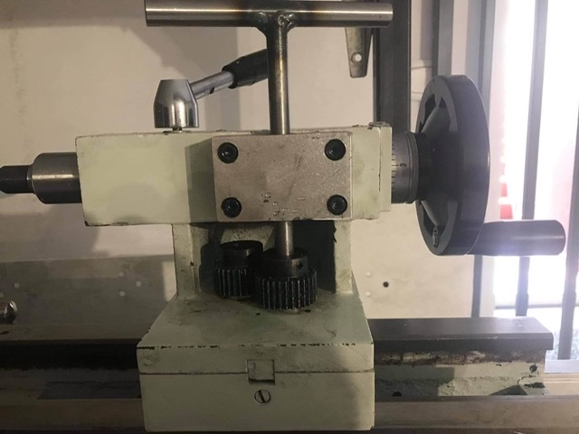

3. Zmiana blokady konika na supporcie- podpatrzone na youtube u Adama.

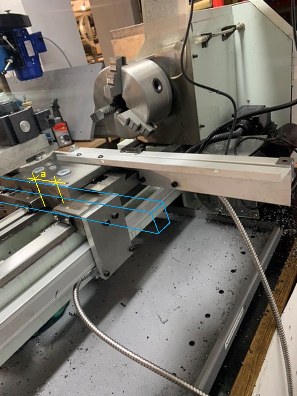

4. Montaz szklanych linialow prosto z Chin. Z tego elemntu jestem najbardziej zadowolony.

Kaczyniak, taki montaż liniału utrudni podjezdzanie suportem "pod" uchwyt przy większym rozwarciu szczęk.

No niestety to byla jedyna mozliwosc na montaz linialu. Zeby wyminac szczeki mozna wyjechac sankami narzedziowymi w lewo takze bez problemu.

Montaz konika zrobilem tak;

A suwak liniału nie zmieściłby Ci się w wymiarze (a) ? A listwę przykręciłbyś do szufladki ze śrubami dociskowymi "klina" jaskółki schowanymi - typu robaczek" - zamiast oryginalnych,
albo jeśli nie wejdzie to odsunąć listwę od prawej strony szufladki sanek (np na poziomo) i zabezpieczyć kątową nakładką alu przed wiórami i "wjechaniem" konikiem
https://warcoblog.com/2016/10/05/how-to-fit-dro-lathe/
Można też odwrócić szufladkę poprzecznego by śruby dociskowe były od strony uchwytu, i przenieść obrotnicę (lub niekoniecznie)
Są liniały szklane typu "slim" które są o wiele mniejsze gabarytowo od standardowych, np
https://www.m-technologia.pl/linialy-po ... dls-s-slim
http://www.sklep.doobrabiarek.pl/pl/p/L ... 005-3M/130
standard
Mam i taki, i taki, i różnica jest naprawdę spora...
