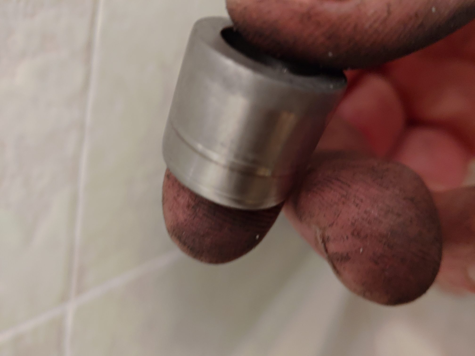

Jaka stał jest twarda i nierdzewna.
Zwykła nierdzewka nie jest odporna na symmering XD.

Pytam się jaki stop jest twardy i nierdzewny?

Tutaj: http://www.stalenierdzewne.pl/art/najnowsze?id_art=9 masz listę artykułów na temat stali nierdzewnej
np. ten - http://www.stalenierdzewne.pl/678/stal- ... ia-suchego
Ale na początek zastanwoiłbym się czy to musi być ze stali (nie napisałeś w jaki warunkach ma pracować twoja część).

M390 - Spokojnie powyżej 58HRC przy dużej udarności, a gdy aspekt udarności można pominąć, to nawet logicznie do 62HRC
S90V - Spokojnie powyżej 62HRC
Oba gatunki maksymalnie odporne na zużycie ścierne.
