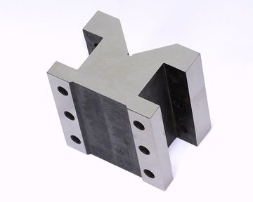

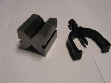

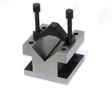

Dla innych co nie wiedza bo ja do czasu też nie wiedziałem jak poprawnie np. wywiercic otwór w okragłym wałku na jego owalnej powierzchni..
Odpowiedzią jest na to pryzma ślusarska jak na zdjeciu..umieszcza sie w tym zagłebieniu "wałeczek" i mozna wiercic ..Oczywiscie podstawa na której leży pryzma musi byc prostopadła wzgledem osi wiertła .

Pryzma z pierwszego obrazka - mam parkę takich (produkcji Proxxon), ładnie zbierają kurz... Do wiercenia może i się nadają ale do frezowania trzymają zbyt słabo a łuk zaciskający jest upierdliwie wysoki i ciągle wchodzi w drogę. Pryzma z obrazków 2 i 3 wygląda nieco praktyczniej - łatwiej dorobić własne "niskoprofilowe zamkniecie". Z drugiej strony pierwsza pryzma jest raczej przeznaczona do pomiarów i trasowania a nie do mocowanie podczas obróbki (w katalogach sklepów internetowych do znalezienia w kategorii "narzędzia pomiarowe")- jak w końcu kupię płytę do trasowania może znowu będą użyteczne
Do wiercenia w wałkach polecam imadło z pryzmatycznymi szczękami i - jeśli wiercisz na stole koordynacyjnym - takim "tasterem krawędzi" coby w środek trafić.

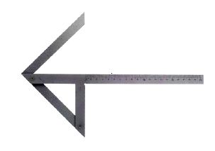

Zapodaje kolejny przyrząd tym razem "ŚRODKOWNIK" i tu przyznam sie że nie umiem z niego korzystac ...

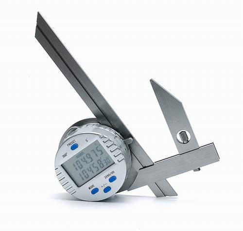

I kolejny ale za to jaki bo aż elektroniczny..... "KĄTOWNIK " ten jest troszkę taki inny od tych popularnych które większosc zapewne zna....

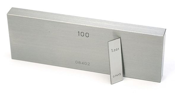

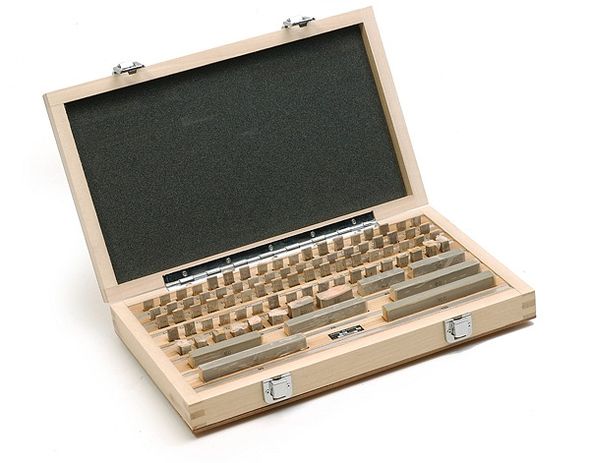

A to poniżej to zapewne niezbedne PŁYTKI POMIAROWE dla tokarza ,ślusarza ,czy frezera
które zapewne służą jako wzorce pomiarowe...

"Środkownik" używa się jak na obrazku - kreska wzdłuż zaznaczonej na czerwono krawędzi, obrócić wałek o jakieś 90 stopni, kolejna kreska - na skrzyżowaniu kresek jest środek wałka (czasami warto zaznaczyć więcej linii - jeśli nie przecinają się w jednym miejscu - użytkownik jest pijany, wałek nierówno ucięty albo nie-okrągły - mniej więcej w tej kolejności
Grg

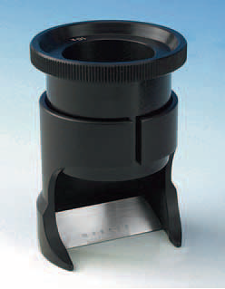

Chciałbym pokazać dość ciekawy a jednocześnie prosty przyrząd pomiarowy. Jest to lupa pomiarowa. Występują różne modyfikacje tego przyrządu zaopatrzone w różne płytki z różnymi skalami lub siatkami do pomiaru długości, gwintów, kątów, promieni, otworów, współrzędnych itp. Wystarczy pogoglować a znajdzie się wiele przykładów. Ja pogoglowałem na giełdzie i znalazłem taką za 35 zł. Wiele razy się przydała. Lupa przedstawiona na zdjęciu ma dokładność 0,1 mm, zakres pomiarowy 25 mm i możliwość ustawiania ostrości.
