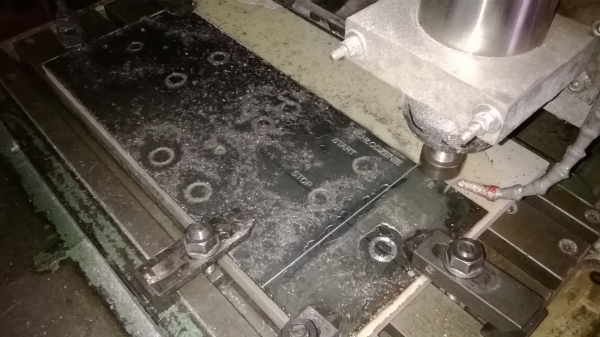

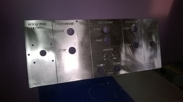

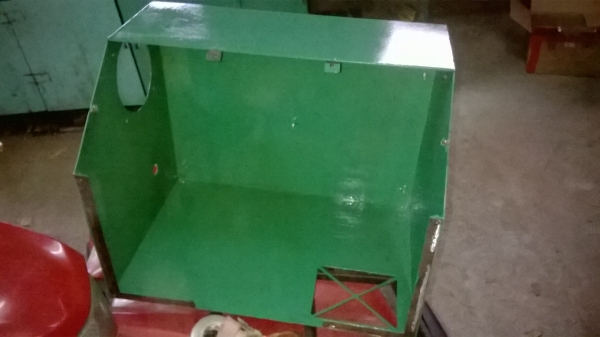

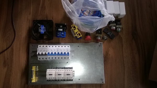

Dziś z nudów wystrugałem sobie panel.Wszystkie podzespoły elektryczne do szafki falownika są na miejscu,można zacząć kablować.
[ Dodano: 2013-11-17, 11:21 ]
płyta montażowa szafki falownika gotowa do kablowania
Panel się robi
Panel gotowy

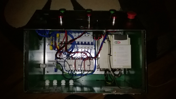

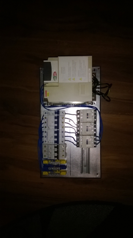

Post napisał: blasterpl » 17 lis 2013, 20:04
Płyta montażowa szafki falownika wstępnie okablowana.

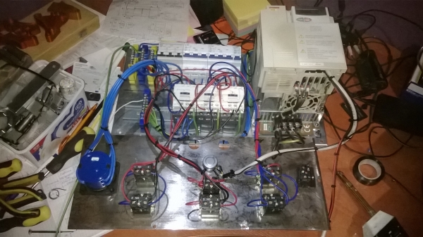

Post napisał: blasterpl » 20 lis 2013, 17:48

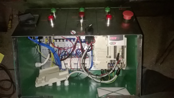

Prawie zmontowane i częściowo uruchomione sterowanie falownikiem.

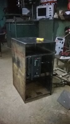

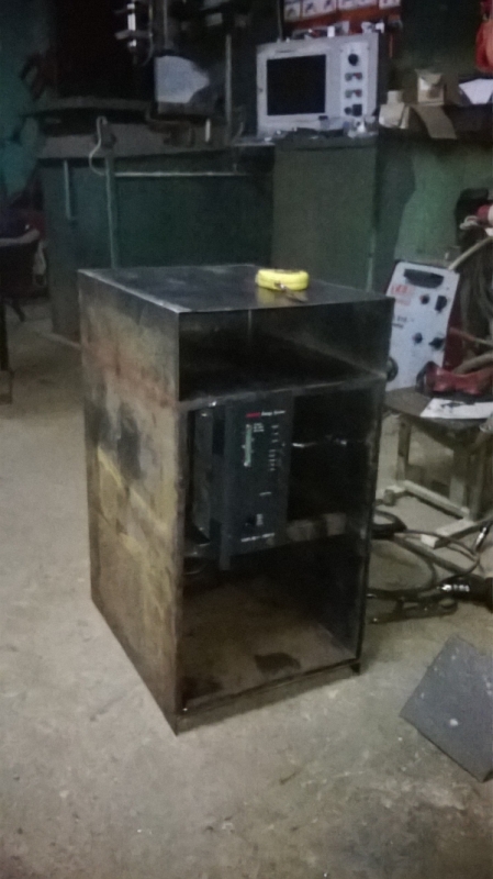

A oto efekt dzisiejszej walki :roll:.Szafka na sterowanie CNC i komputer.

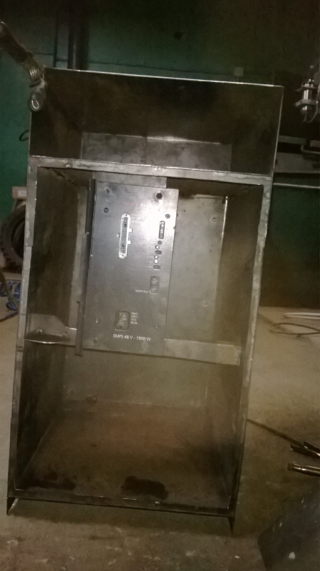

[ Dodano: 2013-11-23, 18:44 ]
Prawie gotowa szafka falownika

Dzis uruchamiam sterowanie falownikiem :shock: jak nic nie wybuchnie to wieczorem się pochwale :mrgreen:
[ Dodano: 2013-11-26, 18:23 ]

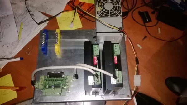

Działa
Powoli składam sterowanie CNC

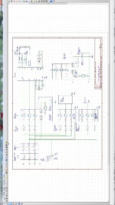

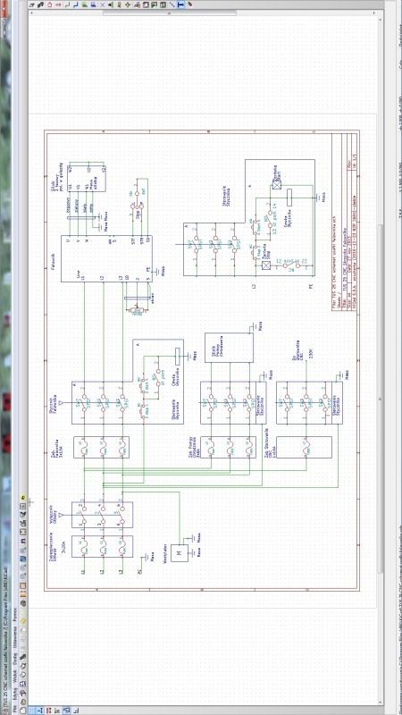

Post napisał: blasterpl » 28 lis 2013, 13:00
Zamieszczam ostateczna i działającą wersje schematu elektrycznego szafki falownika.Moze się komuś przyda :wink:
Link do lepszej jakości: http://www.fotosik.pl/pokaz_obrazek/7db ... aeb76.html
ostateczna wersja

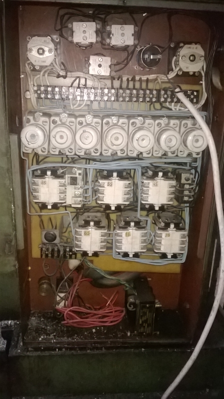

Post napisał: blasterpl » 30 lis 2013, 15:45
Tak to kiedyś robili :mrgreen:
