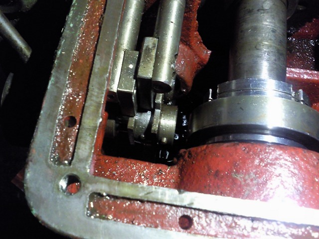

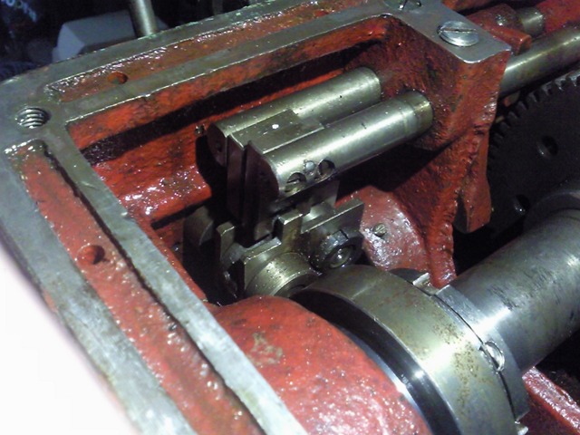

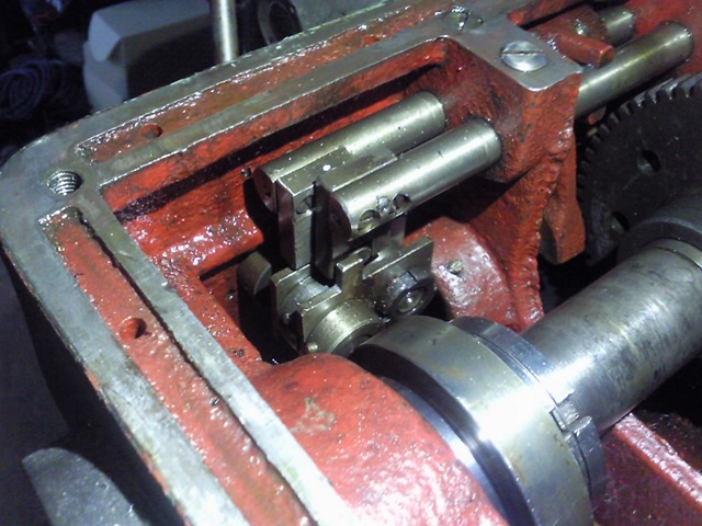

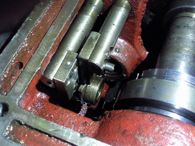

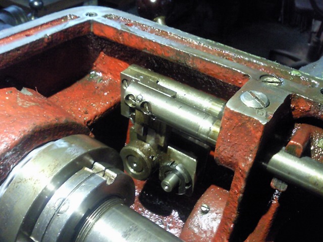

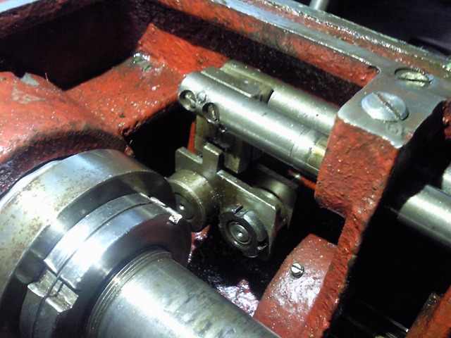

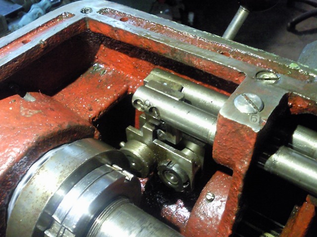

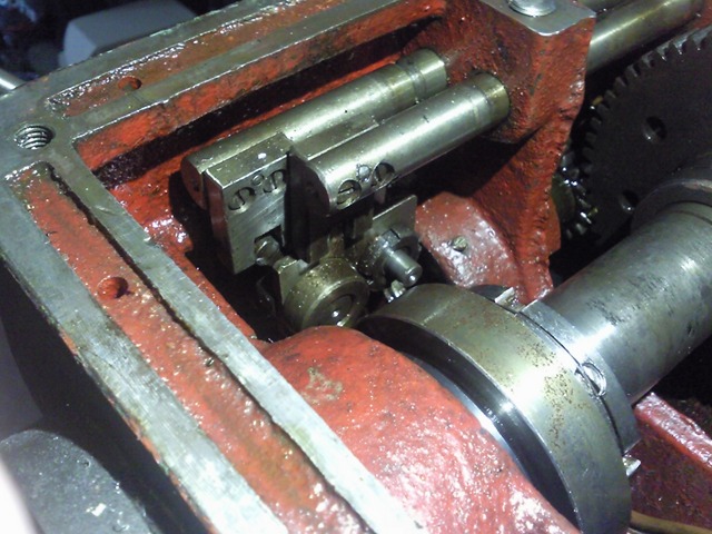

Ok nie spieszy się. A jak będziesz miał ściągniętą pokrywę porob proszę parę fotek wszystkiego co w środku, chciałbym mieć jakieś porównanie.
pavyan
Posty: 805
Re: TUM25a
Post napisał: pavyan » 08 wrz 2019, 20:50
Zdjąłem dzisiaj pokrywę, podregulowałem łożyska i tak jak obiecałem zrobiłem kilka zdjęć kilka zdjęć: trzy położenia dźwigni (1:1, Luz, 1:8) z kilku kierunków (I, II, III).
Mam nadzieję, że to Ci trochę pomoże; u mnie na trzpieniu o który pytasz jest pierścień unieruchomiony na nim prawdopodobnie za pomocą kołka 1:50. Zdaje się że ów trzpień to oś dźwigni odboczki - a pierścień jest konieczny, by mógł być wykonywany ruch poosiowy i przy tym nie spadał element z tej osi.

Re: TUM25a
Post napisał: ancover » 10 wrz 2019, 21:35
I wszystko jasne :) Widać że w przypadku który posiadam "Fachowiec" stwierdził ze to nie jest potrzebne. Dziekuję bardzo za fotki będe mógł podziałać i przywrócić stan początkowy.
