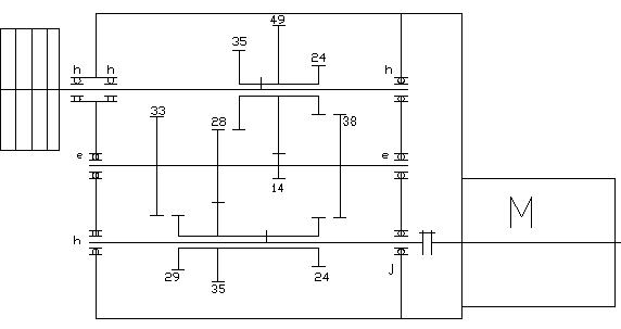

Witam wszystkich Kolegów, piszę po raz pierwszy na Forum.
Dostanę pewnie Złotą Łopatę, bo temat prehistoryczny - ale tytuł tematu jest idealny, więc po co mnożyć podobne. A może się opis moich perypetii przydać innym, również ja mam wielką nadzieję, że ktoś z Was pomoże mi gdy natknę się na jakąś dużą rafę.
Mam starą 25A, uważam ją za bardzo udaną niedużą maszynę - mimo, że powycierana to jej pomoc jest nieoceniona. Znam na wylot jej dołki i górki, wiem gdzie i na co uważać :D
Niestety, jakiś czas temu zaczęły się dziać dziwne i niepokojące rzeczy, jakieś drgania, stuki itp.
W pewnym momencie zupełnie przestały działać najczęściej używane i najbardziej mi potrzebne prędkości (jakżeby inaczej...), czyli 630, 226 - "codzienne", typowe toczenie, przecinanie i nacinanie gwintów (czyli odboczka z 226).
Nie tylko te przestały działać, poza nimi wysiadły jeszcze 1800 i 2500, ale tych i tak nie używam - bo nie chcę, żeby staruszka wystartowała jak Spitfire, w dodatku rażąc mnie odłamkami :mrgreen:
Szybka analiza pozwoliła mi wydedukować, co jest najprawdopodobniejszą przyczyną - mianowicie swobodne obracanie się koła zębatego 38z na wałku pośrednim w reduktorze. Czyli ścięcie blokady obrotu - na tym wałku są cztery koła zębate z tulejami dystansowymi, i wszystkie koła powinny być zblokowane z wałkiem, czyli ze sobą.
Jak? Tego nie wiedziałem - albo pojedyncze wstawki dla każdego koła albo jedna długa, przez całą długość wałka.
Na wszelki wypadek przed wymontowaniem reduktora kupiłem komplet łożysk NACHI* (bo pomyślałem, że przy okazji demontażu reduktora chyba dobrze byłoby wymienić 50-cio letnie łożyska) i dzisiaj wymontowałem reduktor.
Najbardziej obawiałem się urwania jednego z "zawiasów" podczas wyjmowania trzpienia, na którym wisi reduktor - to byłaby katastrofa. Nierównomierne podparcie od dołu ciężkiego reduktora mogło spowodować obsunięcie się dalszego końca po "wypięciu" pierwszego punktu obrotu i odłamanie tego, w którym jeszcze tkwił trzpień - żeliwo jest jakoś tak mało sprężyste :wink:
Pomysł zapobiegający takiemu straszliwemu wręcz uszkodzeniu był oczywisty (choć w DTR-ce o tym sposobie nie napisano): mianowicie odkręcenie całej płyty z dźwigniami sterującymi prędkościami wrzeciona (po ich demontażu), tak by płyta była luźno zamocowana; na niej są owe zawiasy (stałe, zawiasy korpusu).
Płytę ustalają dwa kołki, obawiałem się że 1:50 - ale okazało się że są walcowe (zresztą to logiczne) i obyło się bez jakichkolwiek problemów z "odbiciem" płyty od korpusu. Wałek osi wybiłem prowizorycznym młotkiem "bezwładnościowym", zresztą w wałku jest nagwintowany otwór M10 - niewątpliwie w tym celu i reduktor siadł spokojnie na podłożonych równych balikach z małymi klinami niwelującymi nierówności dna odlewu.
Otworzyłem klapę i rzeczywiście - blokada obrotu jest ścięta pod kołem 38z, wygląda ona na jedną długą listwę w długim kanałku wałka. Ale... niestety to nie wszystko - gorzej, że i koło zębate jest uszkodzone, piasta jest wyłamana; brakuje ok 1/4 obwodu piasty (ma dość małą średnicę, jest zbyt delikatna). Oczywiście wyłamanie jest w tym miejscu, gdzie skierowany był silny "kopniak" od silnika w momencie startu prawych obrotów.
Ten odłamek powinien leżeć gdzieś na dnie reduktora, mam nadzieję że jest w jednym kawałku - bo mam prawdziwie niekoszerny pomysł, by go porządnie przyspawać TIG-iem do miejsca, w którym był.
Oprócz tego może wcisnę na piastę pierścień wzmacniający - jeśli się zmieści, ponieważ obok jest małe koło 14z - i także "spawnę" go do koła.
Mam nadzieję, że całość nie rzuci mi zbytnio przy spawaniu... o, i tu pytanie do Was: z jakiego materiału w latach 60-tych robiono TYPOWO koła zębate w podobnych tokarkach? Czy to może była zwykła "45" albo "55" hartowana powierzchniowo lub na wskroś (nie za dobrze, bo one mocno się odkształcają), czy może jakaś inna stal?
Listwę blokującą w uszkodzonym miejscu też nadspawam, np. jakąś 2H13 albo 40H (może nieco utwardzą przy stygnięciu), i/lub może odwrócę końce listwy jeśli to będzie możliwe albo ostatecznie zrobię nową z jakiegoś ulepszonego materiału... hmm, ale nie mam magnesówki.
Znalazłem różnych oferentów na części i koła zębate do TUM-ków, ale najtańsze kółko reduktora podobno ~300zł netto - a to uszkodzone ma 38 zębów, więc pewnie będzie sporo droższe. Z tego właśnie powodu będę próbował połatać na własną rękę to co się (może) da połatać.
W miarę postępów prac (mam nadzieję, że to będzie postęp :D ) dopiszę jak mi to idzie - może się komuś przyda.
To może być bowiem dość typowe uszkodzenie reduktora - w tej tokarce start jest natychmiastowy, silnik daje solidnego "kopa" biednemu kołu 38z i jego blokadzie, a jest to koło często używanych prędkości wrzeciona.
*Co do łożysk NACHI - znalazłem sklep w sieci, który ma b. dobre ceny na promieniowe łożyska kulkowe NACHI (prawie identyczne z cenami FŁT) - a jak czytam, NACHI to znana firma japońska, jedna z lepszych. Łożyska osiowe już nie tak tanie - chciałem kupić oporowe 51210 do wrzeciona (też czeka mnie remont), i niestety koszt to około 70zł/szt. Kupiłem więc czeskie NKL, nie wiem czy to na pewno dobry wybór, podobno niezłe - ale... kiedy zadzwoniłem do Kraśnika który został CHIŃSKĄ własnością (ku...a!), gość powiedział mi że oni już w zasadzie są centralą handlową, praktycznie nie robią łożysk, robią je dla nich różni podwykonawcy - to zadałem sobie pytanie, na których łożyskach najwięcej zarobi skośnooki właściciel? No, na chińskich niewątpliwie.
Tak więc - mimo patriotyzmu handlowego - wolę czeskie. Może są czeskie...
Nie chcę być posądzony o kryptoreklamę, ale oczywiście jeśli komuś przyda się adres sklepu (w Płocku) - proszę zasygnalizować.
Dołączam schemat reduktora, z wyraźnie opisanymi kołami zębatymi i typami łożysk - w DTR-ce jest mały, bardzo niewyraźny rysunek, więc uznałem, że to będzie przydatna rzecz (ale całej tokarki nie przerysuję, o nie :D )
h - 6205 25x52x15 4szt
e - 6304 30x52x15 2szt
j - 620630x62x16 1szt
Łożyska przepisane z mojej DTR-ki, powinno się chyba zgadzać we wszystkich maszynach TUM-25A, choć jak czytam z łożyskami wrzeciona są jakieś cyrki i są dwie różne wersje (rozmiary łożysk), choć przelot wrzeciona jest o tej samej średnicy.
PS: Kurde, nie wiem jak ten reduktor rozbebeszyć... żeby nic nie uszkodzić i żeby dał się z powrotem zmontować z nowymi łożyskami.
Narzędzi do demontażu/montażu nie mam, tylko młotek, holajzę i majzel :D ... i w dodatku to jest mój pierwszy reduktor (żeby tylko droselklapa nie ryksztosowała). Mam nadzieję, że i ostatni - dziś pazury czarne jak święta ziemia.

Post napisał: Pirat » 14 paź 2018, 11:59
TUM 25 rzeczywiście mocno strzela przy starcie, żeby temu zapobiec trzeba by doposażyć tą tokarkę w falownik i ustawić miękki start. Przyspawanie koła zębatego do wałka to rzeźnictwo i pewnie szybko się rozleci robiąc jeszcze większe szkody, zamiast dziadować kup potrzebne części skoro są dostępne.

Post napisał: pavyan » 14 paź 2018, 13:31
Nie, nie, ja tak potwornego pomysłu nigdy nie miałem, nie jestem aż takim BARBARZYŃCĄ :D - zresztą to chyba praktycznie niemożliwe.
Może niejasno się wyraziłem, bardzo skrótowo.
Ja chcę spróbować przyspawać odłamany kawałek piasty koła w miejsce, z którego został on wyłamany - jeżeli znajdę go na dnie reduktora w jednym kawałku. Wtedy będzie idealnie pasował, oczywiście zrobię głębokie fazy żeby przetop był pełny. To nie jest uszkodzenie dyskwalifikujące koło zupełnie, dlatego chcę trochę "podziadować" :D Poza tym lubię robić dziwne, niekonwencjonalne rzeczy.
Co do samego spawania: dodatkowo myślę o wstawieniu (tuż przed spawaniem) w wydłutowany w kole rowek - bo to tutaj, w najsłabszym miejscu zaczęło się pęknięcie - dokładnie obrobionej na wymiar rowka wolframowej prowizorycznej wkładki, która podeprze płynny metal podczas spawania. Wolfram nie połączy się ze stalą, ma b. wysoką temperaturę topnienia, a więc odwzoruje swój kształt w płynnej stali. Już tak robiłem przy nietypowych robotach, i to działa.
Pomoże mi to wydatnie w późniejszej obróbce rowka w kole, który powinien być możliwie dokładny, bez luzów pomiędzy nim a wkładką blokującą - trzeba ich unikać, bo szybko się powiększą i znowu klin szybko szlag trafi.
Ponieważ będę spawał jednak dość masywny kawałek mela z jakiegoś gatunku (może tylko węglówka, ale zawsze), to prawdopodobnie spoina się utwardzi, miejscowo nawet wysoko - i wolę mieć tej potencjalnej twardzizny mniej do zebrania, niż więcej.
Dzisiaj obejrzałem w świetle dnia to miejsce i okazuje się, że żadnego zewnętrznego pierścienia wzmacniającego na piaście nie zmieszczę - w jednym z położeń zespołu przesuwnego tuż nad piastą przemykają zęby innego, dużego wieńca; jest tam pomiędzy nimi ok. 0,5-1mm, tak więc pierścień o żadnej sensownej grubości nie wejdzie. Bardzo szkoda, ponieważ wydatnie zwiększyłby wytrzymałość tego krytycznego miejsca.
Wstawki czy listwy blokującej chyba nie będę nadspawywał w wyharatanym miejscu ani robił całej nowej (jeżeli jest jedna długa listwa, tego jeszcze na 100% nie wiem) - po prostu odetnę zniszczony kawałek z lekkim naddatkiem, dorobię dokładnie kawałek 50-60mm długości z ulepszanej węglówki i dospawam go do oryginalnej listwy, ale w miejscu gdzie jest pierścień dystansowy, nie koło zębate - tam nie występują siły ścinające i materiał "klina" może być odpuszczony.
Wszystko zależy od tego, jak mi jutro wycenią koło zębate - chyba łyknę do ok. 500zł, ale jeżeli mają je na półce lub jeżeli nie będę musiał zbyt długo czekać na zrobienie.
Masz rację z falownikiem, już nawet o tym myślałem (o zastąpieniu silnikiem z falownikiem całego reduktora, gdyby był zrypany nieopłacalnie), ale i dodanie falownika do istniejącego zespołu silnik/reduktor biorę pod uwagę, to bardzo kusząca możliwość. Falownik wektorowy 3kW chyba od 400-500 zł można już trafić.
PS: O, i już kolejny pomysł przywędrował mi do makówki: załatanie piasty, ale wraz z zaspawaniem starego rowka w kole i wydłutowanie nowego po stronie przeciwnej :idea:
Gdyby materiał koła w tym miejscu pozwalał na dłutowanie - niestety to jest warunek, choć można spróbować nożem z z węglikiem... ale vidia może się kruszyć - tak chyba zrobię.
Przecież do dłutowania kanałka wystarczy mi moja poczciwa TUM-cia - nawet leżąca na stole operacyjnym, półmartwa, z wyprutymi flakami :D
