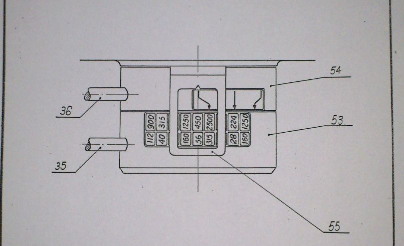

Drugi problem to brak 3 przełożeń, obracając wajchą (nr. 35 na rysunku) w lewo, powinienem otrzymać obroty 630-224-1250. Niestety, po załączeniu silnik się kręci lecz wrzeciono stoi we wszystkich trzech położeniach.
I tu kolejne pytanie, jest szansa naprawić to bez wyciągania całej skrzyni z tokarki?

cyt "jest szansa naprawić to bez wyciągania całej skrzyni z tokarki? "
zobacz od strony skrzyni czy nie jest wyłamany jeden z wodzików które wchodzą do skrzyni jesli całe trzeba wyciagać skrzynie.

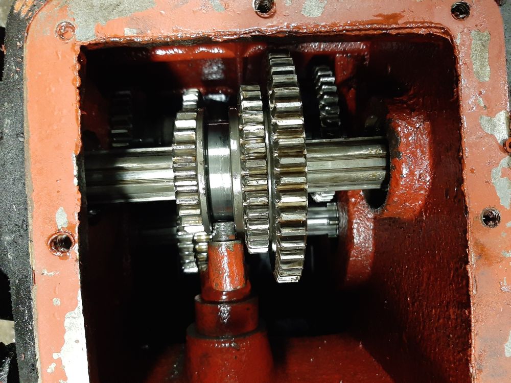

Objaw wskazuje niestety na poważne uszkodzenie jednego z kół zębatych w reduktorze - o ile pamiętam, te same (najbardziej przydatne) prędkości "wysiadły" także u mnie. Przykro mi, bo to duża robota.
Wynika to z błędnej budowy tego koła (zbyt mała średnica piasty, a oryginalne koło całe było hartowane) i marnej jakości wkładki blokującej jego obrót ("klina") - miałem takie uszkodzenie i oznacza to demontaż reduktora, zamówienie koła zębatego, 'klina" oraz prawdopodobnie również wałka, tak było u mnie) i wymianę tych elementów. Klin można wykonać samemu z ulepszanego na 30-35HRC materiału.
Przy tej dość dyskusyjnej "okazji" również warto zrobić wymianę łożysk reduktora i silnika.
Do demontażu/montażu potrzeba przynajmniej zębatej prasy warsztatowej, wystarczy 2-3T
Próbowałem przyspawać TIG-em odłupany kawałek piasty koła - niby się udało, ale wynik marny, bo to hartowana węglowa stal (w dodatku nieznana). Nie ryzykowałem i zamówiłem nowe koło - ale też były z nim problemy, bo było "za duże" o kilka dych, co powodowało brak luzu międzyzębowego, za to pojawiła się "ciasnota" międzyzębowa.
Poszukaj mojego opisu tej drogi przez mękę, gdzieś jest na Forum.

Po długiej przerwie muszę powrócić do tematu naprawy tuma.
Z braku czasu na większy przestój, od założenia tematu wymieniłem jedynie trafo i włącznik główny, maszyna działała lecz dalej bez 3 biegów.

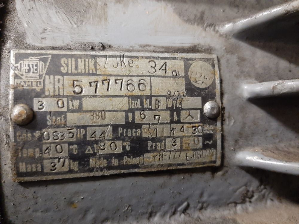

Niestety początkiem tygodnia silnik odmówił współpracy - prawdopodobnie się spalił, próba załączenia powoduje wybicie korków oraz czuć spaleniznę. Stąd też szybka decyzja i reduktor z silnikiem są już wyjęte.
Pierwsza moja wątpliwość to czy mogę zepsuty silnik 3kw zastąpić silnikiem 4kw? Wymiary ma te same.
Tabliczka silnika zdemontowanego:
Tabliczka silnika 4kw.
Druga sprawa, to po zdjęciu pokrywy reduktora wszystko wygląda na całe. Lecz nawet wizualnie ułożenie zębatek nie zgadza się ze schematem, który zamieścił Pavyan w swoim temacie. Próba wbicia brakującego przełożenia skutkuję oparciem się o siebie dwóch zębatek.
Poza tym po ilości silikonu nie trudno się domyślić, że ktoś już grzebał w reduktorze i prawdopodobnie źle go złożył. Jeśli się mylę to proszę mnie poprawić.

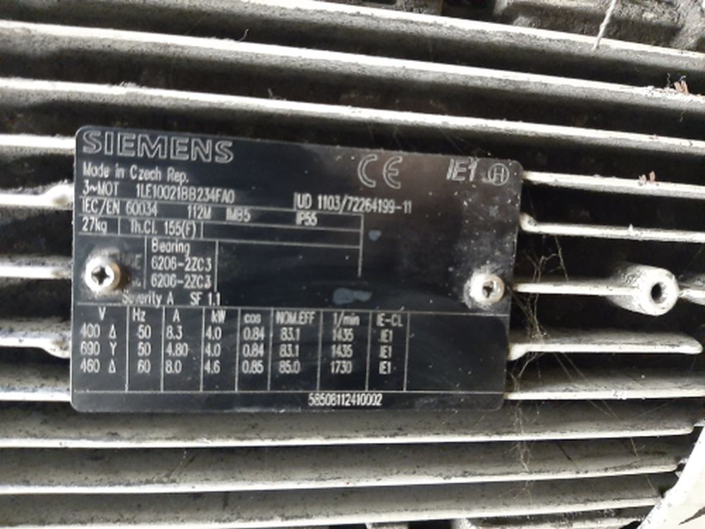

adams94 pisze:czy mogę zepsuty silnik 3kw zastąpić silnikiem 4kw?
Elektrycznie rzecz biorąc tak, pod warunkiem, że wymienisz również zabezpieczenia na nieco większe. Mam na myśli głównie wyłącznik silnikowy bo wkładki topikowe powinny wystarczyć te co są. Chyba że jest opcja podkręcić go do niecałych 9A bo może akurat ma taki zakres.
Mechanicznie większy silnik oznacza większy moment, co może pociągnąć za sobą uszkodzenia skrzyni biegów (np. ścięcie wpustu lub uszkodzenie któregoś z kół zębatych jak wspomniał kolega pavian), w przypadku jakiegoś przeciążenia.

Jestem nastawiony na wymianę całej elektryki w tokarce, lecz zaczynam od silnika - jeśli może być ten 4kw to pod niego zakupie wyłącznik oraz styczniki, jeśli nie to szukam 3kw....
O przeciążenie raczej u mnie trudno, na tumie głównie toczę aluminium i brąz. Rzadko trafia się stal, a jak już to tylko na wykończenie ponieważ do zgrubnego toczenia używam bardzo zmęczoną tue 35.
