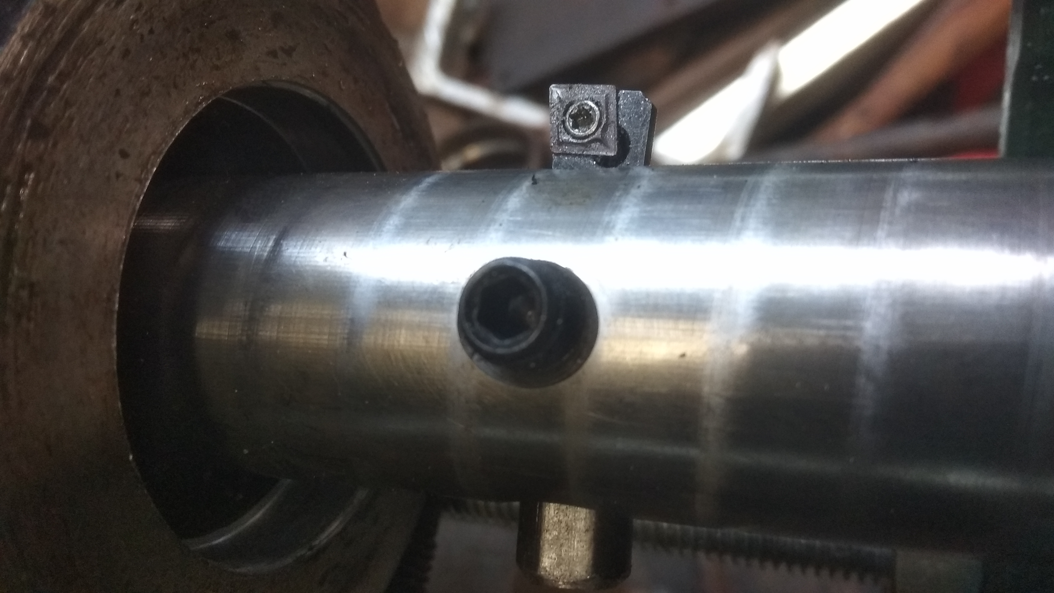

dzięki, polecisz jakieś konkretne płytki?

Toczenie po hartowaniu jest dobre, ale jeśli masz wpasować łożysko. Jeśli chcesz mieć powierzchnię ślizgową, lepiej zostawić setkę i przelecieć papierkiem. To lusterko, jak można sprawdzić profilometrem wcale nie jest takie gładkie. Oczywiście każda płytka borazonowa, czy ceramiczna daje radę.
Jeszcze jedno, a może twarde na powierzchni (azotowane, albo nawet nawęglane) sworznie, byle nie hartowane na wskroś i tuleje z żeliwa, czy brązu? Powinno funkcjonować. Plus kalamitki oczywiście, bo trochę smaru tam zawsze się przyda.

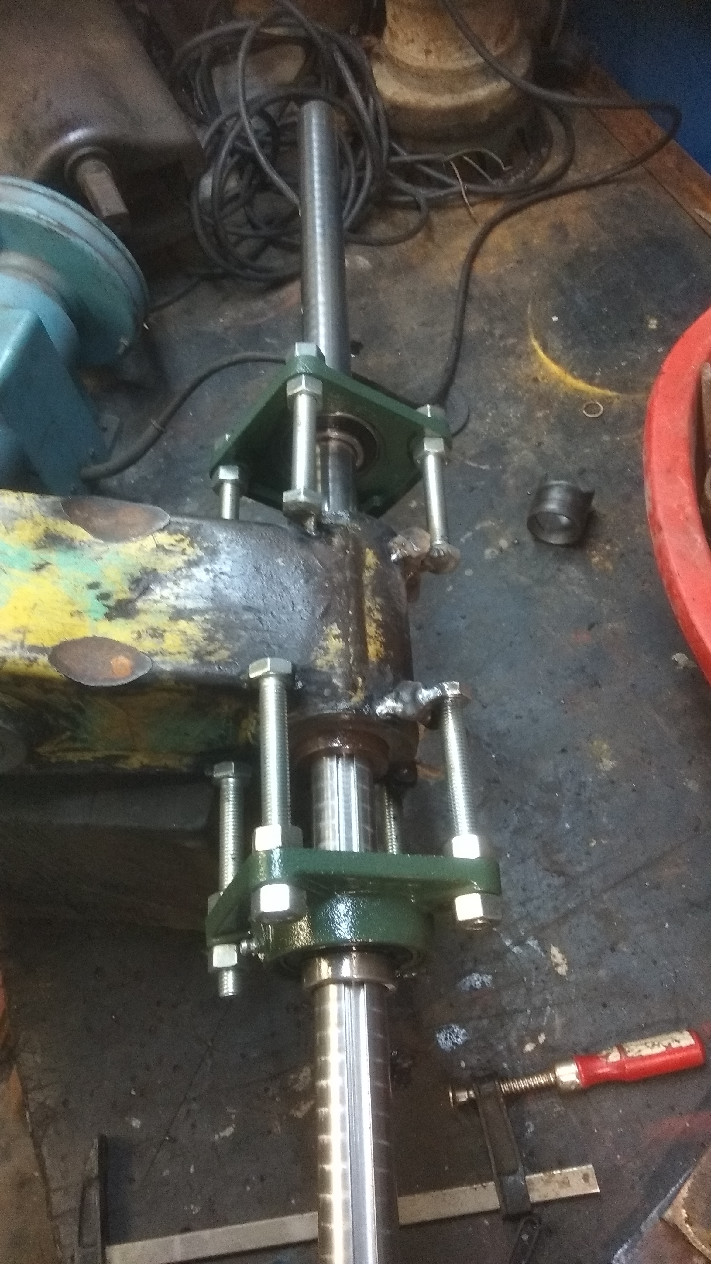

Słyszałem, że tuleje z brązu wytrzymują krócej niż hartowane, chociaż na pewno łatwiej byłoby takie zrobić. Wolę jednak coś co dłużej pochodzi.
Na tą chwilę próbuję wytoczyć gniazda pod nowe tuleje bo poprzednie (hartowane) pękły przez to że były założone w wytłuczone otwory.

Te łozyska w obudowie zeliwnej długo nie pozyją. 3 - strzały w gruz i odlot hehe.
A w ogóle to co to za kaszanka na tej fotce wyzej?
atlc
Re: Tulejki i sworznie do koparki
Post napisał: atlc » 05 mar 2021, 20:50
bartuss1 pisze:Te łozyska w obudowie zeliwnej długo nie pozyją. 3 - strzały w gruz i odlot hehe.
Sprawia wrażenie jak łożyskowanie trzpienia wytłaczarki.

bonde pisze:Słyszałem, że tuleje z brązu wytrzymują krócej niż hartowane, chociaż na pewno łatwiej byłoby takie zrobić. Wolę jednak coś co dłużej pochodzi.
Na końcu ramienia rób z brązu bo na darmo się narobisz.
