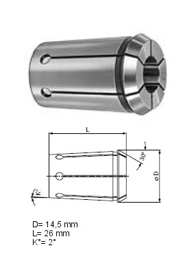

Jeżeli to do mnie, to co do kruszenia się frezów z węglika z powodu tulejki to raczej się tym nie stresuje, a cenne uwagi ludzi np. takich jak ty, którzy wiedzą o czym piszą bo są praktykami przyjmuje z uznananiem :grin:, natomiast pisanie postów dla nabijania statystyk i robienia wody z mózgu ludziom nie mając praktycznie żadnego doświadczenia podnosi mi ciśnienie :twisted: Bez urazy kolego rockykon. Z ciekawości zapytam kolegów rchobby lub gmaro czy mają jakieś problemy z tulejkami.

Unix nie bardzo rozumiem , napisaleś o swoich tulejkach :
Te tulejki są szlifowane na szlifierce kłowej więc w porównaniu do fabrycznych które w ogóle nie są szlifowane to one są wykonane bardzo dokładnie.
Skoro potrafisz tak dokladnie szlifować to czemu robisz redukcje zamiast docelowej tulejki?.

Łatwiej jest mi wytoczyć prostą tulejkę redukcyjną niż tulejkę o stożkowym dośc skomplikowanym kształcie, a robię to na mojej tokarce Einhell więc sam rozumiesz :cool:

pltmaxnc a masz gdzieś może wymiary tulejek Ergo, rózne rozmiary, bo tak szukam i szukam i nic :sad:

ja dorabiam jednorazowe(takie ze zwykłej stali) na nutoolu i ze staożkiem

dobra znalazłem na bisonie, tylko brakuje wymiarów rowka, ale jest ok.

Wodzu tylko to.................

no właśnie i nic więcej ale to sie da zmierzyć :razz:
