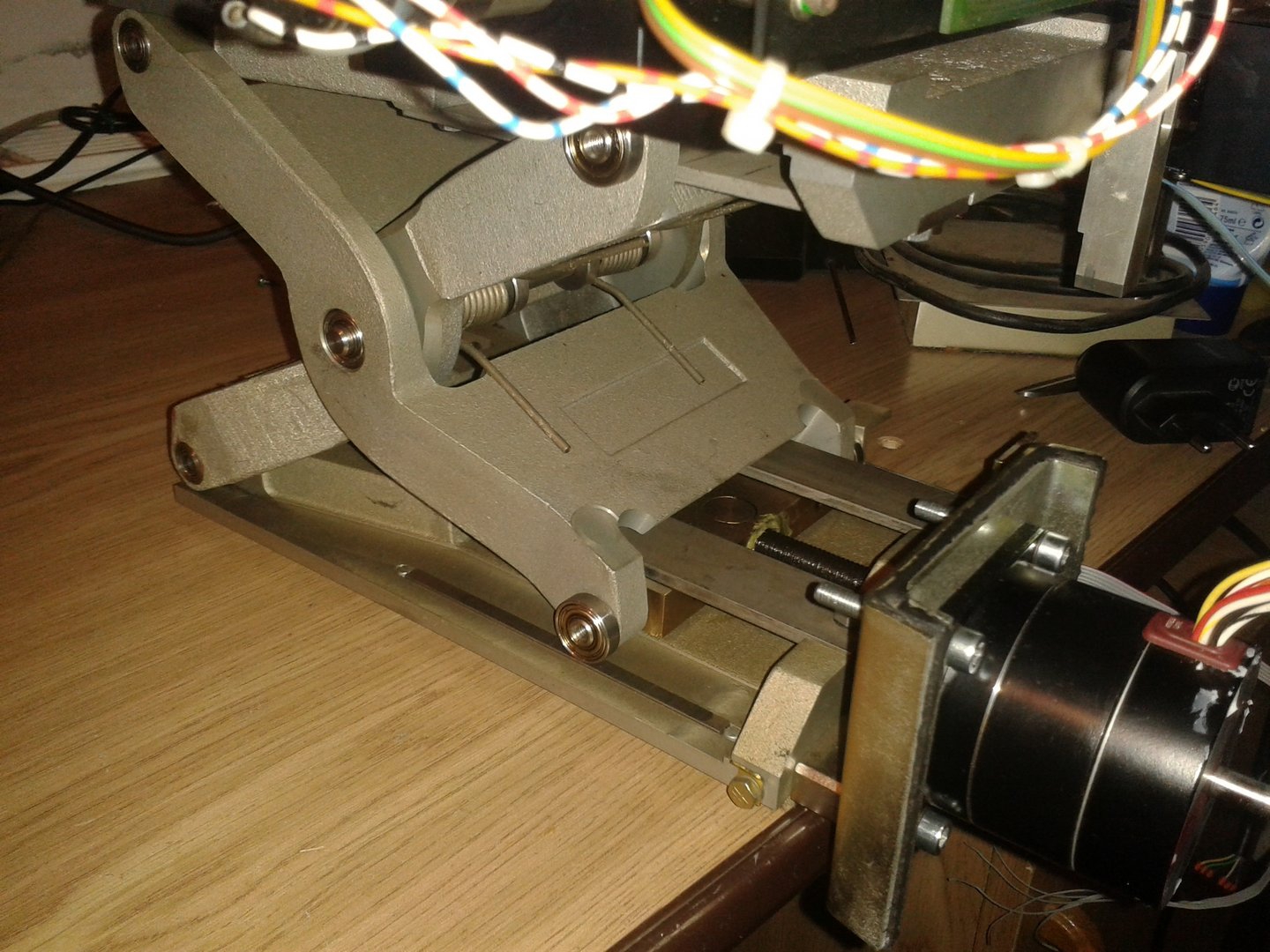

Post napisał: _tomek » 19 sty 2015, 22:15
X, Y "nuda"...silnik DC Faulhaber z przekładnią, a po drugiej stronie enkoder optyczny HP,
Ale jakie Z!

ezbig pisze:To nie wróżę temu napędowi długiego żywota. Z resztą widać na zdjęciu jej specyficzne zużycie. Ludzie dają zwykle 2 lub 3, gdzie jedna jest regulowana wzdłużnie (kasowanie luzu) i dociskana. Taki układ zapobiega również wyboczeniu śruby.
Ten napęd z pewnością ma długi żywot za sobą. To stolik pomiarowy, a może jakaś maszynka do manipulacji próbkami - taca ma jeszcze automatyczny wysuw.
Luzów nie ma w ogóle.
Elektronika jest z lat 90'

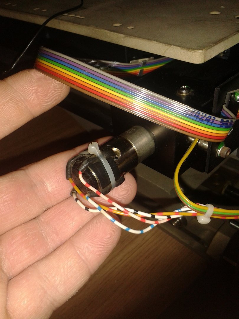

[ Dodano: 2015-01-19, 22:23 ]
Tak wygląda napęd osi X,Y - ten silniczek ma oś 1,5mm :)
To dalej to przekładnia planetarna Minimotor 11,8:1
Także siły jakie działają na ten napęd raczej nie przystają do tematyki forum :)

Post napisał: ezbig » 19 sty 2015, 22:32
_tomek pisze:Ten napęd z pewnością ma długi żywot za sobą. To stolik pomiarowy, a może jakaś maszynka do manipulacji próbkami - taca ma jeszcze automatyczny wysuw.
Ja miałem na myśli frezarkę. W lekkim napędzie to może zdać egzamin.

Post napisał: dance1 » 19 sty 2015, 23:24
także myślałem że to jakaś frezarka, ploter. :wink:
Takie rozwiązania widywałem w magnetowidach, odtwarzaczach cd, ale to wieki temu były.
Padłem :razz:
