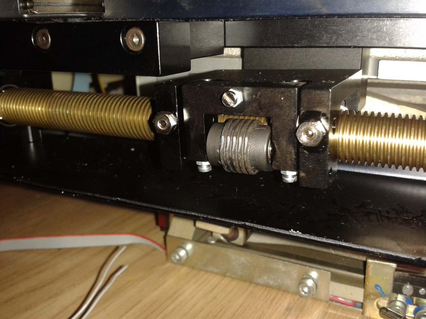

Proszę o pomoc w związku z uszkodzeniem tej rolki ze zdjęcia.
1. Jak się fachowo nazywa uszkodzony element ?
2. Gdzie go kupić albo gdzie go dorobić?
Tomek

To nie jest rolka, a kawałek gwintu - identyczny jak na śrubie. Czy z drugiej strony są również 2 identyczne elementy? Spotkałem się z takim rozwiązaniem w amatorskich maszynach z Węgier. Tam były 3 takie gwinty wokół śruby. Ja bym kupił kawałek śruby trapezowej i wytoczył z niej takie coś lub wymienił całość na gwint z nakrętką kulową.

_tomek Czy mozesz potwierdzic ze jest to faktycznie gwint? moim zdaniem jest to rolka z wytoczonymi "prążkami".

pasierbo, masz rację. Kiedyś była tu na forum dyskusja na temat tego szczególnego rozwiązania nakrętki tocznej do śrub trapezowych. _tomek, taką tulejkę pewnie kupisz w serwisie tej konkretnej maszyny albo może Ci ją wytoczyć dobry tokarz na podstawie tego co uszkodziłeś.

mogą być "prążki", może byś gwint, obydwa rozwiązania działają, osobiście zrobiłbym tak jak kolega wyżej proponuje "wymienił całość na gwint z nakrętką kulową."

To nie jest gwint, to proste "prążki", chyba oryginalnie miały nawet prostokątny przekrój.
Producenta maszyny niestety nie znam.
To kompletny stolik 3 osiowy, który kupiłem okazyjnie, chyba właśnie ze względu na to uszkodzenie.
Element jest plastikowy i łatwo go będzie dorobić...ale sądziłem, że może jeszcze łatwiej będzie go kupić.
Patrząc na śrubę w doskonałym stanie wydaje się to bardzo sensowny układ - gdzie tani plastikowy element się zużywa i wymienia.
Tak, pracuje to bardzo lekko. W zasadzie nadal działa, ale wydaje dosyć niemiłe dźwięki i podejrzewam, że pod większym obciążeniem zawiedzie.

No to z dorobieniem chyba nie powinno być problemu. Ja widziałem takie akurat z gwintem o tym samym skoku. Ponawiam pytanie - czy tam jest po jednej takiej tulejce na śrubę, czy po trzy (dwie)?

Tylko jedna.
Ma docisk na sprężynie.

To nie wróżę temu napędowi długiego żywota. Z resztą widać na zdjęciu jej specyficzne zużycie. Ludzie dają zwykle 2 lub 3, gdzie jedna jest regulowana wzdłużnie (kasowanie luzu) i dociskana. Taki układ zapobiega również wyboczeniu śruby.
