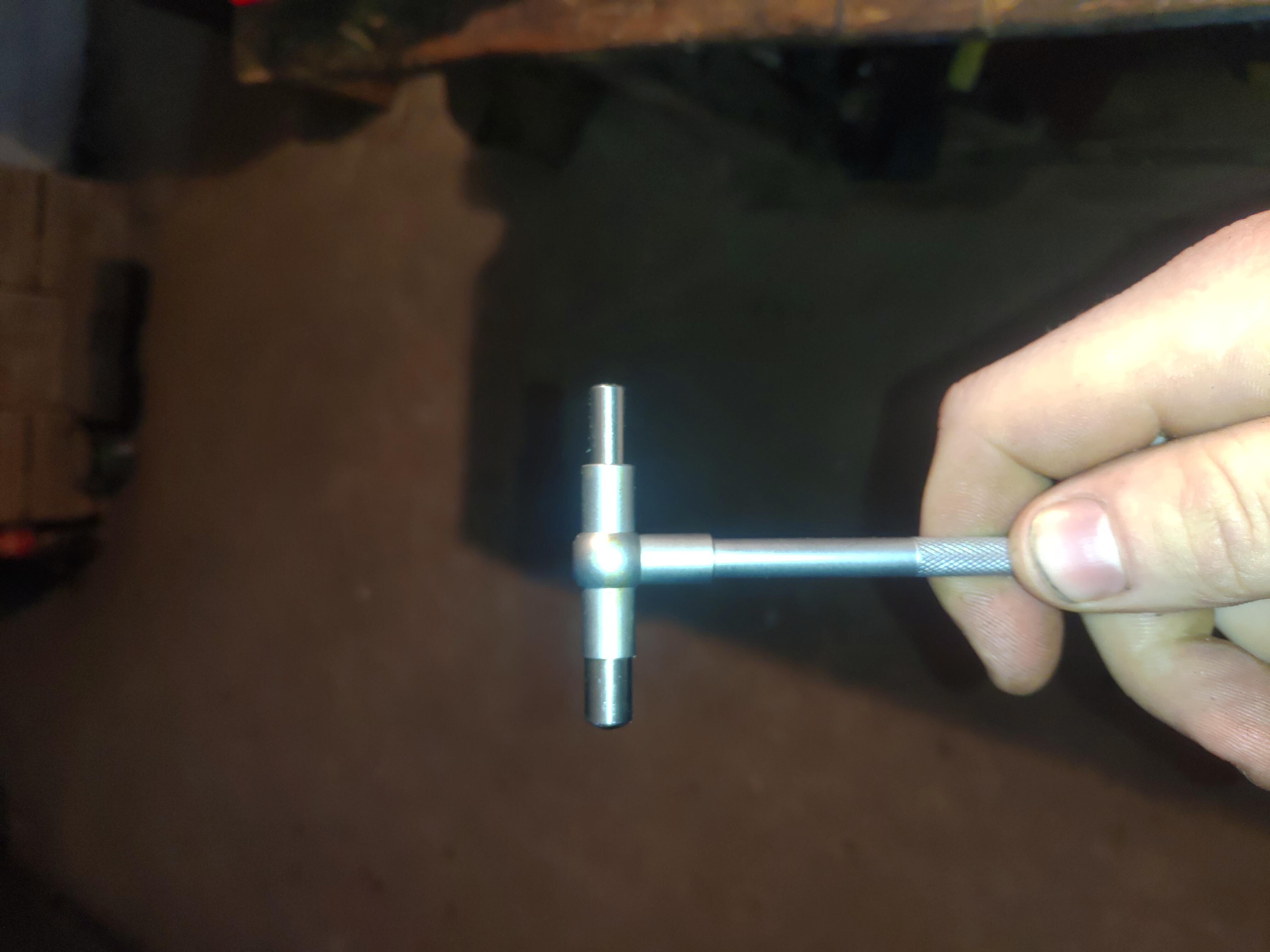

Jak tym zmierzyć te gniazda :shock: :shock: :?: :?: Obrazek

Przecież pisałem jak

to jest do wzorcowania otworu, a mierzysz później mikrometrem, tylko ja tego w rękach nie miałem, czy jest możliwość żeby tym przyrządem pomiarować ze szczękami "ukośnie'' w otworze?? BO z tego co rozumiem tylko od nas zależy czy będziemy trzymać uchwyt w symetrii osi otworu prosto ?

Oczywiście, że trzeba trzymać w osi, ale jest łatwiej niż suwmiarką czy mikrometrem. Ponieważ jest to rozprężne, to samo znajduje średnicę a nie cienciwę. Można też dokonywać pomiarów na ukos, ale tylko w jednej płaszczyźnie. Przydaje się gdy nie ma dobrego dostępu do otworu.

to te niby średnicówki to jakaś pomyłka, zegarówkę włożysz to przynajmniej wiesz gdzie wychodzi najniższa wartość pomiaru, a przy tych nie wiesz nic.
Kolego jak będziesz mierzył to zwróć uwagę na ten moment, żebyś nie przestrzelił wymiaru:
https://youtu.be/uE9VTpFkMLk?t=203
zegarówką byłoby ci o wiele prościej bo widzisz co robi wskazówka na zegarze.

Szybkie pytanko rozwiertakiem będzie dało się to rozwiercić by wyszedł okrągły nie jajowaty otwór czy nie bardzo bo jednak rozwiertak rusza się na boki?

pisałem już tobie o wytoczeniu podparcia - pierścienia podpierającego do górnego gniazda lub takiego który umieścisz gdzieś na wysokości uchwytu rozwiertaka, wtedy to spełni tobie rolę pilota, nie musi być ciasno pasowne.

Dolne gniazda mają 37,5mm Dolne Tuleje miały 37,7mm
Górne gniazda mają 38mm Górne Tuleje miały 38,23mm
Średnio tuleje były o 0,2mm grubsze od gniazda.
