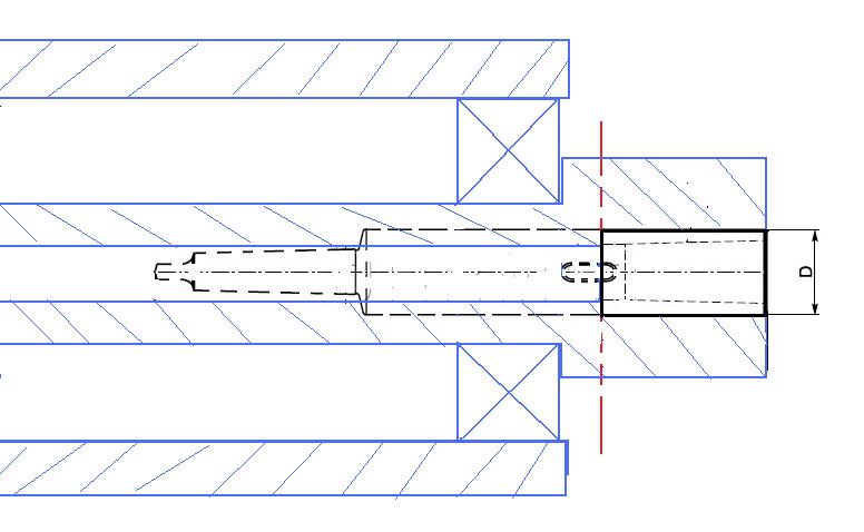

Tak z ciekawości co kombinujesz jakieś narzędzie napędzane ? Widać że ewidentnie chcesz tam wsadzić łożyska.
kolec7
Posty: 998
Re: Tuleja przedłużająca KOLNO Type 1765
Post napisał: kolec7 » 30 paź 2019, 11:11
Wrzeciono kombinuję.
Skłaniam się ku założeniu tulei wciąganych i łożysk z otworami stożkowymi 1:12, więc chyba oleję mierzenie średnicy zewnętrznej,
a w dodatku łatwo wyreguluję sobie luz promieniowy.
Pozostanie tylko (...i aż) wywiercenie długiego otworu na przelot, co po obcięciu stożka zewnętrznego odsłoni miękki rdzeń i powinno przejść.

Jeśli to ma być wrzeciono dla narzędzi dociąganych szpilką (np frezów palcowych, oprawek frezów itp) to proponowałbym odcięcie części walcowej ze stożkiem wewnętrznym(bez gniazda na płetwę) i wprasowanie go w dopasowany otwór w drążonym wrzecionie, które łatwiej przewiercić niż utwardzaną przedłużkę.
Wtedy do odcięcia zastosowałbym wersję całohartowaną (Type 1764) by gniazdo było odporne na zużycie, bo odciąć przecinarką kątową a potem splanować odcięta powierzchnię w tokarce (nożem VHM dla wyrównania) lub przeszlifować nie stanowi chyba problemu.

Tak tak....taką opcję także rozważam.

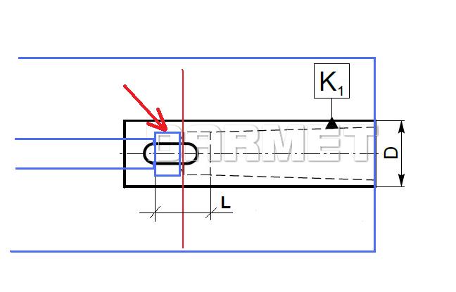

Tylko w wersji z osadzaniem (skurczowym - najpierw podgrzać, wcisnąć i niech ostygnie) użyję - jeśli już - innej tulejki po obcięciu do osadzenia w drążonym otworze:
https://www.e-darmet.pl/tuleja-redukcyj ... 15626.html
Jest tańsza :-)

Też prawda. Taki mariaż wrzeciona z wciskanym gniazdem jest dobrą alternatywą dla hartowania i szlifowania całego wrzeciona, zwłaszcza w amatorskim wykonaniu, a wrzeciono z takim gniazdem ma takie same zalety jak wykonane fabrycznie w całości. Jest także sposobem na ratunek wrzecion z bardzo rozbitym gniazdem fabrycznym jeśli tylko nie jest zbyt utwardzone i jego średnica jest wystarczająca do takiego kielichowania (a od biedy można je w razie zużycia znów wymienić).
Zwróć tylko uwagę, by ewentualnie przedłużyć we wrzecionie część walcową (L)za gniazdem stożkowym na tyle by weszła tam z niezbędnym luzem długości i średnicy gwintowana część walcowa/tuleja (l2) chwytu narzędzia/oprawki w którą wkręca się szpilkę,
