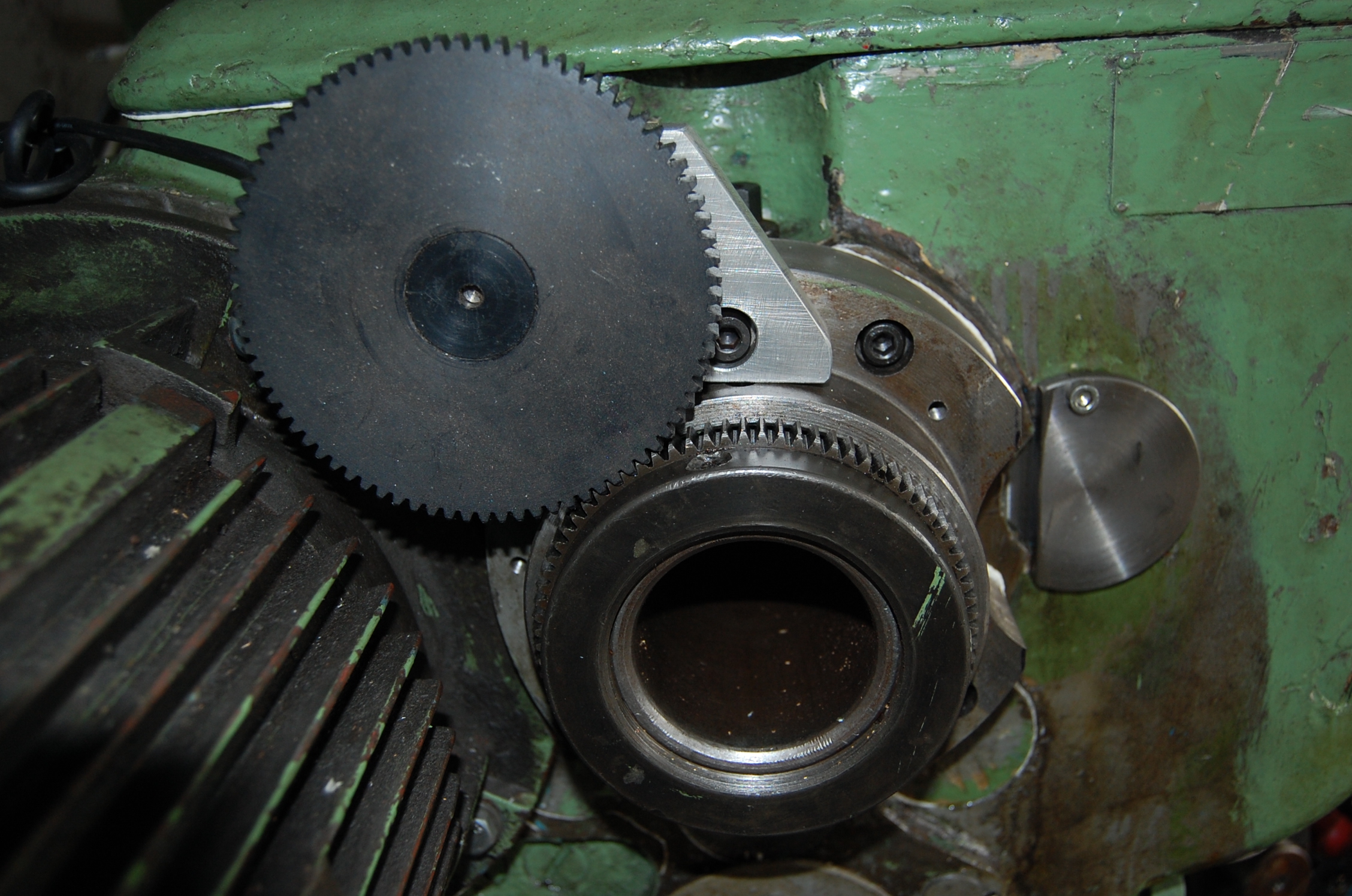

jarucki pisze:Pokaz zdjęcia opisz sposób wykonania:)
Sprawa jest prosta. Tarczę dorobił mi Adam FX pod wymiar wrzeciona jaki mu podałem. Zrobiłem w niej tylko miejsce na klin i przykręciłem. Wytoczyłem podstawę pod czujniki i przykręciłem ją do tokarki. Użyłęm do tego etalonu. Czujniki przykleiłem do płytek rezotexowych i przykręciłem do wytoczonej i przykręconej podstawy. Zrobiłem w tych płytkach większe otwory niż śrubki żebym miał pełną regulację góra-dół i na boki. Na koniec ustawiłem to i śmiga. Kabelki i płytkę z elektroniką ładnie przymocowałem żeby nie drżało nic i działa jak laleczka. Fotę mojego enkodera gdzieś już na forum zapodałem ale proszę :

Kamar gdzies wiedziałem u Ciebie ze masz zamontowany gotowy -kupny enkoder.
Napisz mi w jaki sposób zrobiles przeniesienie napędu z wrzeciona na enkoder.

Post napisał: kamar » 10 maja 2015, 17:35
Proszę :)

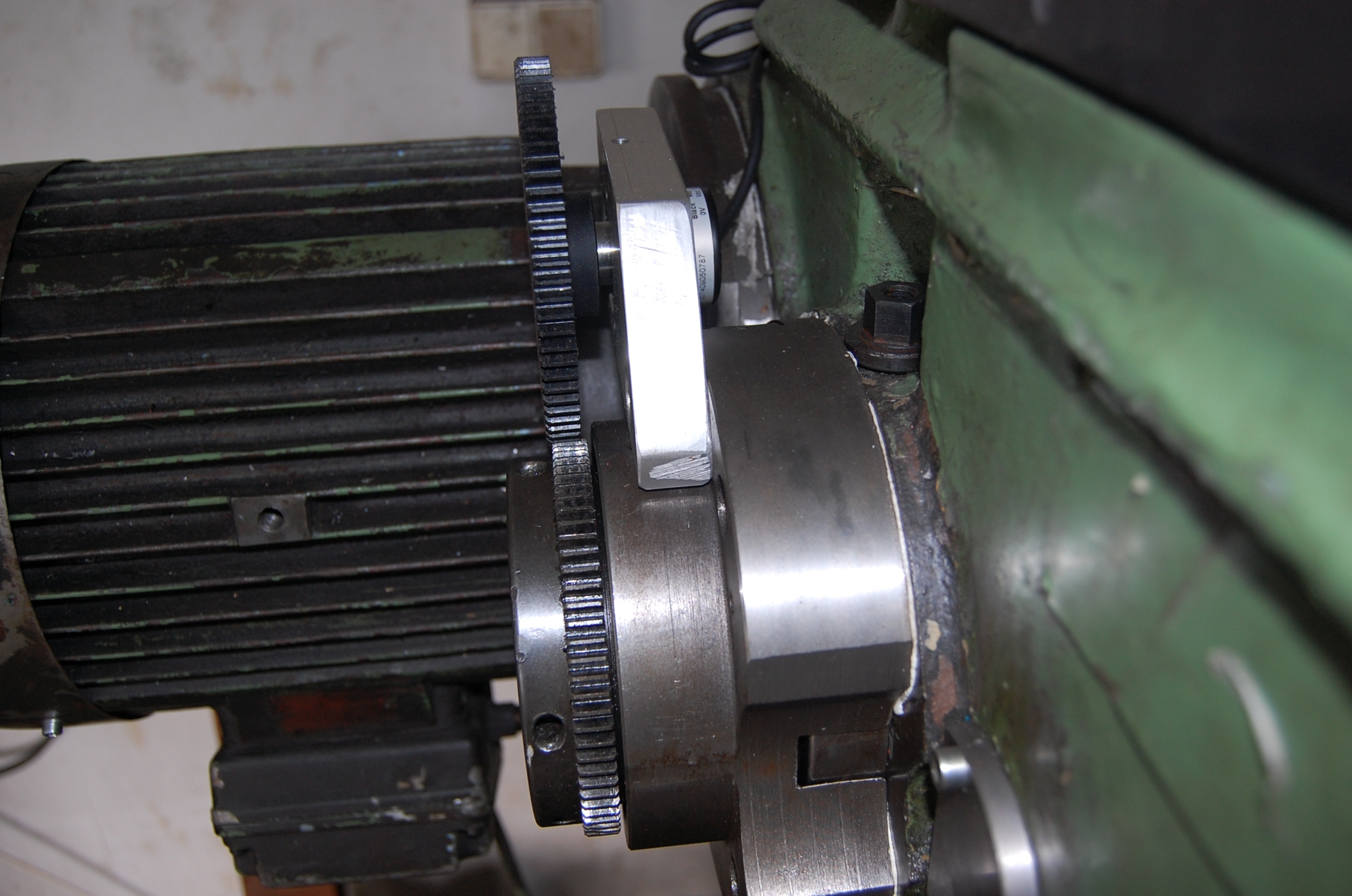

Post napisał: jarucki » 11 maja 2015, 08:36
Kamar enkoder jest założony bezpośrednio na kole zebatym? Czy jest jeszcze jakies łożyskowanie?
Gdzie takie kółeczka ładne nabyłeś ?

Post napisał: mheli » 11 maja 2015, 09:09
Nie enkoder na kole zębatym a koło na enkoderze ... Jak znam życie to Kamar sam koła wyczarował ... :wink:

Post napisał: kamar » 11 maja 2015, 09:12
Bezpośrednio na walku enkodera. Kółko jedno nacięte na dystansie wrzeciennika a drugie z tworzywa.
