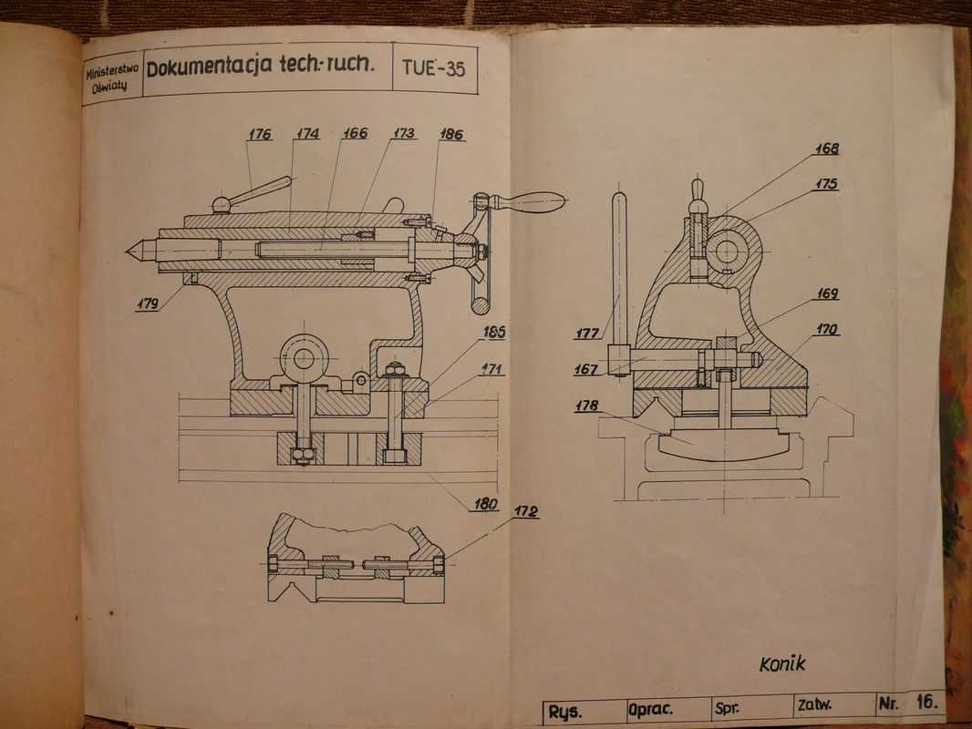

Ok. Już wiem o co chodzi. Jak już mówimy o koniku to przypomniała mi się jedna rzecz. Brakuje blokady pinoli w tej tokarce. Czy ktoś miałby jakiś pomysł na dorobienie tego elementu? Tam jest chyba mimośród?

Tokarka już przyjechała. W wolnej chwili startuję z czyszczeniem smarowaniem itd. Muszę jeszcze zająć się reanimacją uchwytu, ale jest nadzieja bo próba zaciśnięcia pręta przez papier wykazała że szczęki łapią tylko tyłem a przód ledwo co. Przeszlifuję i zobaczymy co się uda osiągnąć.
Ponawiam prośbę do dobrej duszy od TUE 35. Czy mógłbym dostać zdjęcie i wymiary blokady pinoli konika? Nigdzie nie trafiłem a mam wątpliwości czy tam jest wałek z podtoczeniem mimośrodowym czy może wałek ścięty pod skosem?
