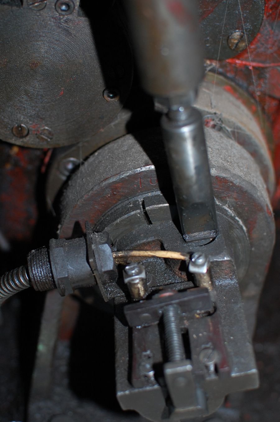

na początku wspomnę ,że jestem świeżym użytkownikiem tokarki //praktycznie dopiero na etapie rozgryzienia obsługi,większości funkcji//tak,że proszę o w miare czytelne dla nowicjusza porady;)
Do dzisiejszego popołudnia obroty działały bez zarzutów ,aż w którymś momencie jedne z nich przestały reagować
Od samego początku wajcha włączająca obroty miała bardzo duże luzy i trzeba z wyczuciem włączać-wyłączać ,aczkolwiek w obu położeniach w końcowym momencie czuć ,że bieg wchodzi,zarówno w górnych jak i dolnym położeniu //i góra przestała działać!//
proszę o rade gdzie szukać rozwiązania
czy ten stycznik który jest na fotce jest odp.za zmianę faz w silniku?czy tu coś siadło?/
pozdrawiam i mam nadzieje ,że jakoś dam radę z waszą pomocą to ogarnąć ObrazekObrazek

Zmianę faz masz z drugiej strony tego wałka, od konika.

tak jak KAMAR napisał na drugim końcu tokarki w górnej części jest taka żeliwna pokrywka a pod nią krzywka a nad krzywką krańcówka tam jest problem ten styk który pokazałeś odpowiada tylko za załączanie silnika kierunkami dyryguje krańcówka dla pocieszenia ten typ tak ma :wink:

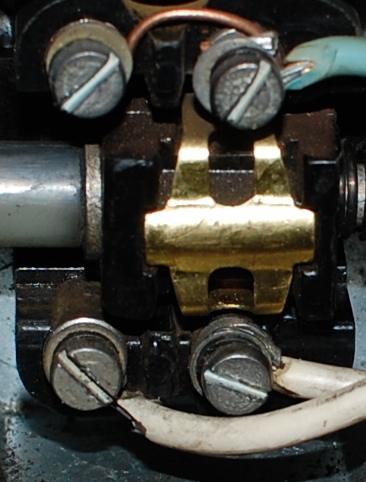

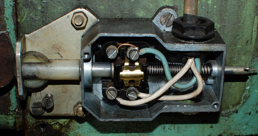

ok...czyli cały problem prawdopodobnie znajduję się w ty "ustrojstwie";)
na razie zdjąłem tyko dekiel ,jutro spróbuje podziałać jesli pomożecie;)
i teraz tak..na moje "niedoświadczone oko"ten stycznik wygląda dość prosto i jedyne co mi na myśl przychodzi, to może brak styku //może jakiś luz się zrobił,syf dostał itp. //,własnie nie działa w pozycji w której jest teraz ,po przełączeniu wajchy druga strona łapie za każdym razem..
jakie są jeszcze prawdopodobieństwa awarii w tym miejscu oprócz nie przewodności styków?

Najpredzej krzywka sterująca tą krancówką jest lużna albo żle ustawona. Jest regulowana w stosunku do wałka.

To co na zdjęciu jest z prawej strony tokarki (tak przynajmniej jest w TUD 50)
to odpowiada za zmianę obrotów, styczniki są w słupku pod konikiem w stopie.
